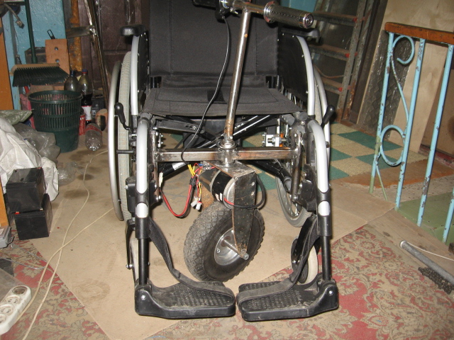

[user]Fila91[/user], с джойстиком будет дорого, вот то, что делаю я

Интересный вариант.
Только как садиться с таким рулем? Видимо надо продумывать систему снятия/сложения руля.
как  МК крепится к коляске? скиньте побольше фото- думаю людям будет интересно.
Piramidon
Именно на этом экземпляре руль складывается, садиться очень  удобно, всегда можно подъехать к столу, на другом варианте руль съёмный.  Приставка делалась для эксплуатации внутри помещения и выезда на улицу, скорость регулируется плавным поворотом ручки газа, на улице можно ехать со скоростью до 20км/ч, но я рекомендую скорость 10-12км/ч.

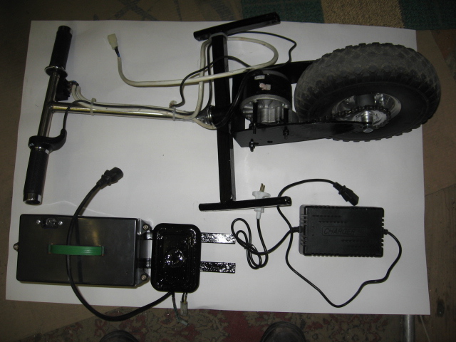

Комплект для установки вот такой

Идея хорошая.
не нужно двух моторов, редукторов и джойстика.  Бюджетно должно быть, -кстати просчитывали стоимость деталей? Работу как понимаю делали сами.
а почему используется не МК а двигатель (кстати что за движок) и цепной привод.
Какие минусы в этой компоновке? Я сходу вижу, что если у пользователя не очень хорошая моторика рук-то ему будет невозможно/неудобно пользоваться.

Тут можно дискусировать сколь угодно долго, а как же обручевку крутят с не очень хорошой моторикой, инвалиды разные, и коляски разные, каждому своё, просили подешевле, вот есть, кто не может управлять этой приставкой, пусть покупает дороже, но с джойстиком, универсальной коляски удовлетворяющей всем потребностям инвалидов нет и никогда не будет.
