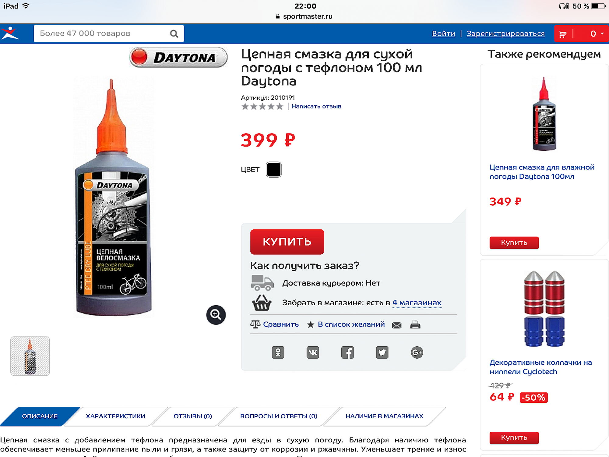

Народ, а чем цепь смазать на самокате? Обычная велосипедная смазка для цепи подойдёт?  Детский вопрос может быть, но не имел дело ни с велосипедами ни с цепями. Видел в спортмастере смазку - брать или нет.

Конечно подойдет. Но цепь прежде чем мазать, необходимо почистить - грязную цепь смазывать нельзя. Если она легко снимается - то вообще все просто, кинуть ее в банку с горячим раствором стирального порошка, поболтать хорошенько, и готово.

Аэрозольный очиститель хреново чистит, честно говоря... Да наверняка она должна легко сниматься, максимум там пару болтов, крепящих мотор, надо открутить.
В Спортмастере продается смазка Нанопротек - ее ругают, так что осторожно с выбором.
И по-любому, смазку надо брать конкретно для цепи, а не универсальную.

Не хочу ничего откручивать. Тем более там не просто пару болтов. А смазка вот

Ну я аэрозолем ничего не могу отмыть нормально, цепь как скрипела песком, так и остается скрипучей. Зубной щеткой с раствором фейри получается получше. Но идеал - стирка в банке с порошком.

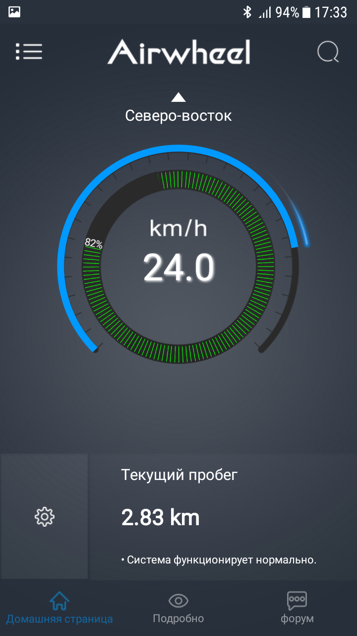

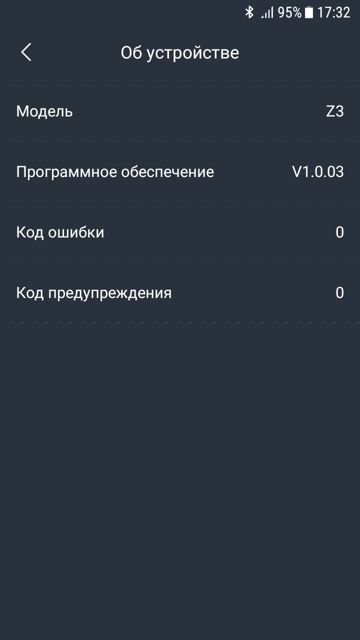

Товарищи, у меня праздник :). Помните, я недавно писал, что на своем Z3 заменил контроллер.
Так вот, сегодня еще обновилось приложение Airwheel на телефоне, и я решил полазить - посмотреть, что там нового в приложении. Хожу по менюшкам, захожу в информацию, а там:
Программное обеспечение (контроллера) 1.0.03 (а на старом было 1.0.02).

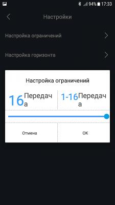

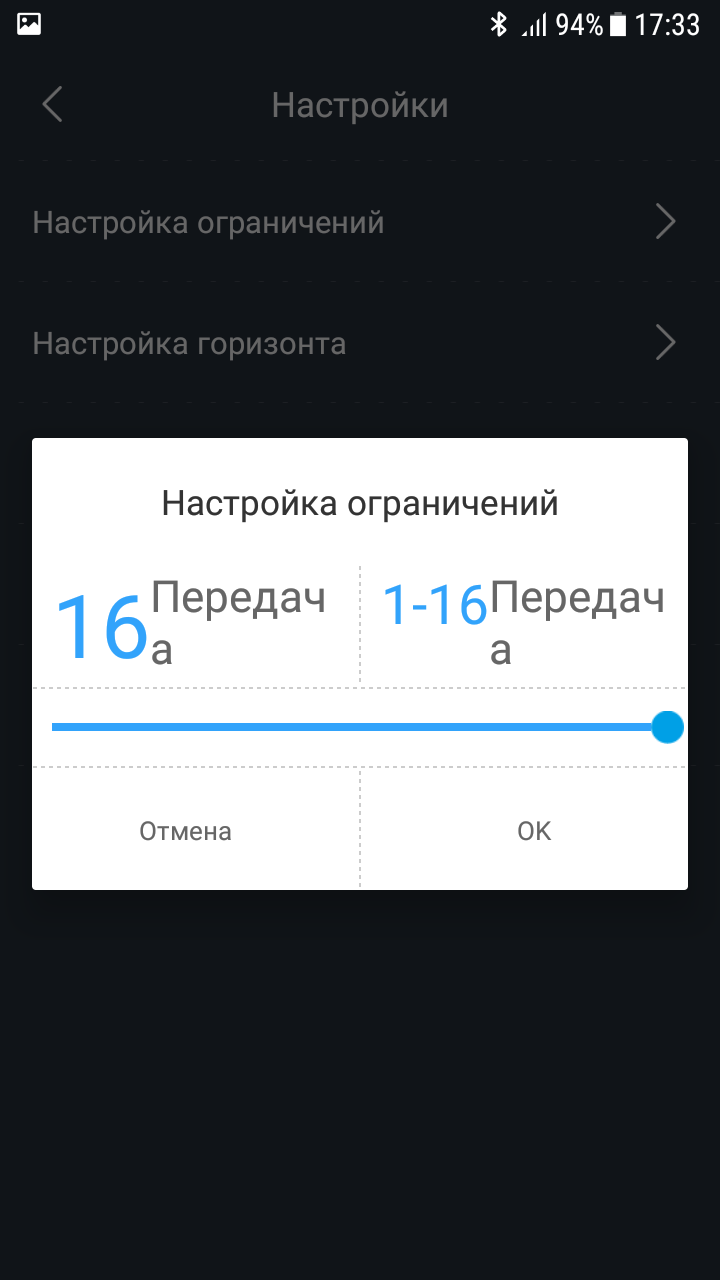

Тут я лезу в настройки ограничений... А там - 16-я передача!

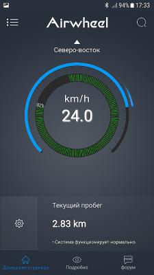

И что вы думаете - мой Z3 поехал на 3 км/ч быстрее  :kidding:
Причем я снова (первый раз на тесте Z5) обратил внимание, что это какой-то зверский режим, в нем мощность чувствуется на всем диапазоне - он просто рвет, даже разгоняться страшно! В горку прет вообще не замечая ее! Значит, мне на Z5 это все про 16-ю скорость не показалось...
