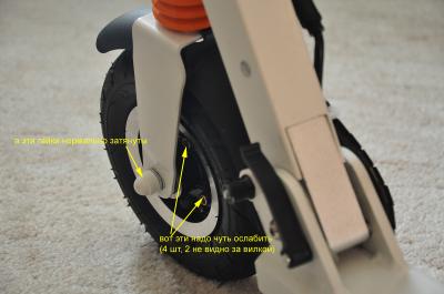

[user]Midas[/user], если бы она была длиннее, то при нормальной затяжке подшипники бы не зажимались напрочь, а чуть выступали из колеса свободно вращаясь. Раз при затяжке подшипники зажимаются, а при отпускании гаек разблокируются, то значит втулка короткая, и внутреннее кольцо смещается относительно наружного и зажимает шарики.

[user]gde700[/user], да речь не про гайки оси колеса, а про 4 винта, которые стягивают между собой половинки колесного диска. Если их перетянуть, то втулка упрется изнутри во внутренние кольца подшипников и будет их клинить.
[user]ReSharVladimir[/user], все отлично работает, у меня сейчас гайки оси колеса затянуты хорошо и колесо теперь крутится без помех!

[user]gde700[/user], нееее, затяжка при этом почти совсем не отличается от того, как если бы винты были закручены до упора! Утверждение кажется абсурдным, однако все гораздо хитрее: там же стоит пневмокамера, и половинки диска очень сильно (ОЧЕНЬ!) распирает давлением шины. Винты крутятся очень туго, если не стравить давление с камеры. Я же сначала не знал этого, пытался раскрутить накачанное колесо, чуть ключ не свернул ;)

То есть если втулка длинная - то при затягивании она упирается во внутреннюю часть подшипника (во внутреннее кольцо) и давит на него, тем самым клинит шарики, так?
Усы вилки имеют выступы как раз под внутреннее кольцо. Тогда ослабить - и будет болтаться втулка. И под нее уже подобрать шайбу? Все верно? Буду пробовать.

[user]Edmond_Dantes[/user], если при закручивании гаек вилки колесо начинает туго прокручиваться - втулка короткая. Если колесо туго крутится при затягивании половинок диска - длинная.

Midas
Так. Только при затягивании 4-х винтов диска.
Все неверно :). Ось колеса, усы вилки - все это затягивается с положенным усилием.
Ослабить надо только 4 винта колесного диска.

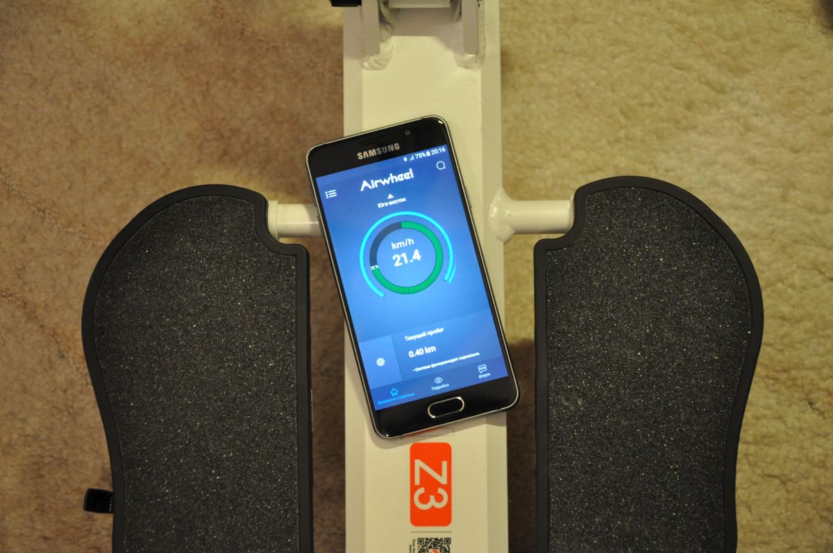

Midas
Вот, кстати, замерил скорость на холостом ходу. Максимально видел 21,8 км/ч. А так обычно 21,4.
