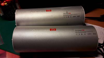

А почему нет смысла ставить более емкие? Можно поставить Панасоники 3400 мАч - вместо штатных Самсунгов 2200 мАч. Это в полтора раза больше емкость получится. На тяжелую нагрузку они рассчитаны нормально, я в шуруповерт ставил.
Slider
Вроде банки акумов должны продаваться отдельно. Покупаете несколько штук на нужный пробег, в рюкзак, например, и поскольку они быстросъёмные, проблем с оперативной заменой по исчерпании заряда быть не должно.
Midas
Насчет сменных аккумуляторов это понятно, но для меня это крайний вариант - не хочется таскать лишний вес, да и за самокат я отдал 12,5 тыс, а новый аккум стоит 9  :~-( Поэтому хочу расширить емкость штатного.
Slider
Ну я думаю, чтобы остаться в том же объёме, выйдет значительно дороже, чем купить новую "банку"...
Midas
20х Панасоников 3400 мАч стоят 4 тыс с копейками на Али.
Slider
Плюс доставка, сборка/пайка, плюс БМС, в общем получается дешевле если только начинку старой "банки" удачно продадите, в чем сомневаюсь.
Midas
Дак это с доставкой уже. А зачем электронику-то менять? Я думал просто заменить только сами банки. Контроллер/балансир же не считает ампер-часы, он только контролирует достигнутое напряжение - ему должно быть все равно, какую емкость заряжать?
Просто хочу услышать мнение насчет апгрейда банок :) Запасной аккум-то купить всегда можно, но мне хочется старый проапгрейдить...

[user]Midas[/user], Смысла особого в замене не будет.
Во-первых, панасоники на 3400 мАч токи не отдадут (5А вроде максимум).
Во-вторых, они дают эту емкость от 4.35В до 2.8В при оочень малом токе.
Так что покупайте отдельный корпус для батареи...
Midas
Понял, спасибо! Я как раз сейчас еще разобрал аккумулятор, там все очень плотно собрано (сама батарея), что-то мне расхотелось ее курочить. Куплю лучше запасную. Спасибо еще раз!

Я бы на вашем месте просто вывел разъем на корпус для подключения внешней батарейки параллельно штатной.
Если будете так делать - то обе батареи должны быть заряжены. И еще они должны постоять часок-другой на зарядке после подключения.
Ну и еще на доп. батарее должна быть BMS
Midas
Обзавелся вторым аккумулятором. В планах сделать для него быстросъемное крепление на стойку - тогда оба аккумулятора можно будет возить одновременно и не надо таскать с собой рюкзак и нагружать спину.
Slider
[user]Midas[/user], а сколько весит одна "банка" отдельно?
Midas
Slider
Да, что-то много весят для такой ёмкости, получается удельный вес 80 втч на кг, это почти как у свинца O_O  Что же там за элементы стоят?
У хороших ли-он акумов удельный вес около 200 втч на кг... Действительно, тут можно задуматься о смене содержимого "банок".

Цитата: Slavemaster от 18 Окт. 2016 в 17:44
[user]Slider[/user], не забывайте, что в этой банке контроллер, бмс и прочный корпус, так что "в лоб" удельную энергоемкость считать некорректно.
У  меня на веле акум "лягушка" в жестком корпусе и с БМС весит 2 кило. Так там ведь 480 втч...
[user]Midas[/user],  даже если оставить тот же размер, думаю можно увеличить энергоемкость более чем в 3 раза, если взять хорошие элементы.
Midas
Нет, не получится. Я разобрал банку, там помимо элементов размещена схема и провода, места там вообще больше нет пустого. А сами элементы заменить тоже не на что - есть более емкие, но они не рассчитаны на высокий ток. Так что я просто купил вторую банку, чуть поцарапанную за 3500 руб всего.
Slider
Ну почему, например если сходить в конфигуратор акума,  выбрать там LG INR18650 MH1 в конфигурации 10s2p, то получим:
12 а на 20 в пике тока вашему самокату хватит "за глаза".
