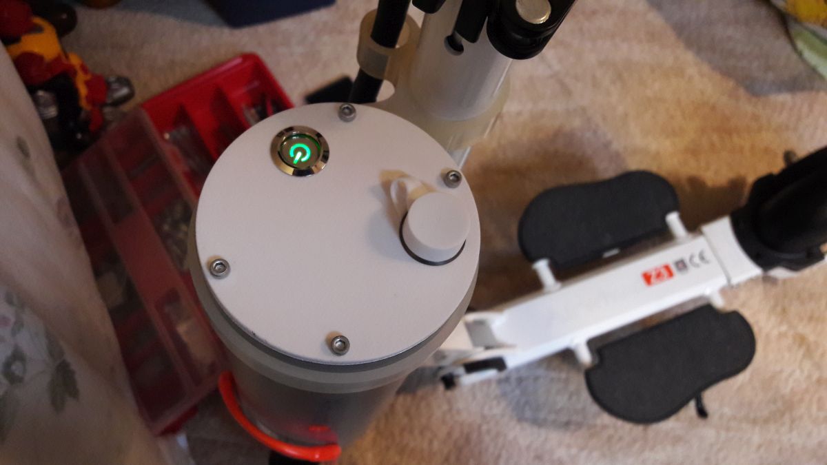

Небольшой апгрейд кнопки :) Поменял кнопку на алиэкспрессовскую, теперь хоть светится заметно (гораздо более ярко) и цвет приятный. Надо еще одну купить для второго аккумулятора.

А там много на наш самокат комплектующих? Просто я даже кнопку найти не могу.
Maxspeed mini 4 48V 15.6 Ah, Maxspeed mini 5 48V 13Ah (Zero 9)
Midas
[user]Alex275[/user], да кнопка там стандартная 16 мм 12 В. А так, видел курок газа, бутылкодержатель точно такой же, шины.

Товарищи, так кто-нибудь делал абгрэйд батареи путём замены элементов питания на более ёмкие? Или это гемор? Пробега не хватает. Я понимаю что проще купить акум, но таскать его.
Midas
Ну чисто технически проблем нет. Мне поначалу показалось. что аккумулятор сложно разбирать, но это не так. Элементы однако нужны рассчитанные на высокий рабочий ток (по-моему, не менее 10 А).
Дело в том, что я этого сам не сделаю - руки в этом плане не из того места. Буду искать кто это сможет сделать. Я просто прикидываю по деньгам. Сколько примерно выйдет батарея? Как я понял, там 20 банок? А сколько одна стоит? Прошу прощения конечно за детские вопросы, но я в этой теме ноль...

Можно на Али купить, например, LG INR18650 MH1 18650 3200 мАч - за 20 шт выйдет более 6 тыс руб.

В "родной банке" место маловато совсем и туда много не влезет. Разберите и померьте габариты отсека с акумами, от этого можно будет и "плясать". Или можно делать новую банку целиком, но тогда придется решать вопрос с совместимыми креплениями или делать новые.
Midas
[user]Slider[/user], да туда не надо дополнительные элементы пихать (места все равно нет, совсем нет), надо просто заменить на более емкие.

Забыл спросить. Больше ничего менять не надо? Платы останутся штатные? Только банки более ёмкие?
Midas
Больше ничего, всё штатное.
