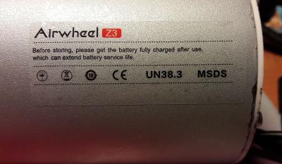

Кстати, тут зимой в ветке был вопрос: как хранить неиспользуемую батарею. Совершенно случайно я сейчас углядел на батарее наклейку с текстом (ну, наклейку-то я видел, но что там написано, не читал):
Что в переводе звучит так: "Перед хранением полностью зарядите батарею, это позволит продлить срок службы батареи" :)
electro05
Видимо решили слишком не заморачивать людей зарядкой до 60% или 80% (которые рекоммендуются для длительного хранения) и просят просто зарядить полностью, ведь это всёравно лучше чем если бы её хранили разряженой.

[user]electro05[/user], а кем рекомендуется то 60-80%? За 2-3 года без разницы хранить на 100% или на 60%. Погрешность будет минимальная.

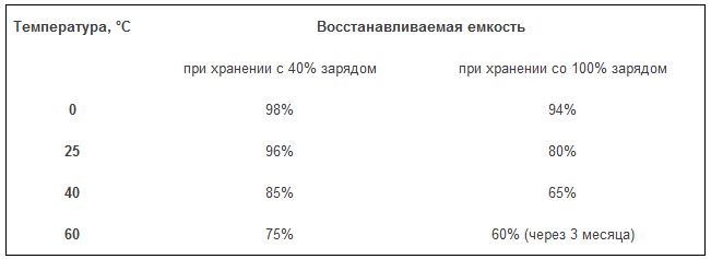

Есть общие рекомендации для хранения литионныйх аккумуляторов. Видимо и тесты проводились. Первоисточник искать не буду, к чему мне сомневаться в этих данных?
Даже 40% а не 60-80% как я выше написал. И от темпиратуры сильно зависит  "безущербный" срок хранения.
Табличка в расчете на 12 мес.

В этой таблице заголовок неверный. Не "Восстанавливаемая емкость", а процент оставшейся после хранения емкости. Если зарядить аккумулятор, у него опять будет 100% (ну ~98% обычно).
gde700
[user]Midas[/user], увы, верный. При хранении у лития ёмкость теряется даже без циклов.
