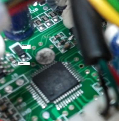

Цитата: erevanych от 09 Авг. 2018 в 15:25Кто полезет в банку: снимите в макро плату( главное -  процессор) контроллера! Хочется понять какой он, как он шьется и как его можно "разогнать"...
Процессор STM32F031C6T6.

erevanych
Всем спасибо! Проц-ы , похоже, везде одинаковые. Встроенной памяти (РАМ) -4 и (СРАМ) -32 Кбт, но там-ли это все "спрятано"? Или где-то "снаружи"? В программирование я ноль... Со своих я могу попробовать "снять" прошивку, а вот 16-ти скоростного контроллера у меня нет... Буду искать инф-у о программировании Кортехов...

Может китайсуппорт Аэрвила напрячь? У нас ограничения в 20 км/ч нет, опять же есть и Зэт3 с 16 скоростью ( у Мидаса) и Зэт 5 без неё (у Дмитрия 199)! Ну не покупать же в ЭД новый за 6,8 килоруб :( И не факт что он с 16-й... В МЦ есть в списке(но не в наличие) Аэрвилл сом-порт за 490 р. И он явно для прошивки проц-ов.
Разглядывание
принесло свои плоды :)
Ну во-первых. В Эдрифте программатор есть наверняка - в обзорах они часто пишут о про - и перепрошивке контроллеров....
Проц "шьется" через 31 ногу, "читается" через 32-ю (в 48-ми ножечном корпусе, как у нас) +"0"
Для этого на плате преднамерено выведены площадки для пайки кабеля сом-порта.
Так что "сложности" слегка преувеличены, особенно для москвичей, особенно для тех, кто дружит с ЭД ... Можем скинуться на бутылку дистилянта, дабы получить в общее пользование сообщества файл прошивки проц-а с 16-й ( если китайцы не пришлют), а уж шить будет кто как может   :work:
