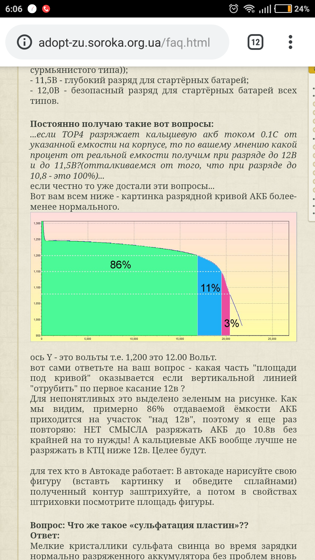

Цитата: UDAV от 25 Окт. 2018 в 05:33А напомните,  я правда забыл,  автор утверждал,
Подчеркну, что автор не утверждал, а утверждает.
Скрин с сайта приведу ниже.
Цитата: UDAV от 25 Окт. 2018 в 05:33что абсолютно все АКБ, всех типов,  в любом состоянии,   отдают строго эту величину?
Исходя из контекста речь идёт только о свинцово-кислотных акб. О состоянии акб можно судить из фразы "более-менее нормального". То есть речь идёт о свинцово-кислотных акб в нормальном состоянии.
скрин с сайта

Цитата: UDAV от 25 Окт. 2018 в 09:30Таким образом нельзя со 100%й уверенностью утверждать что автор  "натягивает" этот шаблон на все свинцовые АКБ чохом,  и спорить тут  бессмысленно.
Не нужно толковать Нострадамуса и искать глубину смыслов там где их нет.
Ни в одном учебнике и справочнике нет такой ахинеи с 86%. И как же с точки зрения химии СА банка может отдать почти всю энергию в пределах 2,11-2,0В  и плотности от 1,28 до 1,1?
Несмотря на это некоторые личности продолжают плодить и поддерживать мифы.
Не удивлюсь, если вскоре увижу утверждение, что в ЗУСе действительно живут Фиксики, которые поднимают любую разрядную кривую ,а микро молоточками разбивают сульфаты.

Цитата: UDAV от 25 Окт. 2018 в 09:30Это достаточно скользкое определение.   Лично я знаю только 2 нормальных АКБ - B.B.B. из  упсовых и Banner из стартерных
Ну это если брать АКБ в возрасте, проработавшие 2-3 года хотя бы. Там да, эти в лидеры выбиваются. Но если снимать разрядную кривую с новых АКБ, то она будет нормальной у большинства АКБ за редким исключением.
Добавлено 25 Окт 2018 в 10:24
Цитата: UDAV от 25 Окт. 2018 в 09:30Ну я тоже пару раз  получал  очень похожую кривую,  80+ там было отдано точно,   так что это не миф, а, скорее, частный случай.
Ну вот я привел пример разрядной кривой, где АКБ отдал 97% до 12В. И о чем это говорит? Это хорошая АКБ?
Цитата: AlexAi от 25 Окт. 2018 в 09:46И как же с точки зрения химии СА банка может отдать почти всю энергию в пределах 2,11-2,0В  и плотности от 1,28 до 1,1?
Я думаю, что при касании 12В не факт, что плотность будет 1.1. Если в АКБ большое внутреннее сопротивление, то касание 12В будет обусловлено большой просадкой, а не низкой плотностью. Если при касании 12В снять нагрузку, то напряжение может подняться до 12.6В. Или плотность 1.1 и ниже может быть в одной банке, а в других может оставаться 1.2.
