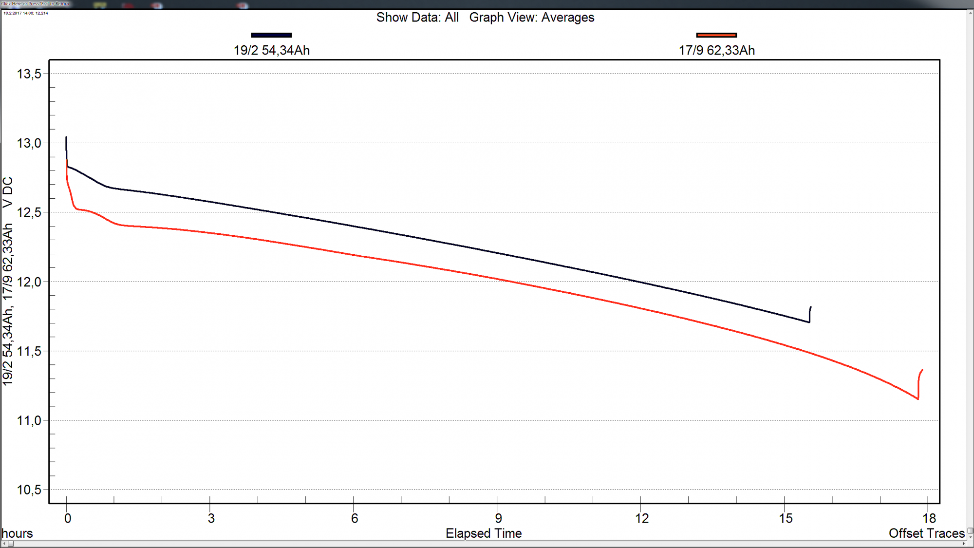

Вот черным первый разряд нового Exide 70Ач.

Весь разряд длился 15.5 часов, до касания 12.0В 12 часов. Если ток разряда постоянный, то до касания он отдал 77% емкости. Но там разряд проводился до 11.8В, и потому он отдал всего 54.3Ач, то есть 77.6% от номинала. Если разряжать его дальше, до 10.5В, то он отдаст номинал, но процент до касания будет значительно меньше. Можно посчитать в принципе.
Если 54.34 Ач за 15.5 часа, то ток разряда 3.5А. Значит полный разряд его должен составлять ровно 20 часов. Значит до касания 12В или 12 часов он отдал 60% от 70 Ач.  Выше я и писал, что рабочие АКБ отдают 50-60% до касания 12В.
Можно аналогично проверить красную кривую. Там видно, что кривая начала загибаться книзу. Скорее всего дотянул бы он до 18 часов. Касание 12В было через 9 часов. То есть до 12В он отдал 50% емкости.

В целом верно.
Разряд был где-то до 11,7 В, АКБ бы отдал свои 70 Ач. Он через семь месяцев отдал 62 Ач при разряде до 11,2В (красный график). И еще бы пяток отдал как минимум.
Далее третий разряд описан тут
Ни о каких сорокинских 86% на графиках нет и впомине.
Где-то есть промежуточные показания нагрузки в Ач по этому АКБ на момент пересечения 12В.
