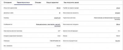

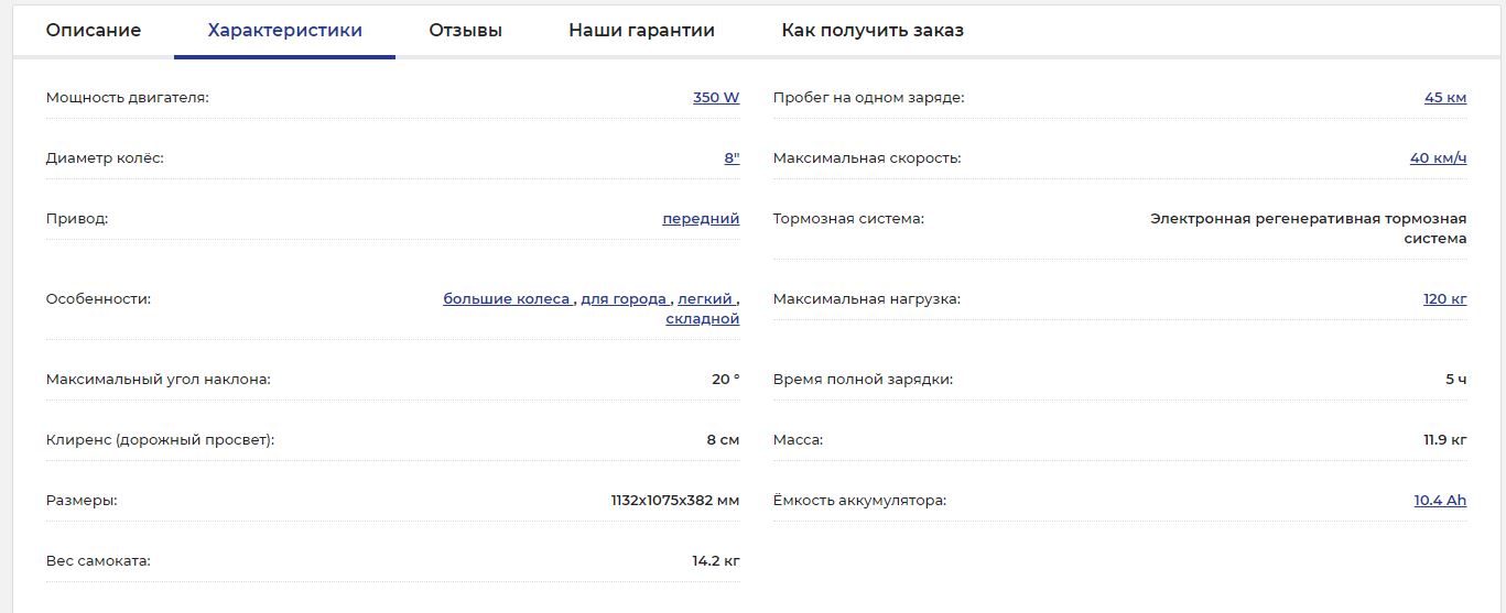

Цитата: Pitbull от 06 Июль 2021 в 00:24А вот и данные заводов изготовителей .
Это МАРКЕТИНГОВЫЕ данные жадных продавцов, которым верят наивные простаки...) Но, попадаются и относительно честные продавцы
Взято отсюда https://girobay.ru/products/elektrosamokat-e-twow-booster-gt
Обратите внимание на мощность, вес и емкость батареи...
Емкость 10.4А/ч при максимальном напряжении 54.6 вольта даст максимальный запас энергии 568 Вт/ч, что при среднем расходе 15 Вт/км даст 38 км пробега.
А 700 Ватт в Вашем копипасте с "официального" сайта это максимальная мощность, которую колесо может развивать очень непродолжительное время.
На одном из моих самокатов сейчас стоит мотор от S2 переобутый в резину 10", его максимальная мощность 760 Ватт при полностью заряженной батарейке... 54 вольта на 15 ампер сами сможете помножить?  :-D
