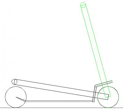

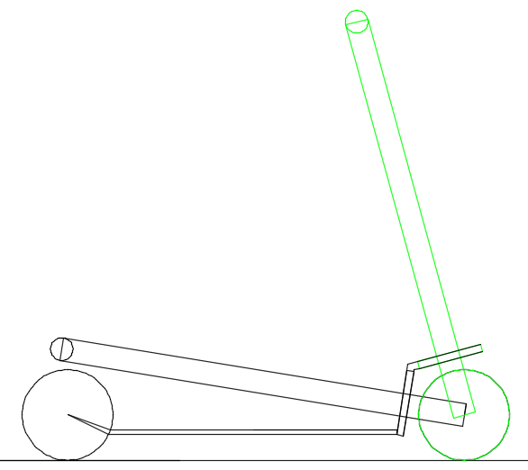

Вдогонку к сообщению про систему складывания.
Как-то вот так оно получается. Часть спереди не обязана быть горизонтальной, просто так проще было эскиз ваять:

Serge_e
[user]PeaceHaver[/user], мы о разном пишем. Ты - о конкретной модели, у которой, в общем-то, традиционный механизм складывания на одной оси. Я - о 2-х осевом шарнирном.

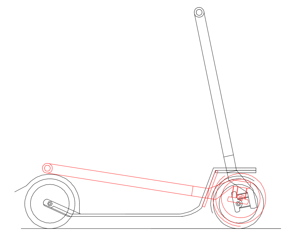

Serge_e
#186
[user]PeaceHaver[/user], в том, что габариты при складывании не увеличиваются ни по каким осям.
Можно даже сделать так, чтобы переднее колесо на своем месте оставалось, примерно вот так:
Только с кинематикой повозиться придется - будут нужны подпружиненные или просто телескопические тяги.

И сколько будет весить направляющая с пружинкой длиной 7-8см и диаметром около 10мм? Это не силовые элементы.
Для переброса платформы с рулевой колонкой нужны 4 тяги-шарнира, 2 сплошные, "силовые" и 2 подпружиненные. Длина у всех одинаковая, примерно половина длины перебрасываемой платформы.
Возможно, что где-то в моих рассуждениях ошибка, но чтобы понять где, мне надо проверить кинематику на модели.
