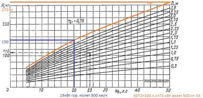

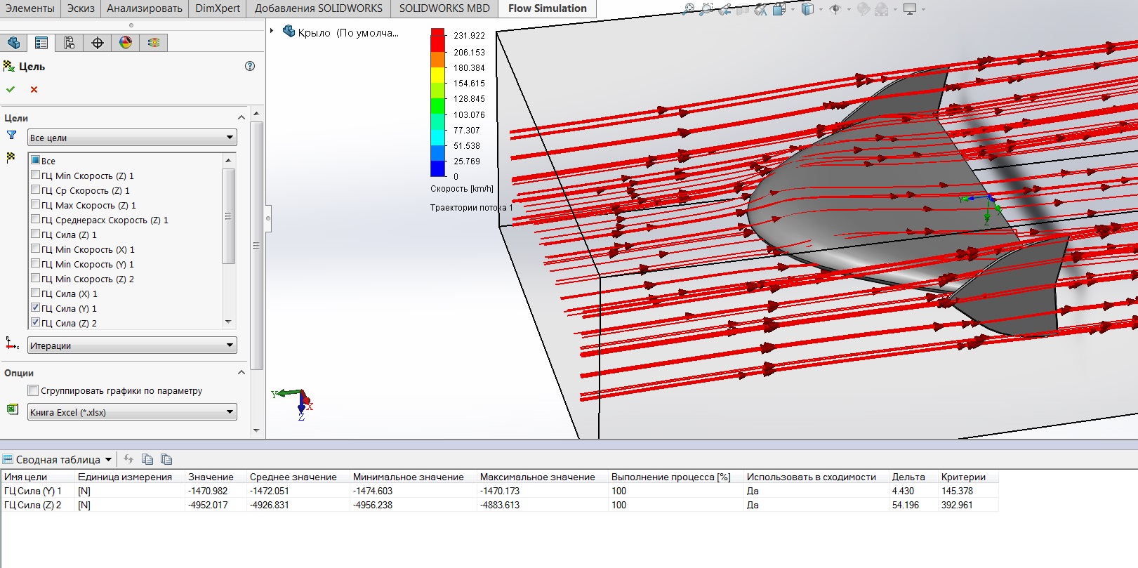

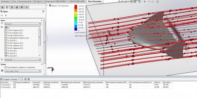

Насчет батареек все верно, 20-30 минут - потолок, но! Если речь о ЛА, "держащихся за воздух" горизонтальным пропеллером (или пропеллерами). У таких аппаратов очень неэффективная аэродинамика - чтобы держаться в воздухе аппарату весом в 500 кг его винты должны создавать тягу 500 кг. На создание этой тяги нужно затратить большую мощность, поэтому батарейка садится быстро. В случае с крылатыми ЛА картина намного оптимистичнее. Так к примеру в моем проекте ЛА весом 500 кг на скорости 300 км/ч нуждается в тяге всего 160 кг! Это более чем в три раза меньше, чем у коптера, поэтому 1 час полета на расстояние до 300 км волне реальные показатели. Я не говорю о скорости, которая выше почти в 10 раз.
