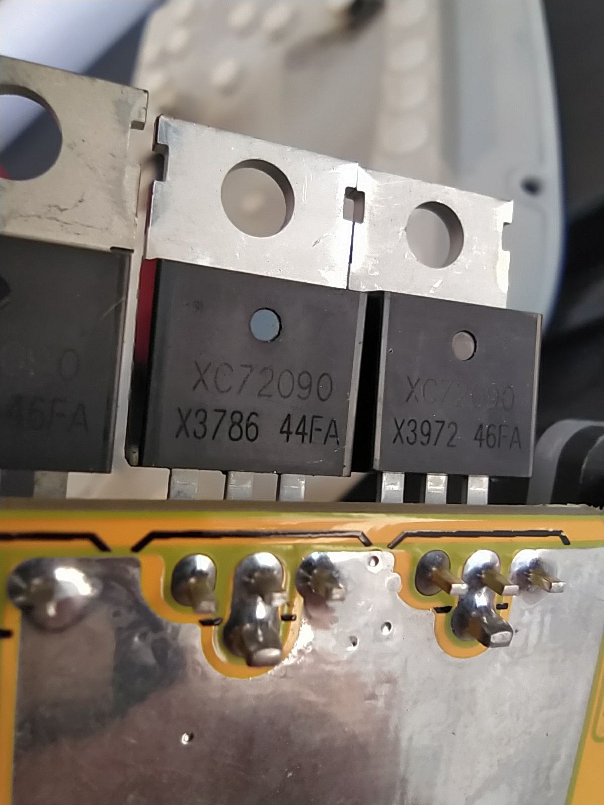

Добрый день!
Помогите пожалуйста разобраться.
Не могу определить транзистор из контроллера.
По этим данным Гугл молчит(
Водномоторник
Здесь всё просто, 72 ампера 90 вольт, либо наоборот, но при таких значениях это непринципиально.
Добавлено 15 Окт 2020 в 20:30

Toyoshi
#5
Цитата: Водномоторник от 15 Окт. 2020 в 20:25Здесь всё просто, 72 ампера 90 вольт, либо наоборот, но при таких значениях
А как его найти?
Гугл не знает такой транзистор.
Я не могу опознать его, чтобы купить или подобрать аналог
