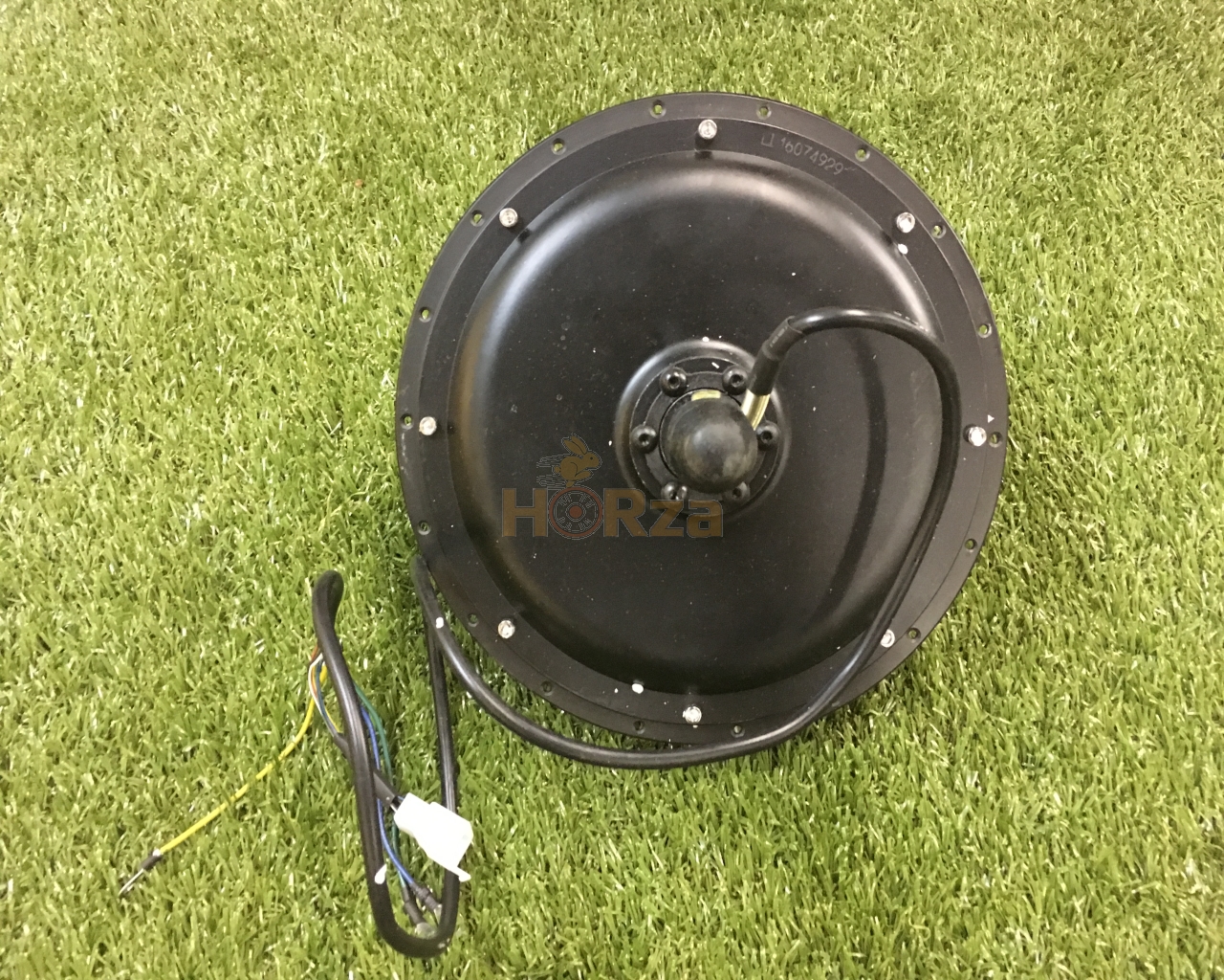

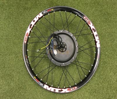

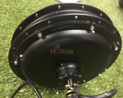

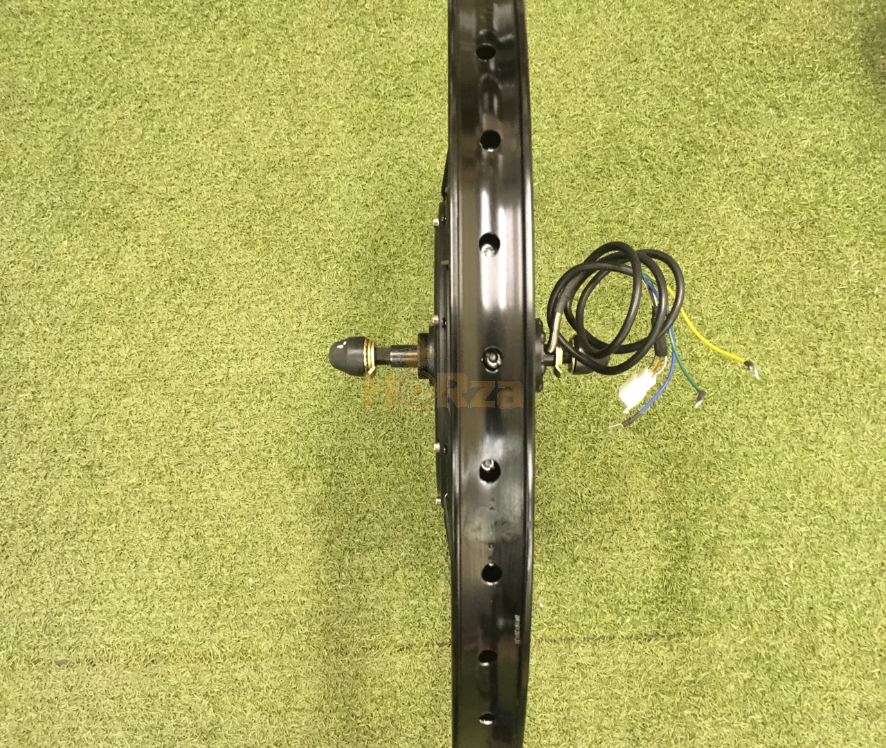

Leili 1000W 30H

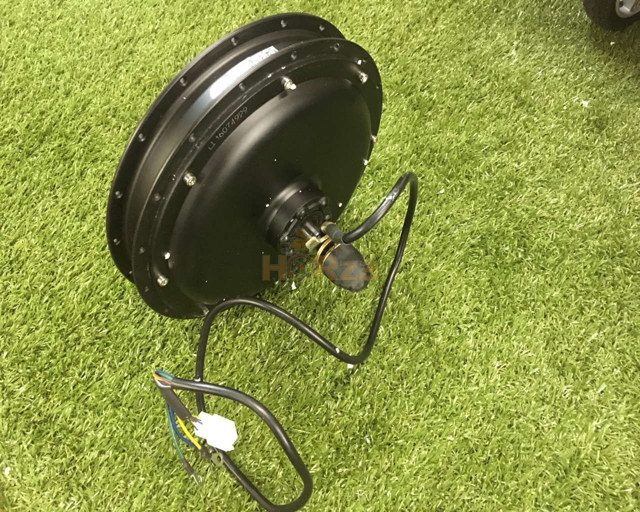

Технические характеристики:
Номинальная мощность - 1кВт;
Про критическую мощность писать не буду. В случае использования мотора в таких режимах гарантию давать не буду.
Статор и магниты - 30мм;
Обмотки - 5х12;
Термодатчик- установлен;
Ширина - под дропауты 135мм;
Ось - под 10мм дропауты;

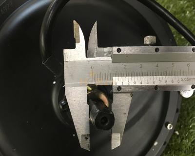

Диаметр оси - 14мм;
Масса - ровно 6.4 кг без обода;
Сечение фазных проводов - 2 мм2;
Обороты - 500 оборотов/мин на 48в, что является ~50км/ч на 48в на 26 колесах
Крутящий момент - 30N.M

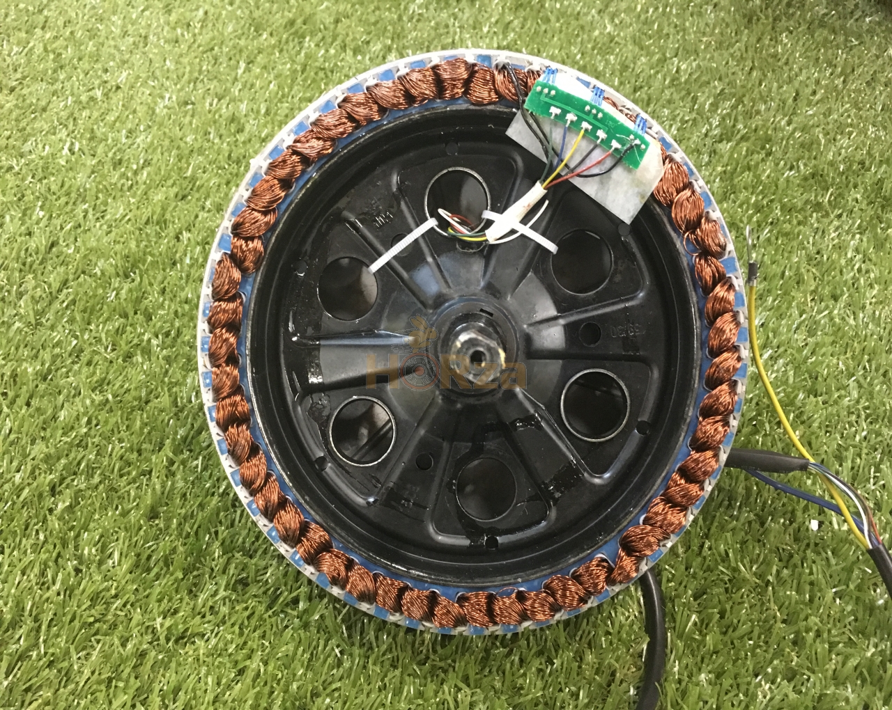

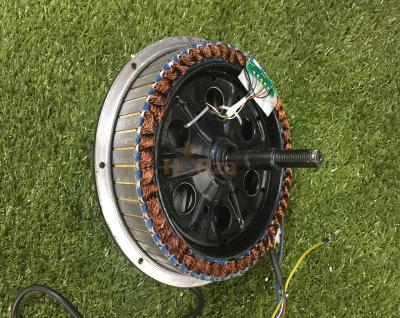

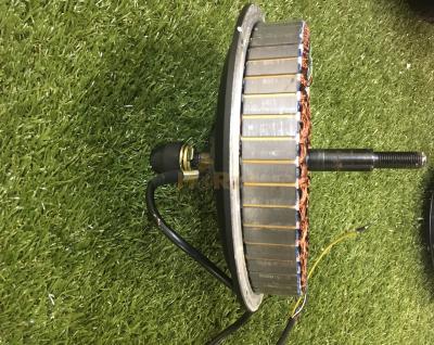

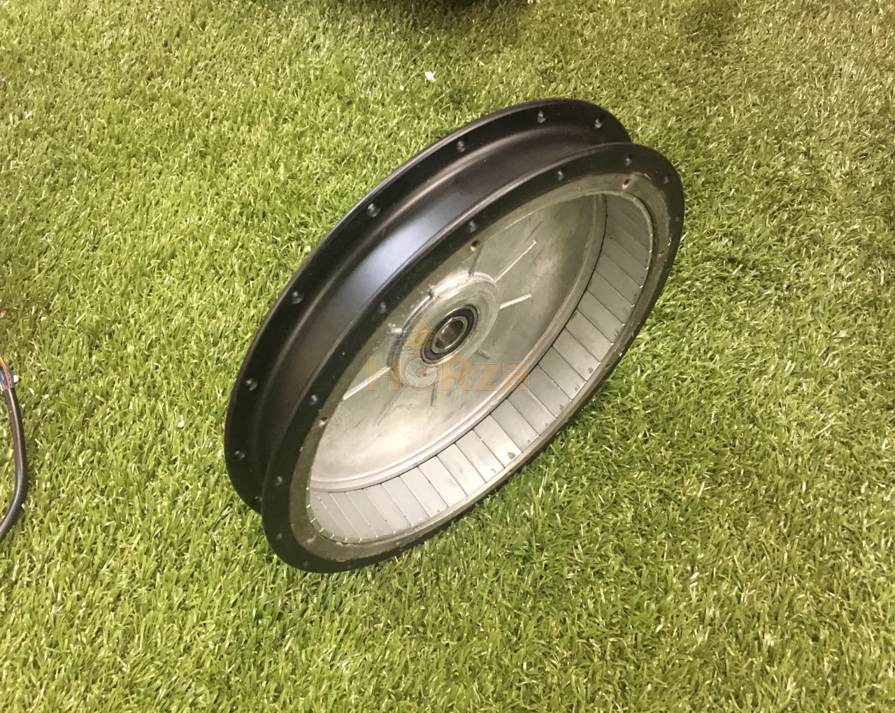

Фото вскрытого мотора:
Цена за мотор без обода - 10 500 р.

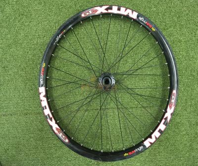

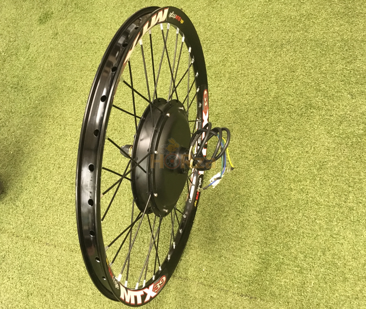

Цена за мотор в мощном вело ободе SunRigle MTX 39 24 или 26 диаметра (с черными спицами 3.2 мм) - 15 300 рублей.

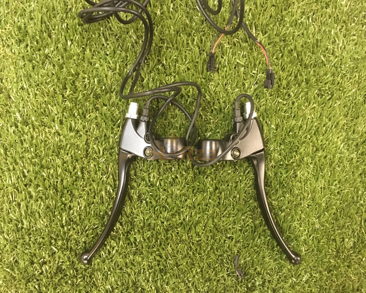

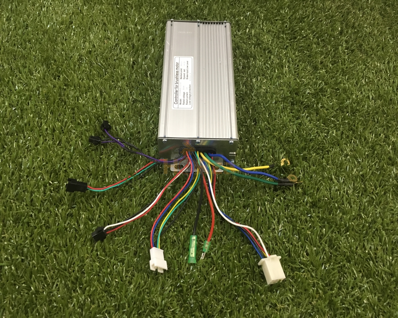

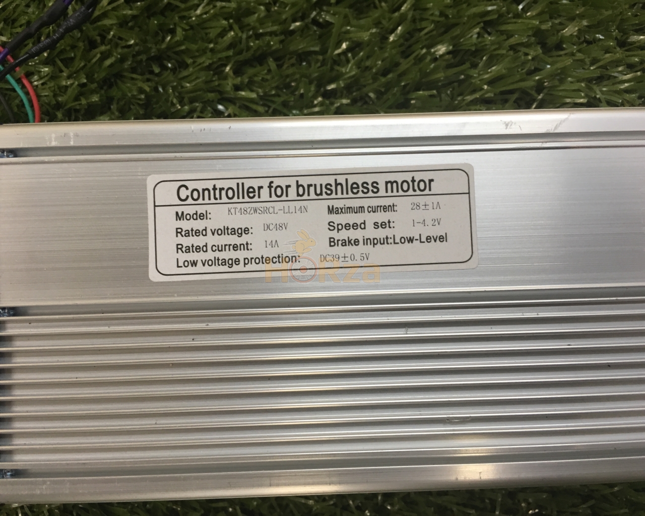

Контроллер 48в 28А (12 МОП-транзисторов) с ДХ. Ручки газа, ручки тормоза в комплекте.
Возможности: рекуперация, контроль скорости, PASS-контроль, индикация заряда батареи (при наличии дисплея), контроль температуры и т.д.
Цена за контроллер - 3500 р.

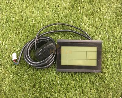

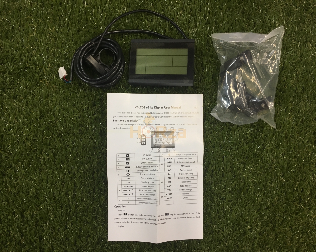

Специально для контроллера возможно купить LCD дисплей модели KT-LCD3
Индикация: Спидометр, одометр (общий пробег, текущий пробег), уровень Pass, индикатор батареи , индикатор ошибки , индикация фары (при наличии).
Функции: включение/выключение питания , Круиз-контроль, размер колеса для спидометра, установка ограничителя скорости, авто режим ожидания и настройки спящего режима, настройка яркости подсветки, настройка рабочего напряжения, настройка мощности, сила ассистента.
Инструкция в комплекте.
Цена дисплея - 3500 р.

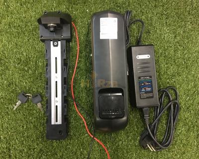

Аккумуляторная батарея:

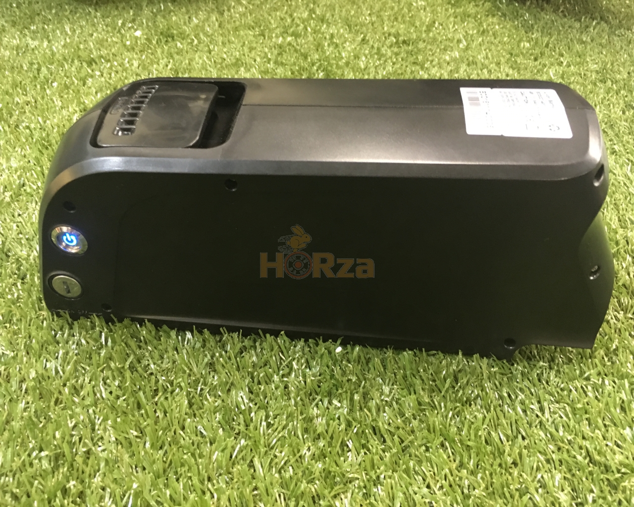

Вместе с комплектом возможно приобрести отлично подходящую к нему Li-NMC батарею на элементах Panasonic NCR18650PF в эстетичном, не примечательном корпусе на раму.
Емкость батареи 11.6Ач. Долговременный ток разряда 25А, кратковременный ток разряда 40А.
Зарядка 2А в комплекте.
Цена за батарею отдельно - 27 000 р.
Цена за батарею вместе с полным комплектом - 24 300 р.

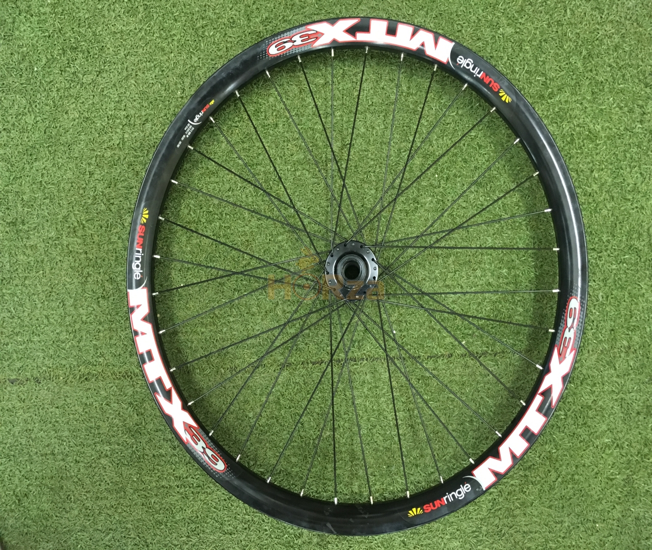

Спицовка переднего колеса под любую втулку:
При покупке мотор-колеса в ободе я предлагаю дополнительно услугу - изготовление сразу переднего колеса на базе моих ободов МТХ 39, чтобы оба колеса у Вас были прочные, красивые и одинаковые (одинаковые обода и черные спицы).
В зависимости от модели втулки цена может меняться, более подробно в личку.
Например готовое переднее колесо на базе оси 20мм на промышленных подшипниках под двухкоронные вилку
Цена - 7 800 р.
