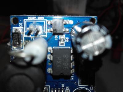

" Мастер Ростислав", вот поэтому вы и НОВИЧЕК. Вы еще много чего не видели, но это не значит, что ЭТОГО нет в мире. У нас в Китае уже более 7 лет живет специалист, который ищет и поставляет нам то, что мы считаем нужным...  И кто вам сказал, что DC_DC преобразователи блютузов используют ТОЛЬКО 80 вольтовые микрухи???  Это самые дешевые блютузы, которые китайцы тулят в свои гирики. Для примера вот фото входных цепей блютуза, который мы используем:
К сожалению, этот экземпляр умер от воды. Да и у телефона нет макро сьемки, ну что уж получилось... Обратите внимание на надпись над разьемом питания ( пластиковую часть специально удалил, что бы лучше было видно).
Лужу, паяю,электротранспорт починяю..... Электросамокаты серии "СверчЁк" - это удобно и комфортно для передвижения по городу и паркам!
Мастер Ростислав
Ладно , верю..
Но что это за микросхема  там ?
На какой она ток ?
Корпус DIP если это 200 вольтовый DC/DC не обладает мега способностями по току. Отсилы 0,5 ампера.
Если б это был ТО263 хотя бы, еще ладно, но DIP  :facepalm: извините...
Технология такова что либо ток либо напряжение.
Crimeans
[user]Мастер Ростислав[/user], Для интереса, вы замеряли ток , потребляемый блютузом гирика по входу (36 в)?
Я как-то замерял... в пике он был 20-30мА, справедливости ради нужно сказать, что это у простого стандартного блютуза.. А при 200в он будет гораздо меньше. Так о каких 0,5 А речь? Если речь о выходном токе, то там и еще один преобразователь DC_DC имеется, включенный последовательно с первым, который и выдает конечные 5 вольт. А вот там стоит знакомая вам микруха фирмы xlsemi... Правда, выходное напряжение первого преобразователя не мерил, каюсь, но оно явно меньше 80 вольт. А если судить по надписи, минимальное входное напряжение всего блютуза 36 вольт...следовательно выходное напряжение первой ступени должно быть меньше, в районе 20-30 вольт... А вот там уж и ток до 1А вполне возможен. В реальности же мне удавалось запустить этот блютуз от 28 вольт...
В прочем, не вижу особого смысла глубоко копаться в схемотехнике этого блютуза, нам вполне достаточно того, что более сотни данных блютузов нормально работают уже более полугода.
