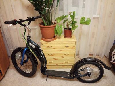

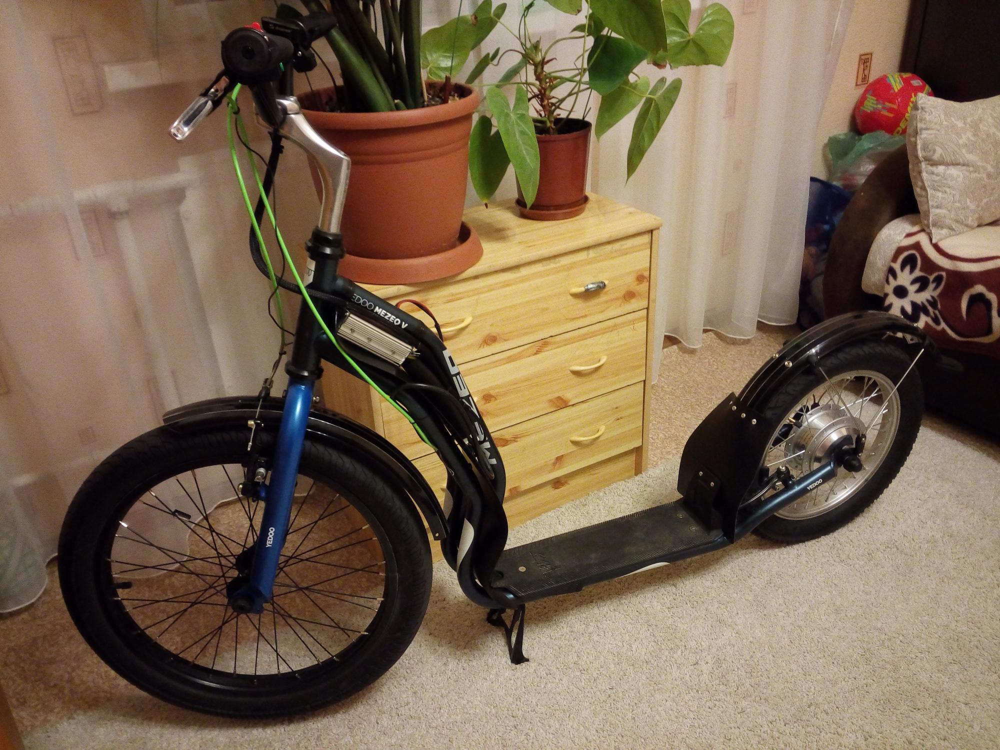

jekix
Собрал за пару часов времянку...
poraboloid
Вперед амовилку резьбовую под 1,1/8" и колесико на 24".
Назад можно на проставках поставить 20", штатные вибрейки остаются рабочими.
Мотор спицевал в родной обод 16" ?

Уууххх! Прррокатился! Давно такого драйва не испытывал...
Редукторники - вещь! Наверняка скоро зажарю или фривил размолочу...  :ah:
Подвески яростно не хватает...
А таперная вилка никак не влезет??
Обода одностенные кетайские, спицы толстые...
Покрышка кетайская воняет безбожно, но держак фантастический!!
Переднее колесо от бмх нормальное...
Конфиг более чем странный... Сперва спалил гламурную ручку газа с показометром заряда и изначально поставил китайский синус - суперски! Тихо, мягко, не рвет...
Потом зачем-то всё раскидал и вкрячил финик 6фет ВНИМАНИЕ!!! БЕССЕНСОРНЫЙ...
едет странно, резко, с хрустом фривила, но прёт пардон как ...  Батка 12s lipo 8Ач...
Прежде опыта бессенсорной езды окромя РЦ-моделей не имею, привычки требует...
По всей видимости редуктор + сенсорлесс = хрень, но я пока попробую погонять,
Только токи надо в финике уменьшить иначе спалю нафиг и фривил порву...

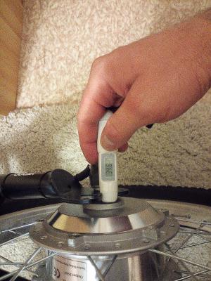

Темпра после прохвата динамичного по прохладе на 8км:
Скорость пока не знаю, впопыхах посеял велокомп куда-то... Позже проверю...

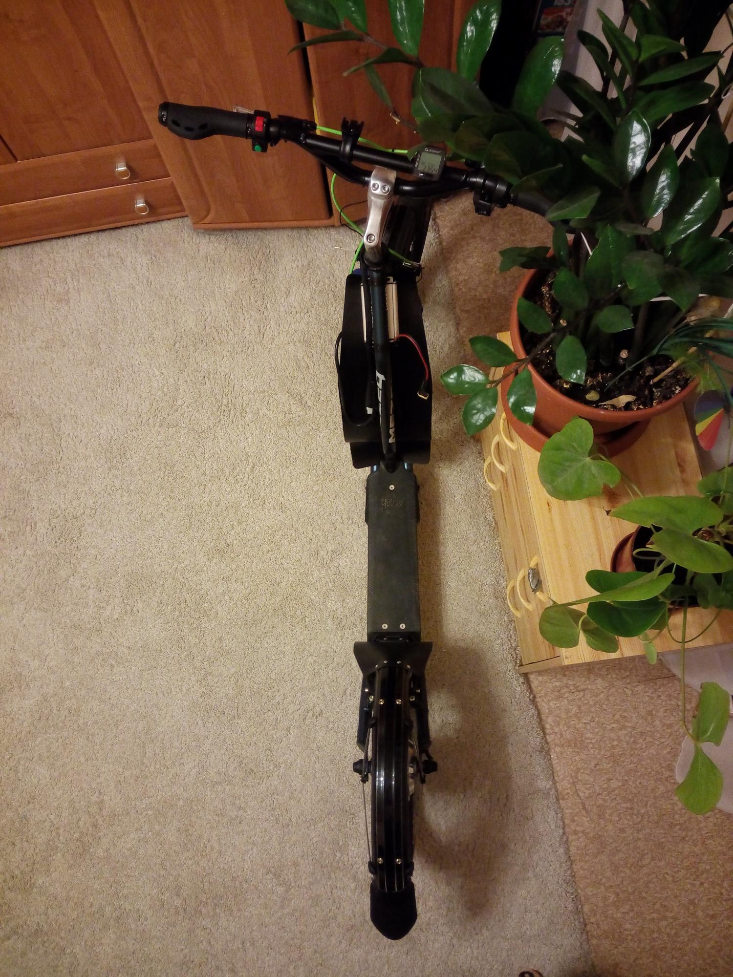

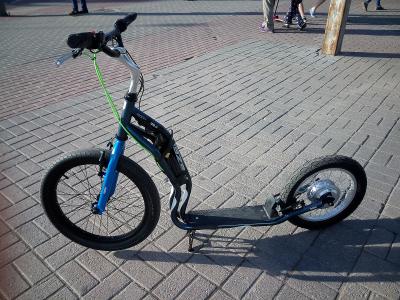

jekix
Дропы все пришлось напильничать чтобы колеса ровно встали... Качество хромает...
Штука дьявольски маневренная, расслабиться не дает...
Руль очень низкий и грипсы неудобные... Типа анатомические...

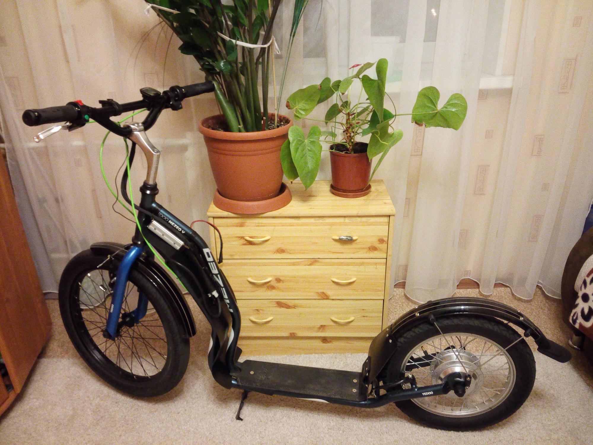

Чуть-чуть накрутил крыльев... Визуальная легковесность вмиг улетучилась  :~-(
А еще задушил токи... Ярости убавилось, но зато теперь фривил не хрустит ;)
poraboloid
Надо было штатные крылья брать, они лучше смотрятся.
