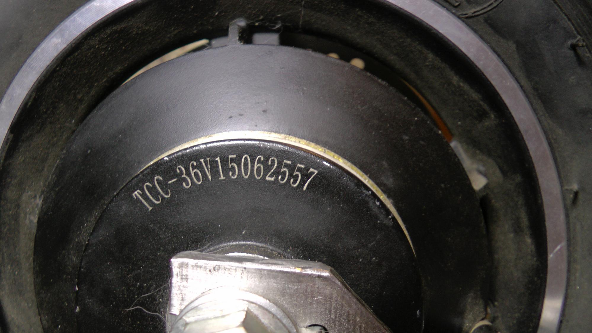

фото мотор колесо [img2 thumb=.
Серж
Цитата: Серж от 02 Сен. 2016 в 09:58
Цитата: ChpOk от 02 Сен. 2016 в 09:11
Обсуждаем с мастером варианты, отпишимся по позже.
фото мотор колесо

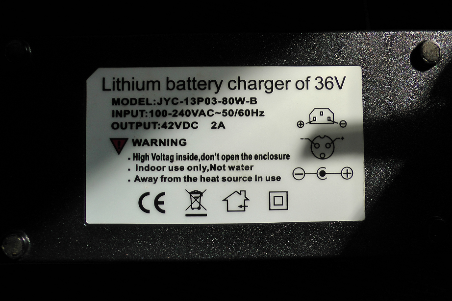

Зарядка пойдёт фото
Ivan 100KWT
Для такой сборки, этот зарядник будет радость высокотоковым баночкам  :-), жду от Вас решения/оплаты.

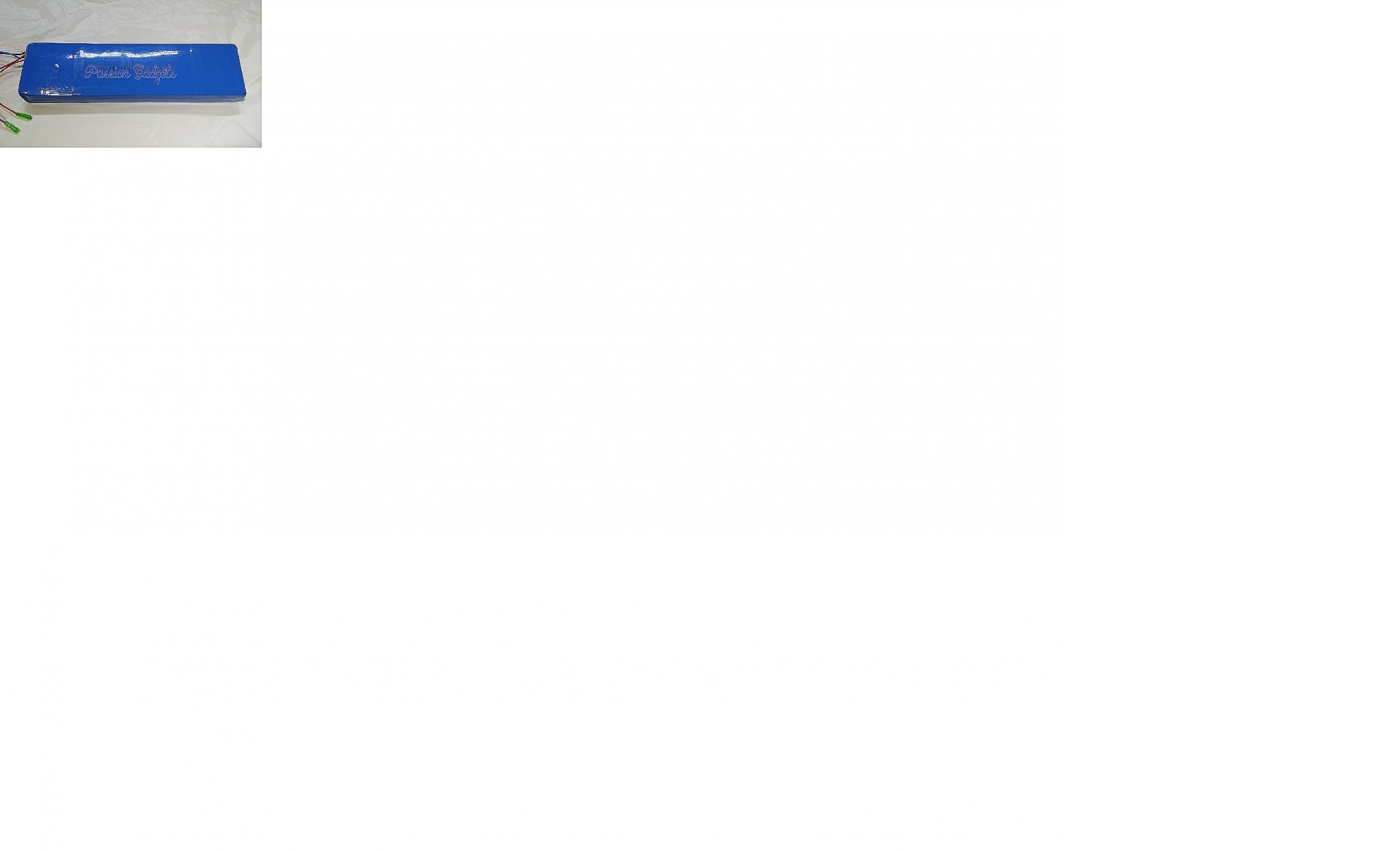

Вечер добрый ! оплату произвёл , буду смотреть по шагам сборки моего будущего аккумулятора , c пониманием задам скромный вопрос : сколько баночек влезет  в мой размер 410 мм(L)*108 мм(W)*58 мм(h)?
Ivan 100KWT
Добрый вечер, подтверждаю денежка пришла, в Ваш размер помещается 70 шт, фото буду отправлять на мобильный телефон, сюда потом выложу только готовую сборку. Если установите whatsup или viber будет значительней удобней и быстрее доходить фото.
