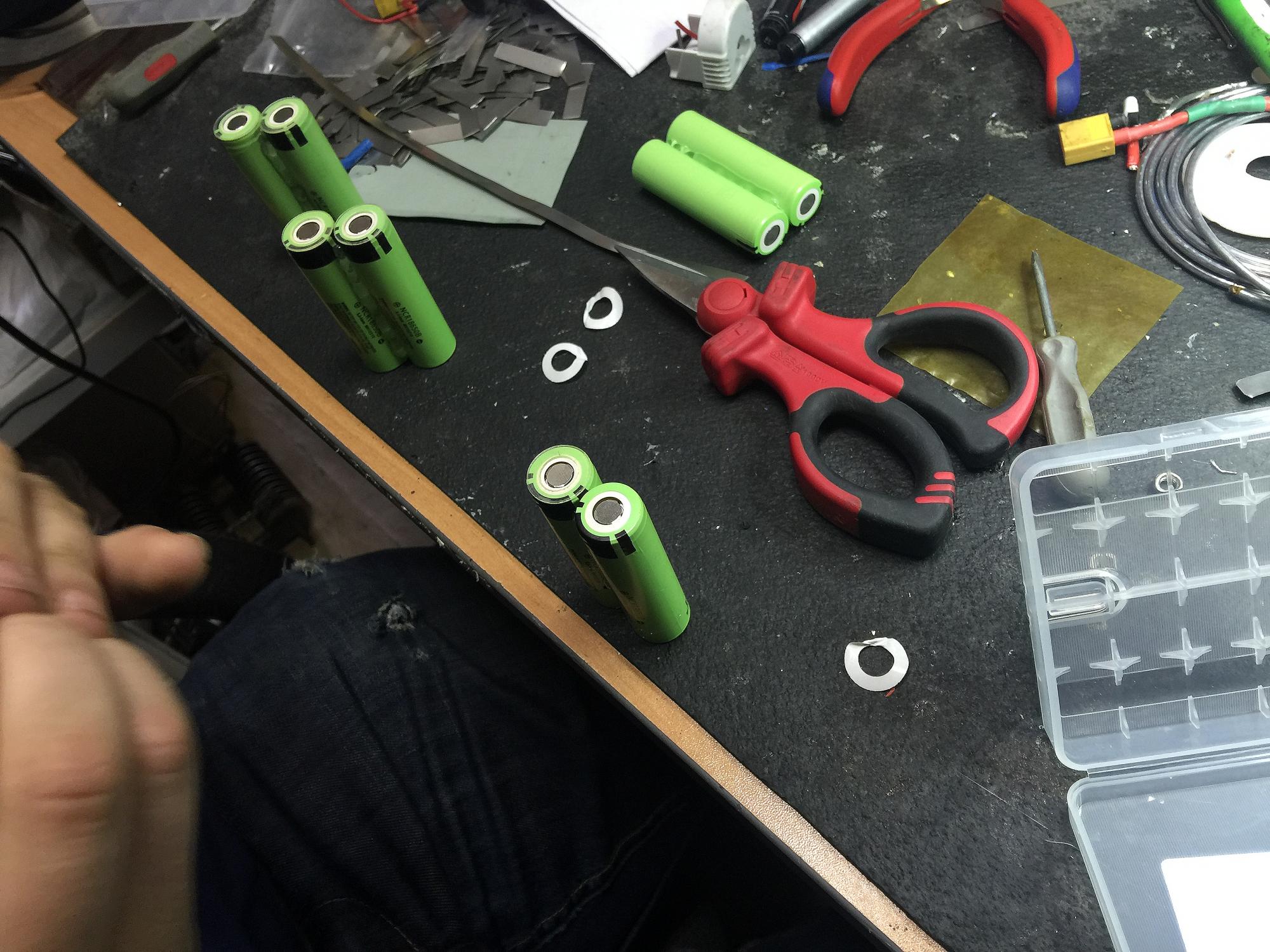

[user]Мастер 100K Kwt[/user], добрый, я определился, мне достаточно 10А долговременного на самокат. 3p - это плюс еще полкило веса, а у меня цель - его минимизация, все-таки на себе много времени таскать.
Нужно 10s2p из элементов типа Samsung 29E (уверенные 10А, около 3А*ч). Есть что по таким условиям?
Серые - это какие? Панасоники неизвестной марки 2500мАч до 20А краткосрочного? Из них 10s2p с зарядкой получается 10800, если я верно посчитал?
А другие у вас только японские - из них с зарядкой будет 13000?
Что такое "проставочные кольца на контакт"? Провод на выходе будет, хотя бы без разъема, или как?

[user]Нечто[/user], да Вы всё верно посчитали, только серые это банки фирмы Lishen, они используются в самокатах фирмы Likon, по наличию ещё панасоники, вы так же верно всё посчитали, ожидаем ещё samsung 30q (3000mAh до 30а) но они не летят, а едут поездом, по этому по срокам не скажу. Из высокотоковых 10s 2p тоже будет отлично.
Так как серые ещё не в наличии, цена на них будет как по предзаказу, 250₽ банка итог полной конфигурации 10600₽, изготовление до 1й недели с момента прибытия ячеек.
Провод будет, проставочные кольца необходимы для изоляции + контакта.

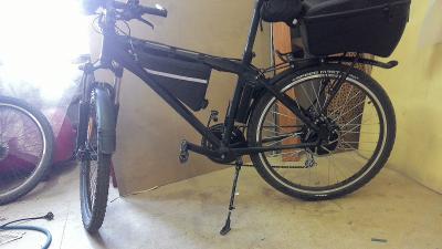

доброго дня всем!
отзыв:
заказывал у Ивана акб из "зелёных" панасоников 13s5p
цена за конфиг моей формы и Вт/ч порадовала,(в СПб намного дороже) собрали и доставили быстро,качество сварки(сборки) хорошее, был нюанс по прокладке бмс проводков, но, думаю мастера его исправили
катаю с июня каждый день по30-40км
мк mxus s500, токи контроллера до 22а(пока померять нечем)
30км при скорости 45-40км/ч без педалей+ещё25км(на второй день) 38-33км/ч
думаю увеличить до 14s5p, дозаказом 5ти ячеек и бмс если зарядку "выкручу" на58,8
