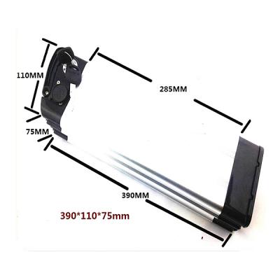

Lloewer
Цитата: ChpOk от 29 Авг. 2017 в 15:22
Мастера готовы к новым заказам.
Во как, а может тогда вы соберете мне пару батарей в таком вот стандартном корпусе:
Хотел заказать на али, но знающие люди говорят что это лотерея, а у вас гораздо надежней :-)
