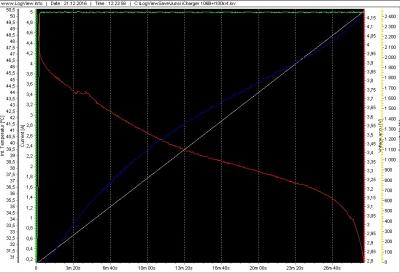

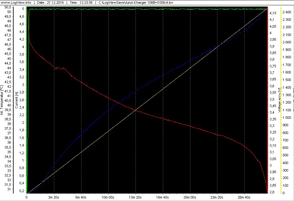

Мы походу 1й и не выкладывали, нашёл самый ранний это 50й цикл, как и обещал выкладываю.
Файл можно скачать ниже. Но это партия не 10А а 5А.

[user]ChpOk[/user], спасибо, файлы разные, но пойдут для примера. Хотя вопрос, от чего же вы тогда отсчитываете потерю ёмкости?
Просто у меня такое чувство что тут не всё чисто умышленно или по-ошибке. Не то чтобы я хочу как то навредить, но так уж получилось что я ворчливый, занудный и недоверчивый!
Смотрим на ёмкость 50-ого цикла: 2452мАч и 8.358Втч
ёмкость 438 цикла 2410мАч и 7.767Втч
Если считать потерю ёмкости в Ач, то получаем остаток от первоначальной в процентах =2410/(2452/100)=98.29% - это круто
Но ездим то мы не на Ач, а на энергии в Втч, а тут уже 7.767(8.358/100)=92.93% - результат для почти 500 циклов отличный, однако уже не такой красивый.
Но эти файлы так сравнивать конечно некорректно, т.к. партии разные, но направление мысли думаю понятно. Нужны файлы начала и конца тестирования и сравнение по энергии аккумулятора, потому что разряжая аккумулятор большими токами и нагревая его можно добиться даже увеличения ёмкости в Ач! Только вот напряжение при этом на нём проседает и общая отдаваемая энергия становиться меньше...
В идеале ещё конечно бы показательные тесты снимать когда разряд стартует не с 38 градусов, а с нормальной температуры 20-25, пусть и разогреваясь потом. Разница почти в 15 градусов тоже должна заметно влиять на отдаваемую ёмкость. Но это я уже придираюсь.
Так то и цена гуманная и характеристики хорошие и отношение к клиентам судя по отзывам отличное. И похвальное желание тестировать 1 или несколько элементов из партии. Но вот эти моменты в тестировании и ненависть к маркетингу не дают спать спокойно и не позволяют узнать наверняка, что будет с элементом через 500 циклов.
