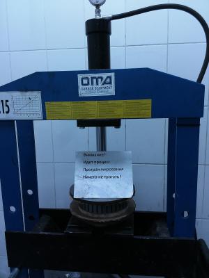

Сделал кондуктор для точной и комфортной склейки и опрессовки пластин.

Склей сначала дефектные, посмотри не расползаются? Я вбивал гвоздики без шляпок, как опоры. У тебя я вижу есть 4 выреза под шпильки, через них вижу проходят шпильки, но разъезжаться может между ними. Было бы 8 вырезов - было бы лучше.
alexpv
Клеить пока рано, сначала нужно убрать заусенцы и покрыть, пластины никуда не расползутся, там у меня четыре штыря для точной центровки. Как может разъехаться пакет? Во время сжатия в прессе если только, но тут все зависит от грамотного приложения усилия (чтобы не было радиальных сил). Хотя да, если бы я стягивал четырьмя шпильками то все бы разъехалось, но у меня на работе есть пресс B-)
Gostya
Да во время сжатия...4 точки мало. Вокруг 4-х точек не только круг описать можно, но и квадрат например, ну думаю суть понятна...куда что уехать может... В общем сначала склей запоротые)) чтобы сам пакет не запороть)

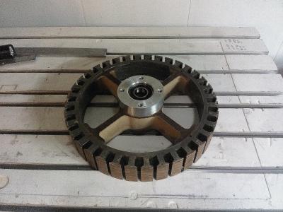

Процесс идет :-)
Коэффициент заполнения металлом получился 94%

alexpv
Цитата: Gostya от 09 Дек. 2016 в 10:04
В собранном пакете соседние пластины звоняться?
Сопротивление между крайними пластинами статора толщиной 32мм около 30 ом, и оно распределено равномерно по толщине. Пара заводских статоров что попали сейчас под руку имеют сопротивление между крайними пластинами десятые доли ома.
Как я понимаю низкое сопротивление между пластинами заводских статоров совсем не означает их плохого качества, просто там пластины объединены выштамповками в правильно выбранных местах. В моем статоре между соседними пластинами много точек контакта в произвольных местах с высоким сопротивлением одной и низким общим сопротивлением, что мне не нравится.  Хотя не думаю что потери на таком сопротивлении будут серьезными, напряжение же невысокое.

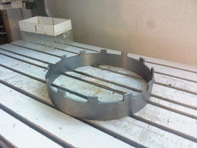

alexpv
Большой процент брака в моем заказе обусловлен, как мне кажется качеством работы оператора. Смещения внутреннего реза можно было избежать его первоочередной резкой, и только затем резка наружного контура. Да и большое количество вмятин, это тоже культура производства. К качеству собственно реза у меня претензий вообще нет, оно выше моих ожиданий. Планировал если пластин не хватит накатать претензию, в договоре были отражены точность и прочие допуски, но раз хватило (в притык) решил этого не делать.

alexpv
Привет! процесс идет :-), возникли проблемы с изготовлением диска ротора (большая погрешность), пришлось чинить ЧПУ, долго ждал запчасти.
Зато из не прошедшего контроль диска сделал на работу часы с боем :-)
