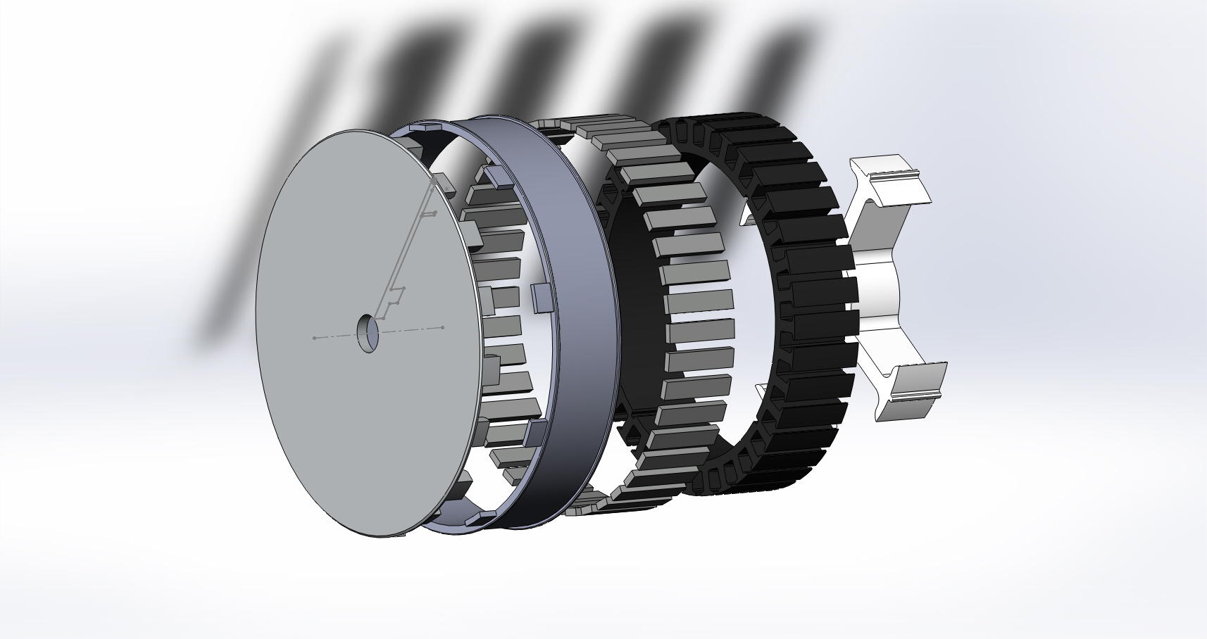

Не могу нигде купить динамную сталь 2412 толщиной 0,35мм, это вообще возможно?

А если резать анизотропную сталь для статора в виде отдельных "башмаков" с замками у основания и ориентировать геометрию резки в нужном направлении?
alexpv
У меня была подобная идея, только с целью снижения массы статора, однако кроме повышенной сложности при сборке такого статора есть сомнения в его работоспособности (магнитное поле как я понимаю должно замыкаться). Я делаю просто точную копию нужного мне мотора 12кВт.
alexpv
Ну вот выкатили коммерческое предложение, 97 рублей за одну пластину /:-), коих я хотел заказать 230шт, даже не знаю что сказать.
TRO
[user]alexpv[/user], Там через замки с башмаками магнитное поле замыкается, при исполнении с нормированными допусками зазор получчается минимальным.
alexpv
Любопытно, если  разбить статор на сектора по несколько зубцов, и нарезать их из анизотропной стали, насколько увеличатся потери если часть зубцов будет не параллельна направлению максимальных магнитных свойств?
