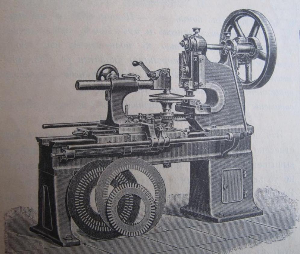

 А вот ещё, делали же 100 лет назад. Такой "штампик" с поворотным столом можно осилить.
Alex75
Вот и я о том же: чем резать электроэррозией пакет динамной стали, лучше за те же деньги вырезать пуансон и матрицу, потом сделать простую штамповочную установку.

Ну "за те же деньги" конечно загнули, надеюсь фрезеровщик сделает дешевле. Зазоры думаю подгоню простым расклёпыванием режущего язычка.
