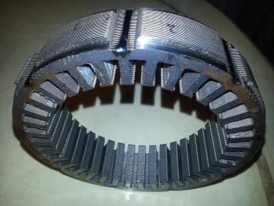

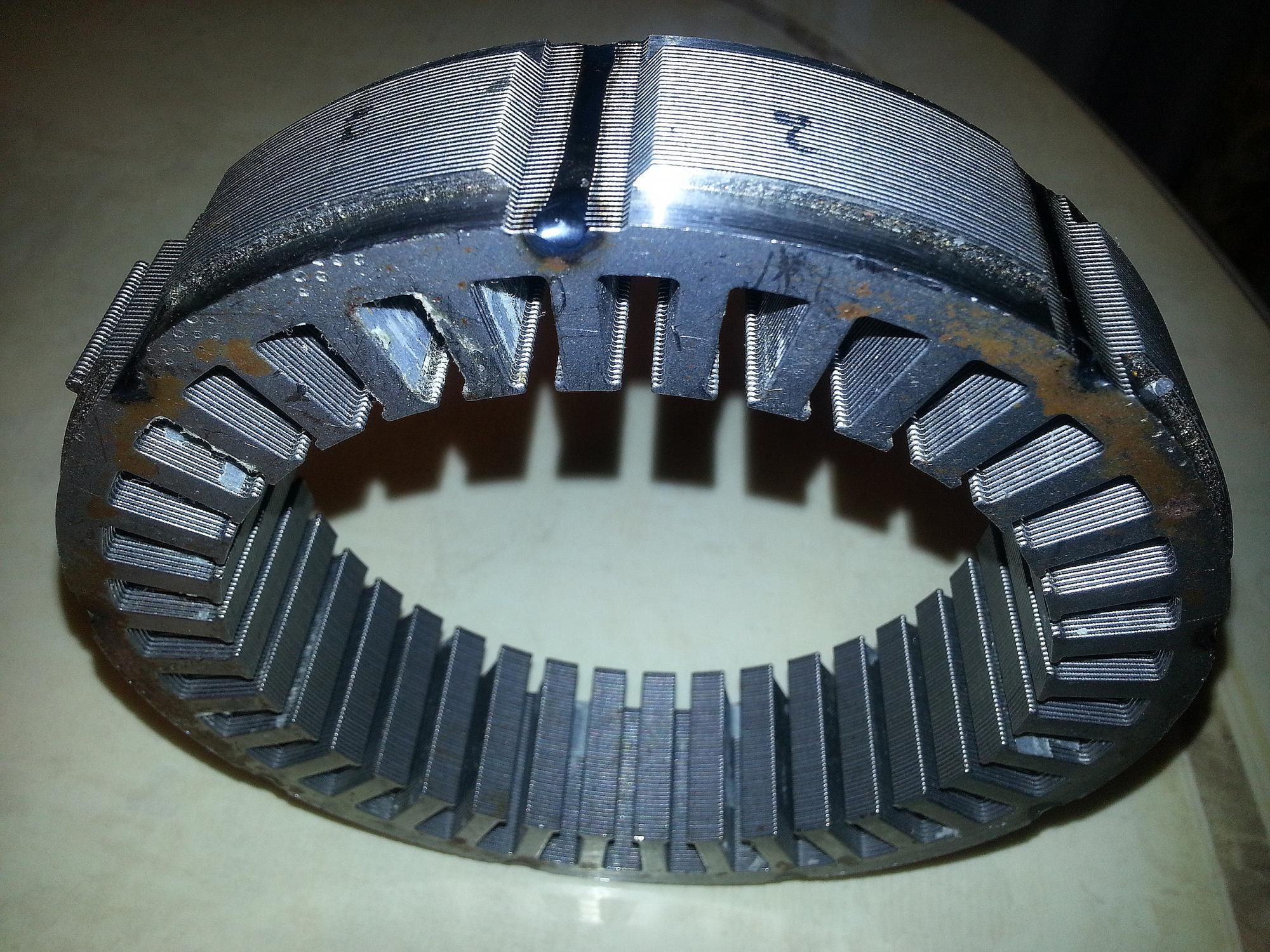

Цитата: SEGA от 28 Нояб. 2016 в 14:22
Сегодня забрал новый статор для гены :-D
Добавлено 28 Ноя 2016 в 14:23
Вот, для сравнения, родной статор гены пазика.
Добавлено 11 Март 2017 в 18:46
Сталь толщиной 0,25. За 4 листа вышло 4т.р. Нарезал на 160 пластин 180*180 мм болгаркой :-). Электроэрозионная резка всего пакета (42мм толщина) вышла 5200р. Качество идеальное :-) Итого весь статор 9200р.

Где листы покупали, какой марки сталь?
Как перед эрозией стягивали листы в пакет и как их резали (сначала внутри, затем снаружи?)  ? Пакет сваривать будете tig в аргоне без присадки?
И эрозия без проблем прошла, а то сомневался, как нить себя поведет с изоляционным материалом.
А так да, хороший способ изготовления прототипа. Думал о нем когда то.  Результат у вас получился  отличный, так что можно брать на вооружение. Удобно, что высоту пакета можно набрать практически любую, ограничения только в рабочем поле станка, который будет резать.

[user]Denis.Korobitsyn[/user], Склеивал листы перед эрозией полиэфирной смолой. Стягивал шпильками между двух толстых стальных плит. Резал станок очень долго: 25 часов. Изоляционный материал конечно влияет на скорость реза, как мне сказали, но в принципе режет) После вырезки пластины никак больше не скреплял. Двигатель собрал уже этот, в принципе всё прекрасно работает)
Добавлено 11 Март 2017 в 21:45
Резали, честно говоря как не спрашивал, но думаю, что сначала внутри.
SEGA
Марку стали, честно говоря, не знаю :-) У нас в городе есть контора, которая занимается эл тех сталью. Кое как нашёл, так что купил, что продали :-)
