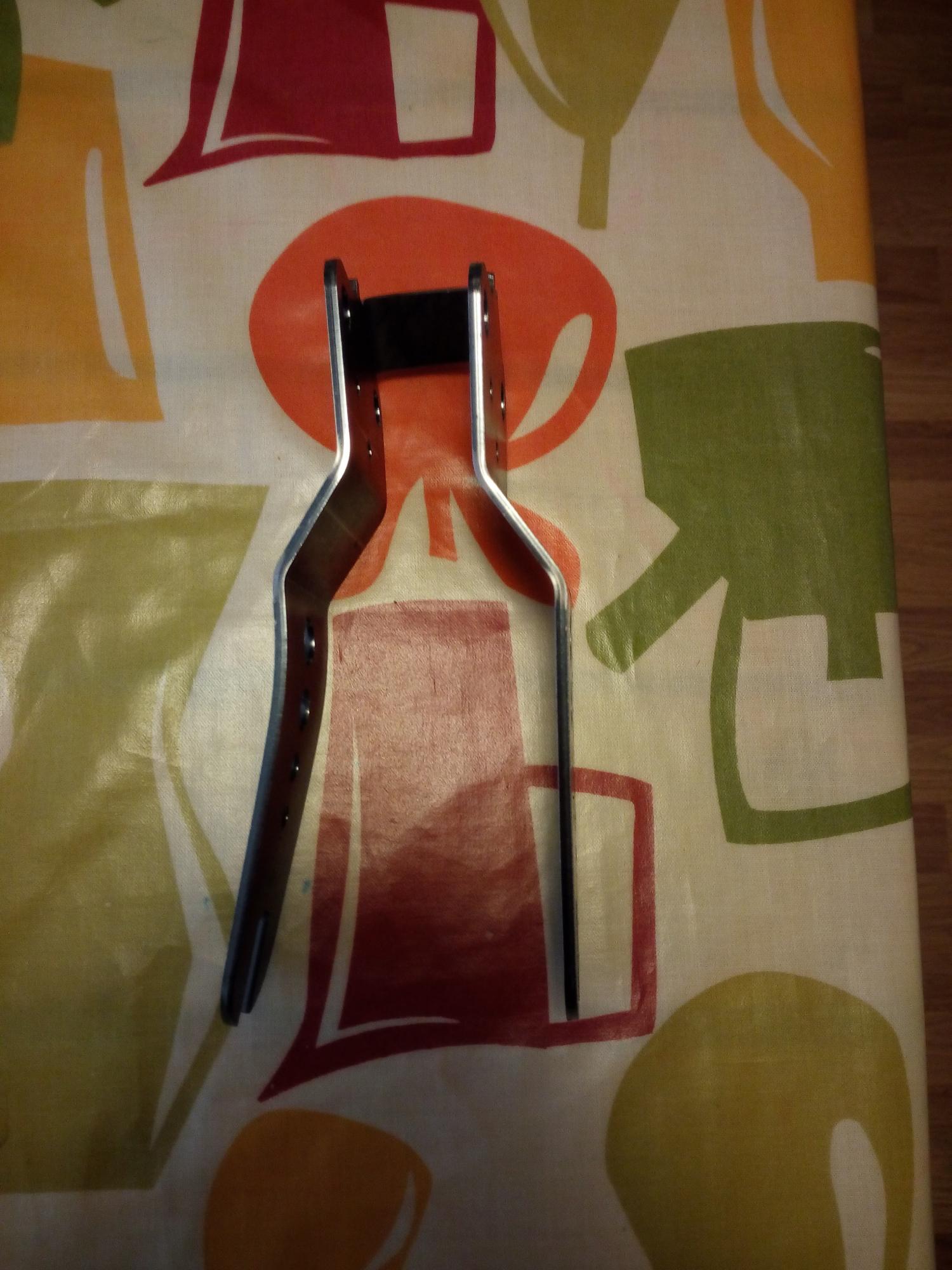

Получил от топикстартера вилку...
Ничего не смущает?
jekix
#3

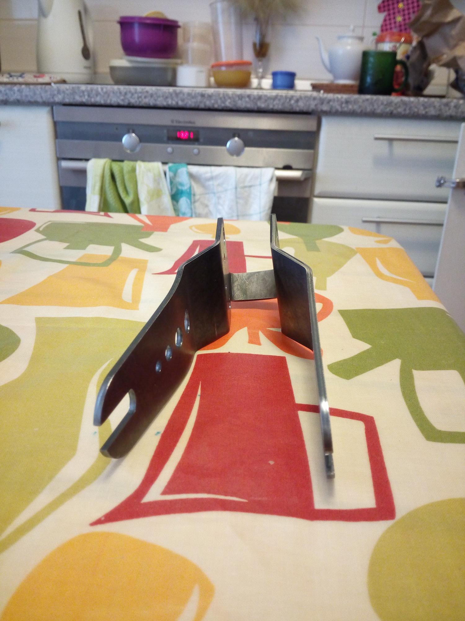

В общем, вердикт такой:
Сталь, из которой изготовлено изделие, не имеет никакого отношения к конструкционным, гнется пальцами не особенно то накачанных ручонок.
Полагаю данное изделие крайне не безопасным в использовании и прошу
автора темы вернуть мне потраченные на это "изделие" денежки!  :-\

Чем вы это погнули я не знаю, 3мм сталь пальцами явно не гнется, при отправке геометрия вилки была нормальная.
Персонально для вас готов дать годовую гарантию на вилку, сломается или погнется (при штатной разумной эксплуатации разумеется) в течение этого времени - верну деньги.
Мне не все равно какого качества деталь, предварительно был изготовлен прототип и сделаны все необходимые ходовые тесты на самокате. Каких-либо проблем в процессе довольно жесткой эксплуатации выявлено не было.
Поэтому ваши претензии к качеству вилки считаю надуманными и необоснованными.
Не подошла или не понравилась деталь - так же готов сделать возврат при условии возврата детали.

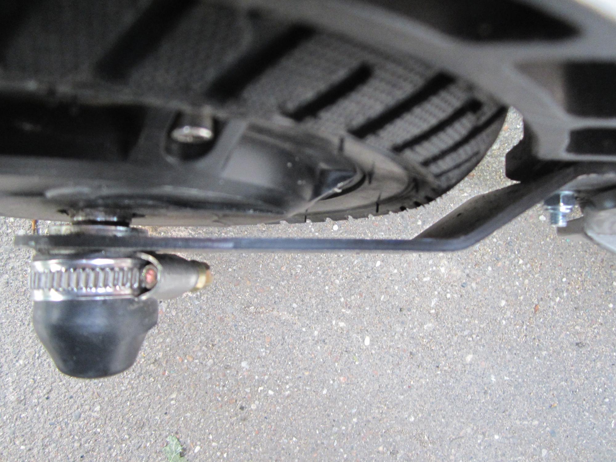

Ниже на фото и видео состояние вилки после ~300км пробега, катание активное "на все деньги", с прыжками с бордюров, и прочими элементами из нашей городской среды не рекомендованые производителем :)
Как видно ничего не погнулось и не сломалось. Сталь для вилки подобрана корректно и "изделие" со своей задачей справляется на 100%
Всем желающим могу предложить тест-драйв на моей вилке перед заказом, мне не все равно какого качества деталь и важна итоговая безопасность самоката.
Пока одни гнут вилки [b-b]пальцами[/b-b], другие уже устанавливают мотор-колесо на свой самокат, катаются и радуются жизни! :)
Всем хорошего дня!

Цитата: jekix от 10 Июль 2016 в 22:27https://youtu.be/DUe0-ekAScg
Вы меня конечно простите, но я так и не увидел, чтобы вы смогли хоть сколько нибудь погнуть сам дропаут. В месте перемычки оно и должно гнуться, ибо в этом месте она тонкая. После установки на самокат, там добавится пара болтов и ось колеса, что и добавит жесткости. :wow: Попробуй, поставь!
Вообще, в качестве похожего эксперимента, советую попробовать также загнуть имеющуюся заводскую вилку переднего колеса (заднюю не пробовал). Вы удивитесь - она гнётся руками, что, впрочем, не мешает на ней ездить. :bn:

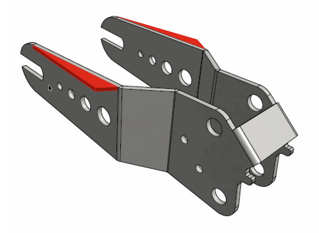

Гагарин
Вот такая доработка наверное позволила бы усилить конструкцию?  :eureka:
Подглядел на одном из китайских клонов.
electriq
Смысла нет, существующая конструкция имеет более чем достаточный запас по прочности. Только не надо гнуть ее пальцами :)

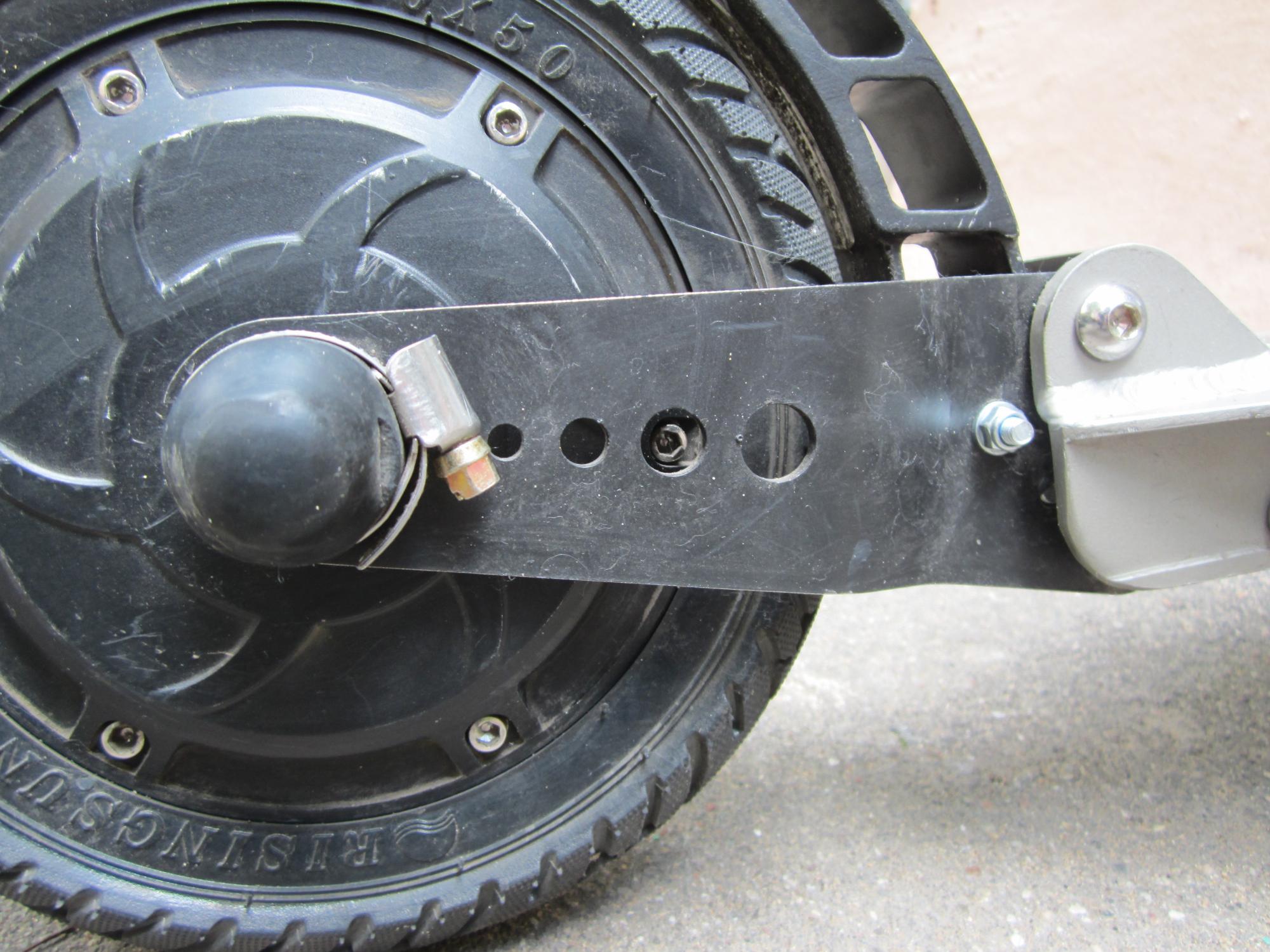

Еще дополню по тюнингу:
Решил расширить вилку для установки дискового тормоза.
Изменил геометрию хвоста в тисках.
Руками гнуть не стал ;)
Это не поможет и точности не будет.
Этот сезон с весны катаю уже на переделанной вилке! Всем доволен!
