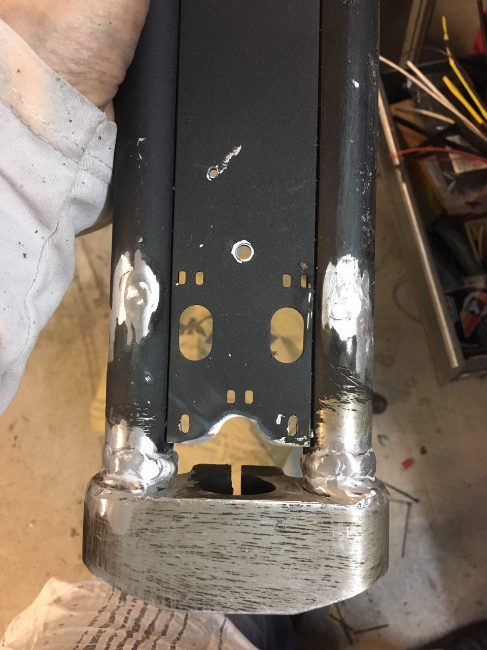

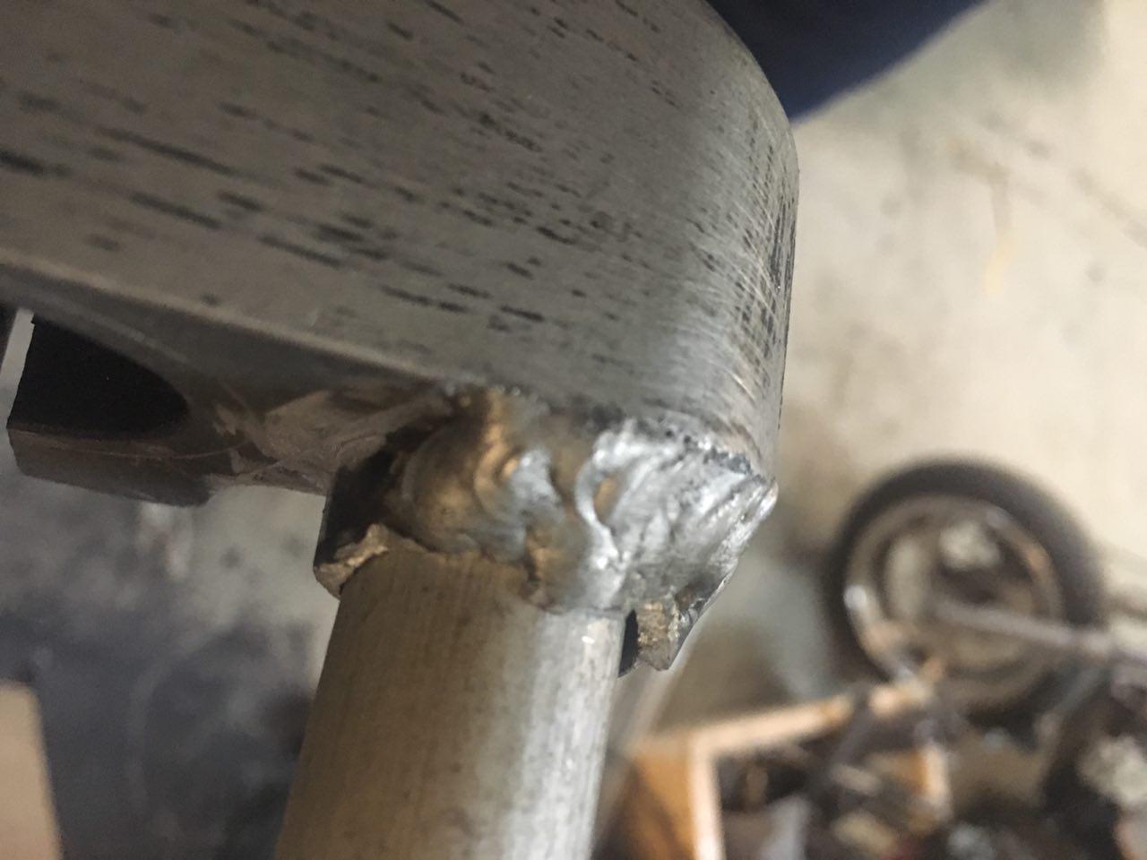

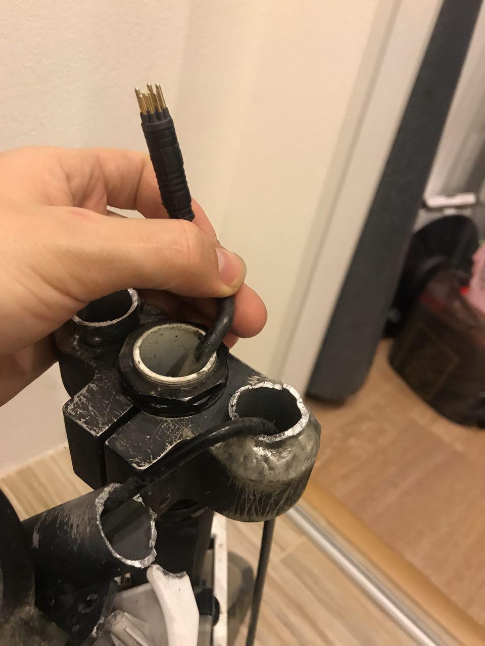

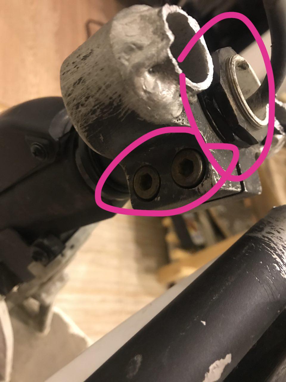

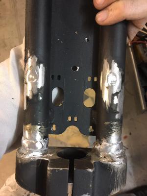

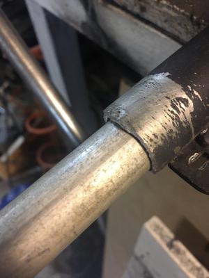

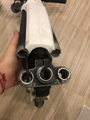

Помимо истории с акком, была поломка с рулевой стойкой, весной 2018. Точнее сначала просто лопнули сварочные швы на рулевой стойке, внизу, где две трубы крепятся к основанию. И всё бы на этом и закончилось, но сварщик сделал необратимую ошибку, заварил трубу не только снизу, где нужно было, но и сверху, проявил необдуманную самодеятельность, тем самым ослабил прочность трубы в месте высокого напряжения и перенес точку сопротивления туда же. Дальше оставалось только ждать, когда произойдёт излом в этом месте. И, через месяца 3, он произошел.
Произведённая работа по вторичной сварке
Вот так это выглядело, ранее сварка была только под креплением

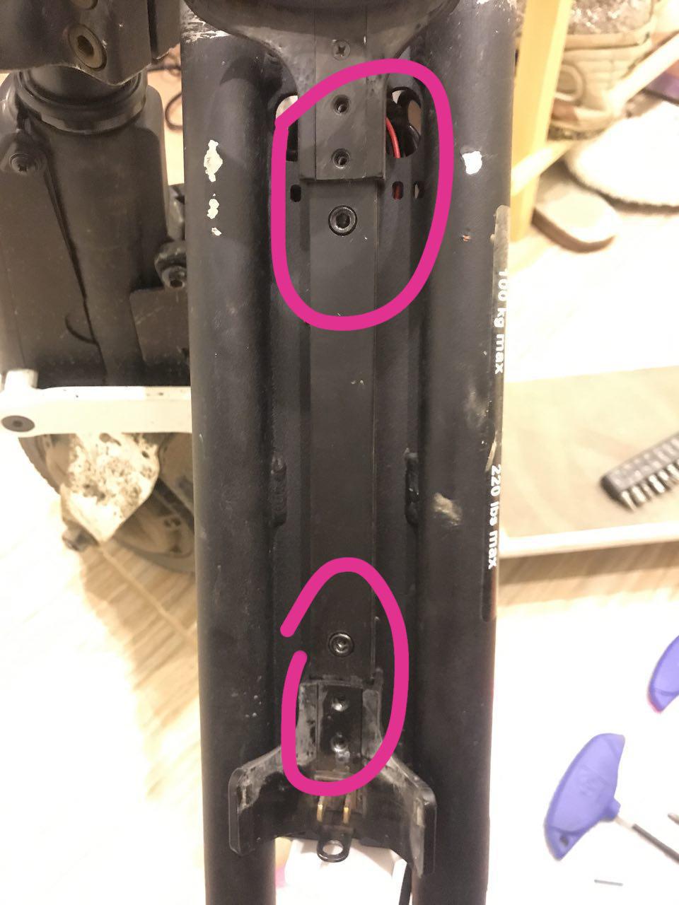

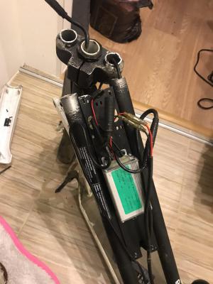

Дальше начал разбирать, чтобы не тащить весь самокат на сварку, снял пластиковую накладку
Питание МК
Болты под акком
Крепление к основанию стойки, два болта под шестигранник и две гайки на стойке
Трос тоже вытащить нужно было, он внутри трубы проложен
Это получено на выходе после открутки всего
Дальше были сварочные работы. Был вставлен пруток для избежания повторного излома на шве
Это было получено после завершения работ, вид сзади и спереди. Далее покраска и установка на самокат

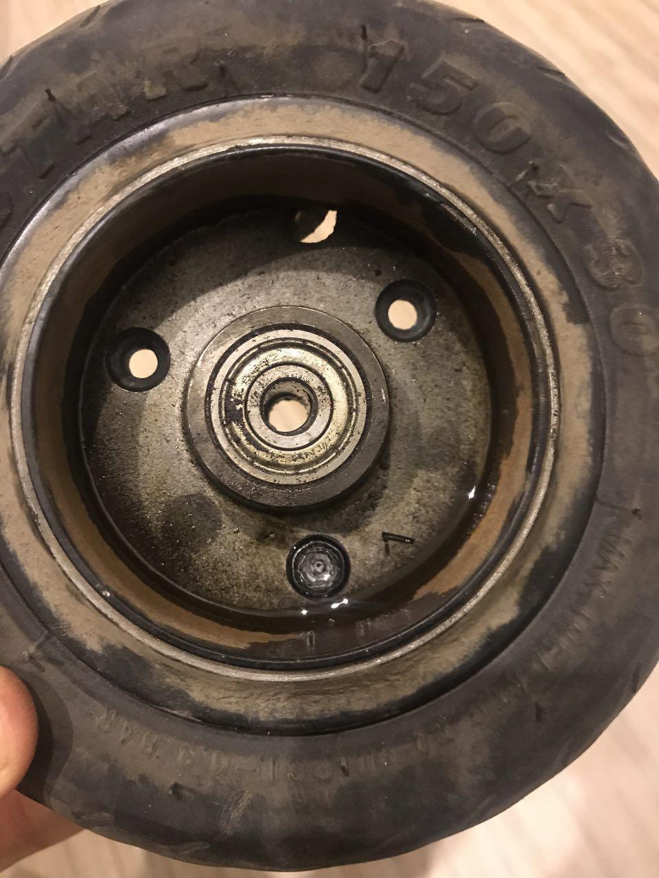

Ещё, за время замен шины на заднем колесе, так как колесо сборное, я сорвал на одном болте посадочное гнездо, пошёл потом покупать новый в Крепмаркет.

Через 10 км загрохотало моторколесо, мощность потерялась  ,ошибка e2 по моему.Снял колесо , вижу протертые провода,криворукие французы неправильно уложили провода в обмотке.Синяя изолента исправила это дело.
Кто нибудь покупал заднюб камеру и где?
Скоро ей кирдык буде судя по всему.
Жена легкая и ездит на работу неспешно,но тем не   менее.Говорят ещё надо её а старую камеру засунуть.

Разобрал заднее колесо заранее,разбирается хитро,ничего бортировать монтажками не надо.
Там диск разборный,он половинится.
