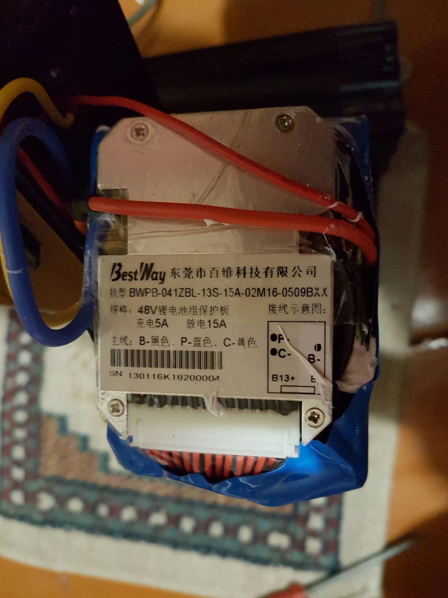

После зарядки горячий BMS вот уже сутки. Слева на резисторах могу держать палец 8 секунд. Это приговор, если да, то где копать?
[user]vl@d[/user], Напругу надо мерять на ячейках...записывать каждый час.
Если разбаланса нет и напряжение не падает, значит норм, резики скоро остынут.
Если одна или несколько ячеек непрерывно падают вниз, БМСку отсоединять и...проще заменить на новую,  ;-)

[user]vl@d[/user], Если зарядное устройство от БМС отключено, то долго грется она не должна (максимум час). Так что сутки нагрева это приговор, надо отсоединять пока ячейки в ноль не высадились. У меня кстати внешне такая же БМС только для лифера, однажды при зарядке начала дико грется, аж скотч сверху пластины скукожился, но при отключении зарадки быстро остыла, разбиратся не стал, сменил БМС из запаса, зимой поковыряю.

Утром обнаружил, что БМС холодная. Индикатор показывает полный заряд. Сомнения теперь менять или нет его...
Что за индикатор?
Если нагрев был сутки да еще, как вы пишите с откл. ЗУ, то часть энергии ушла в атмосферу...чудес не бывает.
Если ЗУ не отключалось, то это была балансировка, хотя....
Мерять надо, а не гадать. На батарее всегда должен быть коннектор для замера напряжений на каждой ячейке.  Это единственный надежный индикатор самочувствия батареи.  :exactly:
И долгая балансировка это тоже - звоночек.  :pardon:

Индикатор тот который встроен в китайский корпус аккумулятора. Доверия ему конечно никакого, но все ж. А как выглядят коннекторы для замеров или просто тыкать в балансировачные провода?
В вашем случае можно и потыкать.
А так, грамотный сборщик всегда выводит косичку для селлога:

Видел когда БМС-ка с индикаторами горела сутки и более в следствии разбаланса   ячеек на большой сборке типа 20S15P  Т.е. одна группа ушла сильно вперед и БМС не успевает на сутки через свой мелкий резюк стравить лишнее.
Нужно измерять напряжение на всех ячейках (группах)
Какой ток у вашей зарядки?  Какая химия?
А вообще батарея маломощная странно все это как то..

У меня 78 элементов. Производитель грит, что там самсунг, но через дырки термоусадки узнать точно не получается, да и производитель собственно кинул меня, я покупал другую конфигурацию и проверил поздно уже. Зарядка на 2А.
