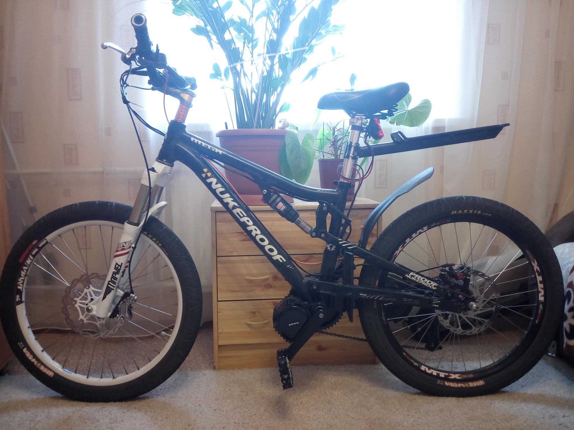

Друзья, принимаю критику, а еще больше надеюсь на полезные советы по "благоустройству" и тюнингу моего нынешнего поповоза...
Сходу вопросы:
1. Куда бы вы пристроили батарейку? (Кроме тонкой колбасы под нижнюю трубу рамы пока ничего не придумал)
2. Где бы раздобыть широкие крылья? Ну и какие бы смотрелись интереснее? ;)
Чуть-чуть о ТТХ:
Bafang bbs-hd киловаттник,
Батарея 12s 8Ач липошка,
На пасе до 35 кмч бежит 45+ км,
На курке 40-45 кмч бежит 15-20 км,
Вес без батареи примерно 24-25 кг.
Почему паркетник?
По батарее решения нет...простого и красивого.  :pardon:
Или в рюкзак или чемодан на руль.  ;-)

Потому что для серьезной пересеченки он непригоден в силу некоторых конструктивных ограничений  :pardon:   но по нормальным грунтовкам он свои 40-45 чешет уверенно...
А с батарейкой пока так и выходит, либо она в рюкзаке, либо на багажничке...   :sorry:
silayma2
Я свою батарею планирую прикрутить к подседельному штырю. Рюкзак хорош, но постоянно отключать и подключать батарею слезая и залезая на вел немного напрягает. Крылья у [user]vasili377[/user]

-Владимир-
[user]jekix[/user],  сумка на руль поможет. Не такие уж они огромные.
И вопрос. Почему велик такой тяжелый?

ra6fnq
А вдоль нижней трубы не как? котлетки ведь распотрошить можно...

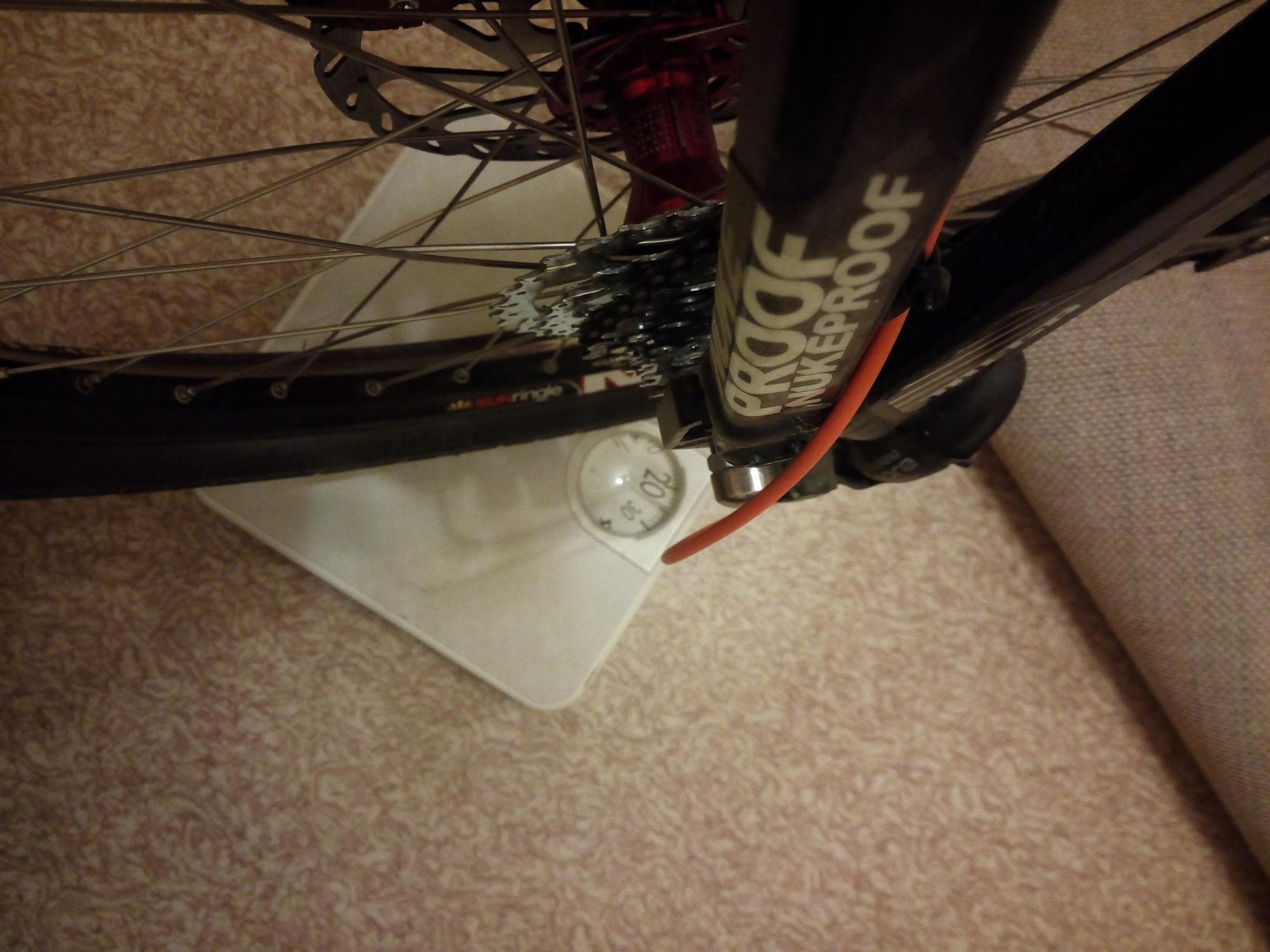

Не, на руль побрякушку не годится...
Тяжелый... я и сам расчитывал что будет в пределах 21-22... взвешивание на напольных весах конечно не самый лучший способ, но:
-Владимир-
[user]jekix[/user],  рама из чугуния что-ли? Или это мотор такой тяжелый?
Рама люминь... А мотор и впрямь тяжелый... Тяжелее обычного ббс более чем на 2 кило...

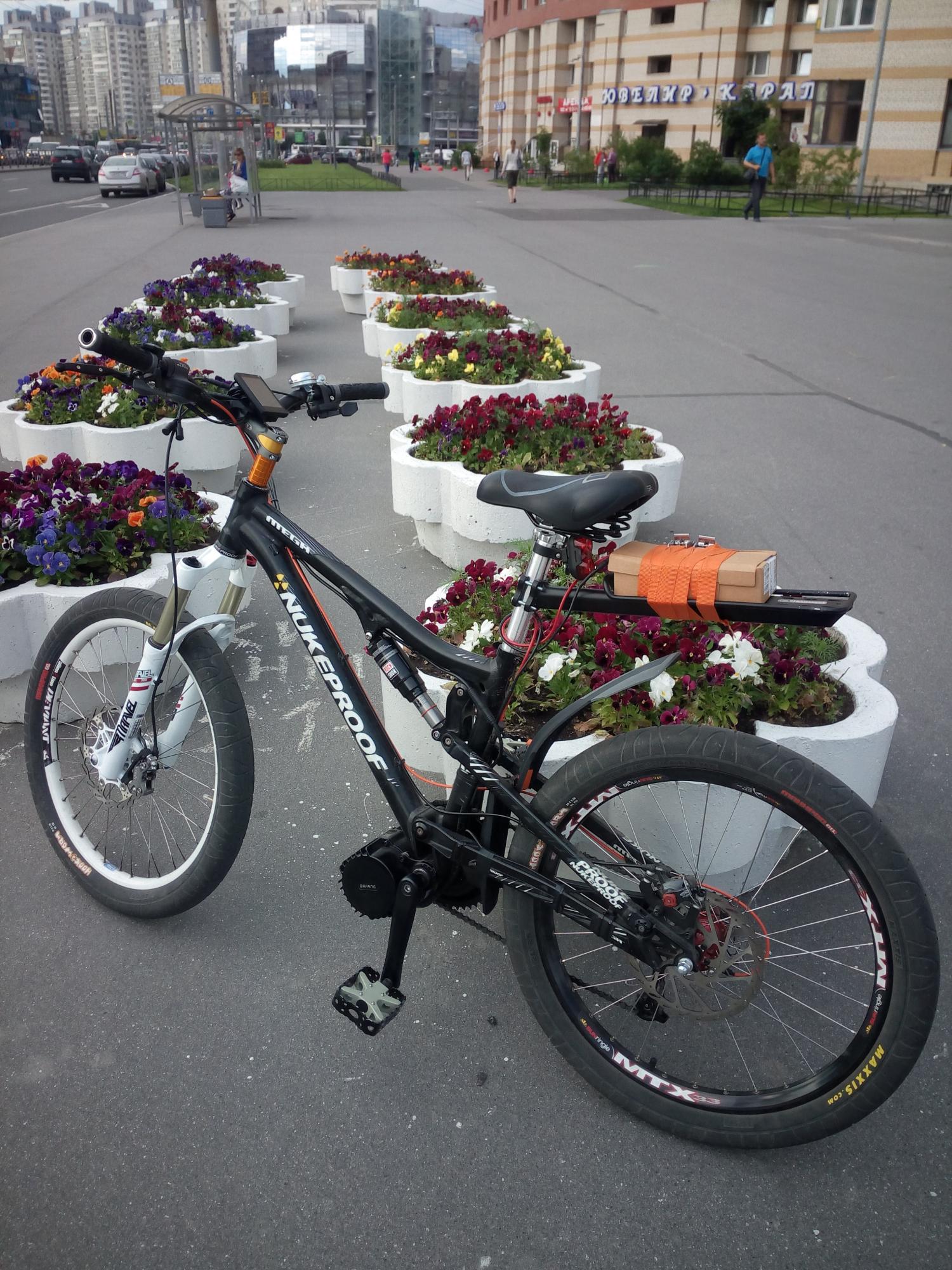

п.с. если кто не заметил - бублики на нем двадцатьчетвертые   /:-)
-Владимир-
[user]jekix[/user],  как тут не заметишь, педаль чуть не на земле стоит )))
jekix
И это самая большая его проблема... Потому и тема так называется  :bw:
ferum
По аккуму, посмотри как Чупа разместил доп батарею. На верхнюю трубу, два блока по сторонам, ближе к стакану. Типа перекидная сумка, со всеми фиксациями.
Ну и мои впечатления от расположения мотора, конечно это жуть! По крайней мере так это выглядит. Дорожки лесные, где катаюсь, много велосипедистов, много бревен поваленных на тропинках, не больших, все в засечках от передней звезды. Не все умеют баннихоп, просто перескакивают, не останавливаться же. Этот мотор такое не переживет.
