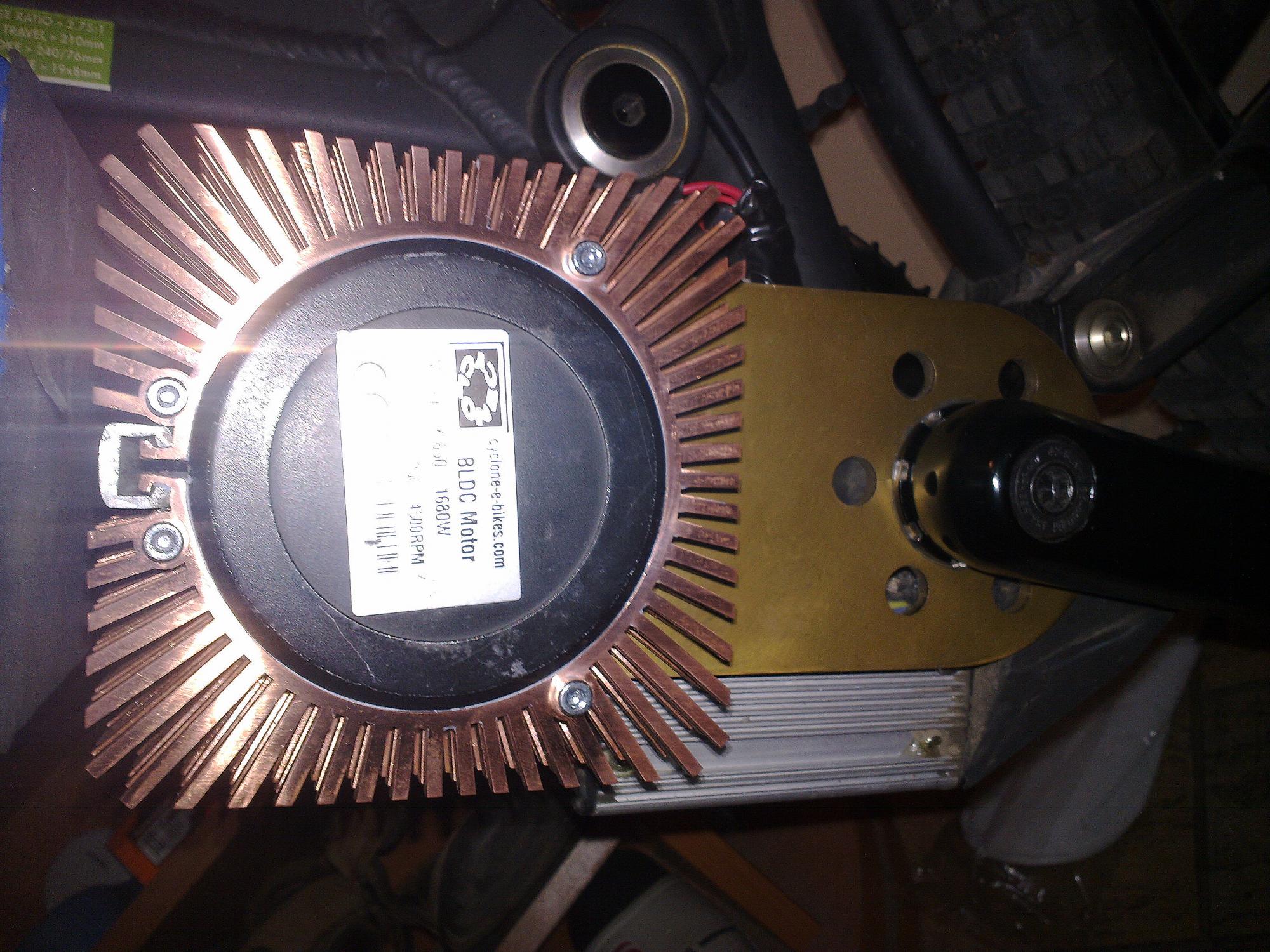

Хочу поставить такой радиатор, в замен штатного.
где вы нашли этот замечательный образец? От чего он?
Был у меня лист меди, валялся без дела, сделал выкройку пластин в autoCAD, за три рубля на лазере вырезали.

[user]senya[/user], уважаемый , вот где вы били год назад с этим радиатором ?   :laugh:   Прежде чем занятся не совсем правильным делом - изготовллением продувки , я полгода мучался с темой нарезки радиатора. Где я тоолько не был со своей 3D ммоделью. В москве все посылали найух с таким проектом. Пришлось отписывать австралийцам из ATF , но там такой ценник был за кусок г-вна что я сел и сгоря полез в продувочную тему.
Такой радиатор что на фотке  должен заменить продувку на 100% и в циклон можно вжаривать выше 3квт.

[user]вот где вы били год назад с этим радиатором ?   :laugh:   Прежде чем занятся не совсем правильным делом - изготовллением продувки , я полгода мучался с темой нарезки радиатора. Где я тоолько не был со своей 3D ммоделью
[/quote]Где я был, определялся с донором...) А почему пошли 3D путём? 2D плоттер гидрорез, или лазер решают все проблемы. Правда лазер не любит медь и медь содержащие сплавы, типа дюраль, латунь. В Питере есть, только одно предприятие способное  резать медь лазером, толщиной более 2мм, "Промэкс", к стати филиал Московского. Зато гидрорез режет всё.

В мск не берут такие заказы. Чем крупнее контора тем круче гнет пальцы. Всем нужны заказы побольше да подороже. нарезка  10 пластин одногот радиатора общей стоимостью 15 тыщ р меня увы не интересует.. в некотрых конторах запоашиаали и 30 штук со своим материалом. Еще внекоторых конторах вместо DXF файла просили чертеж на бумаге... этоткапец... после чего сделал вывод что мск не лучшее место лля подобных заказов..
senya
Тестировал сегодня работу двигателя с новым медным радиатором, на улице+15. Максимальная скорость без срабатывания терма защиты стала 54-57км/ч, прирост составил примерно 20%, не густо, но лучше, чем ни что...))
А какая потребляемая мощность у вас когда отключается по защите? И сколько в пике при разгоне?
