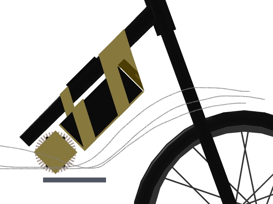

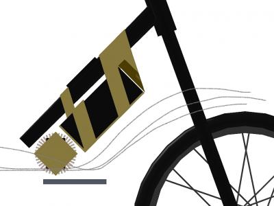

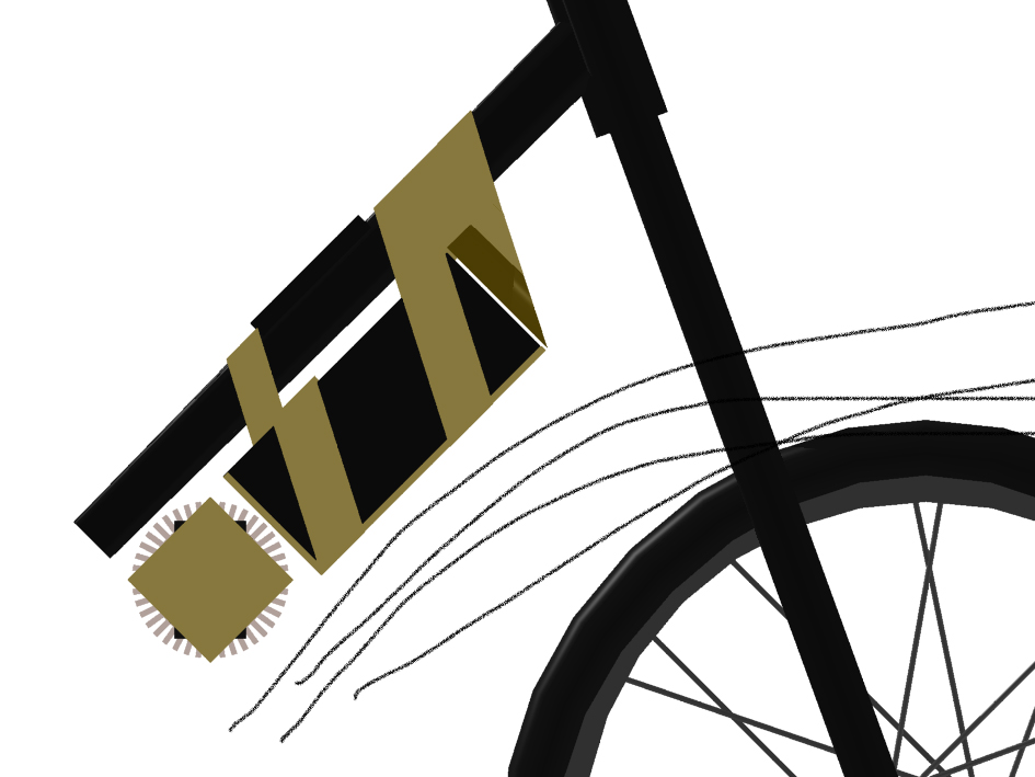

senya
К сожалению у меня получился не очень эффективный обдув радиатора, до 70 км/ч, как до луны, двигатель находится в тени АКБ, буду думать дальше...)

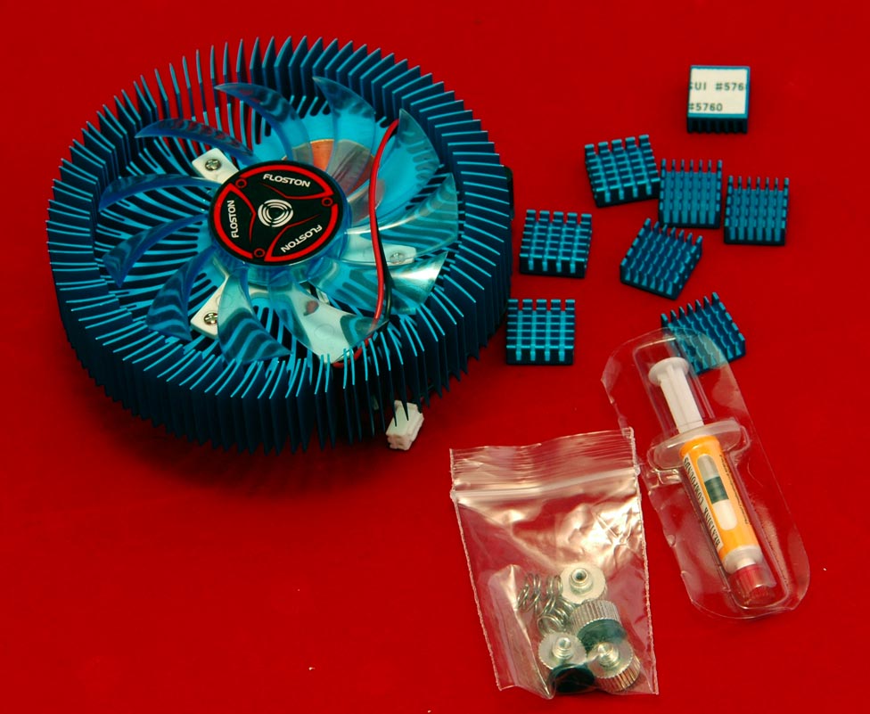

chomper
Я хотел наряду со штатным радиатором, который крепится по кругу, поставить еще радиатор с вентилятором для видеокарты типа такого. С термопастой должно быть нормально, т.к. торец мотора плоский. К сожалению, тогда он будет мешать педалям крутиться. Пока не придумал решение. Кстати, штатный радиатор я тоже посадил на термопасту КПТ-8 к корпусу мотора.
senya
Термопаста в обязаловку, это понятно. Вентилятор слабый, по сравнению с набегающим потоком воздуха, радиатор маленький, смысла заморачиваться, не вижу...
rzaviy
[user]senya[/user], думаю проще воздухозаборники смастерить,как на запорах.Вот и выйдете с тени АКБ.
Мой "ПЕПИЛАЦ"
senya
вот и у меня такие же мысли
как то так...)
