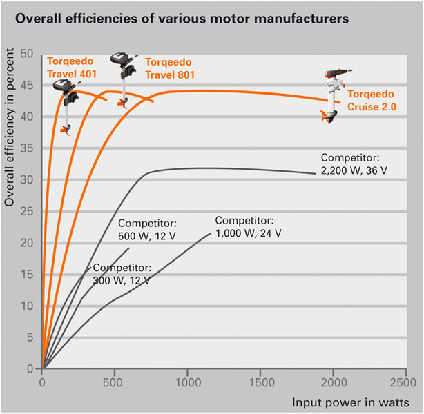

Цитата: vovkaT от 22 Июнь 2016 в 22:25
На немецком сайте видел цифры до 25% КПД троллингового обычного мотора...
Ссылкой не поделитесь?
vovkaT
Хожу на батарейках!
...а они не плавают! ...они ходють!!! (с) )))
АсанСаныч
Цитата: vovkaT от 22 Июнь 2016 в 22:34
http://www.torqeedo.com/en/technology-and-environment/propeller-technology.html
Добавлено 22 Июнь 2016 в 22:37
Большое спасибо. К сожалению, это - реклама. И очень неконкретная (не указаны условия при которых якобы достигается такой сумасшедший КПД.
vovkaT
Пожалуйста)
Здесь нет условий!
Просто испытания КПД. Сколько получаешь движения затрачивая энергию.
Без учёта лодки. Лодка ваша- проблемы ваши :kidding:
Если купить торкидо и поставить на причал- это не значит что мотор от дворников будет намного хуже идти на байдарке ;-D
Добавлено 22 Июнь 2016 в 22:58
Сумашедший? Отнюдь! Половина вашей батареи идёт в тепло- разве это сумашедше?)
Есть винты с КПД до 88%. Акцентирую малые, а не с дом от контейнеровозов :kidding:
И используя бесколлекторный мотор можно достичь КПД установки до 70%.

АсанСаныч
ТОЛЬКО половина. Посмотрите мой первый пост. У меня получился (по результатам чужих испытаний) КПД 4%. Не сорок!
А винт с КПД 88% для малых скоростей (до 5 узлов) - это ненаучная фантастика. Мне очень повезет, если мне удастся достать/сделать винт с КПД 60-65%. И реальные китайские моторы-редукторы мощностью до 100 Вт имеют электрический и механический КПД по 60-70% только, к сожалению. Так что, общий КПД получится примерно 35%.
