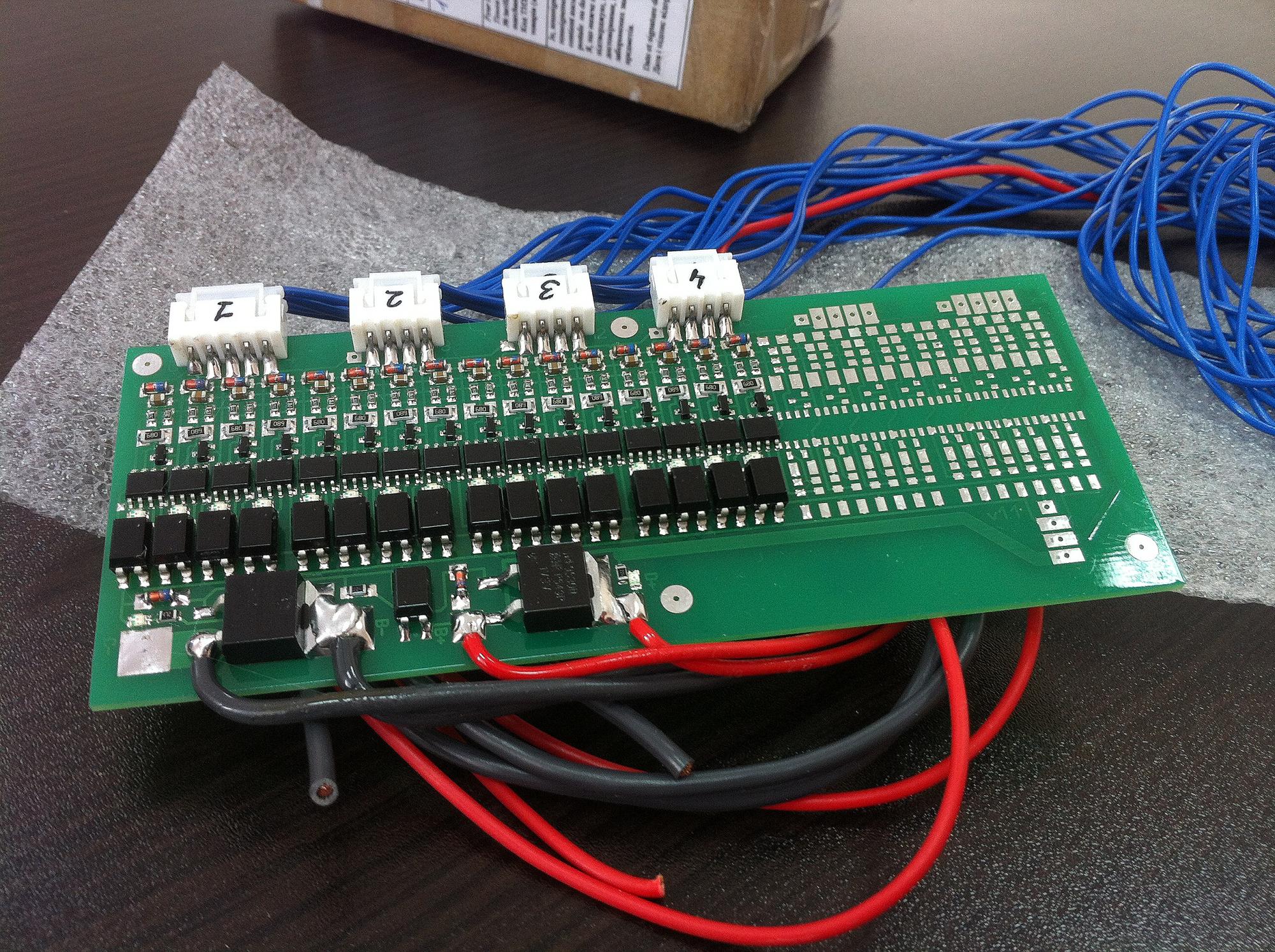

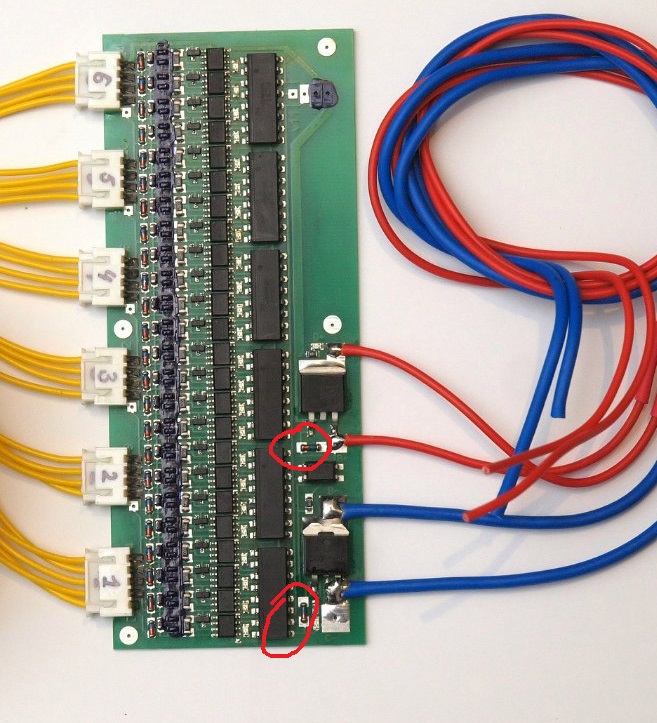

В "инструкции" написано:
Цитировать
При критических напряжениях устройство отключает зарядное устройство и/или «зажигания» для сохранения батареи. Об этом та же сообщают индикаторы возле точек «D+» или «C-» на плате.
Такие вопросы:
- "...критические напряжения..." А что это за напряжения? Понятно, что одно из них - это "минимальное", при котором использовать батарею нельзя... А еще какое? Перезаряд?
- "...индикаторы возле точек «D+» или «C-» на плате..." - правильно я обвел на рисунке ниже? они?
- можно ли эти индикаторы вывести (продублировать) куда-нибудь подальше, на приборную панель например (до 1-2 метров)? Хочется при возникновении описанных штатных ситуаций видеть эти индикаторы перед глазами.
mr.Dream
Цитата: big17 от 11 Янв. 2017 в 16:45
Такие вопросы:
Критические - это те, при которых ячейка может испортится :)
грубо говоря, для ионок/полимеров не желателен разряд ниже 2,5В, заряд выше 4,25В.
алгоритм работы такой, что (например) при 4,20 включается балансировка, а при 4,25 уже БМС отрубает зарядное устройство полностю. Ну или 4,15 и 4,20 соотвественно (или другие напряжения).
Можно продублировать, но смысла нету. Так как основную информацию несут другие светодиоды, на каждой ячейке

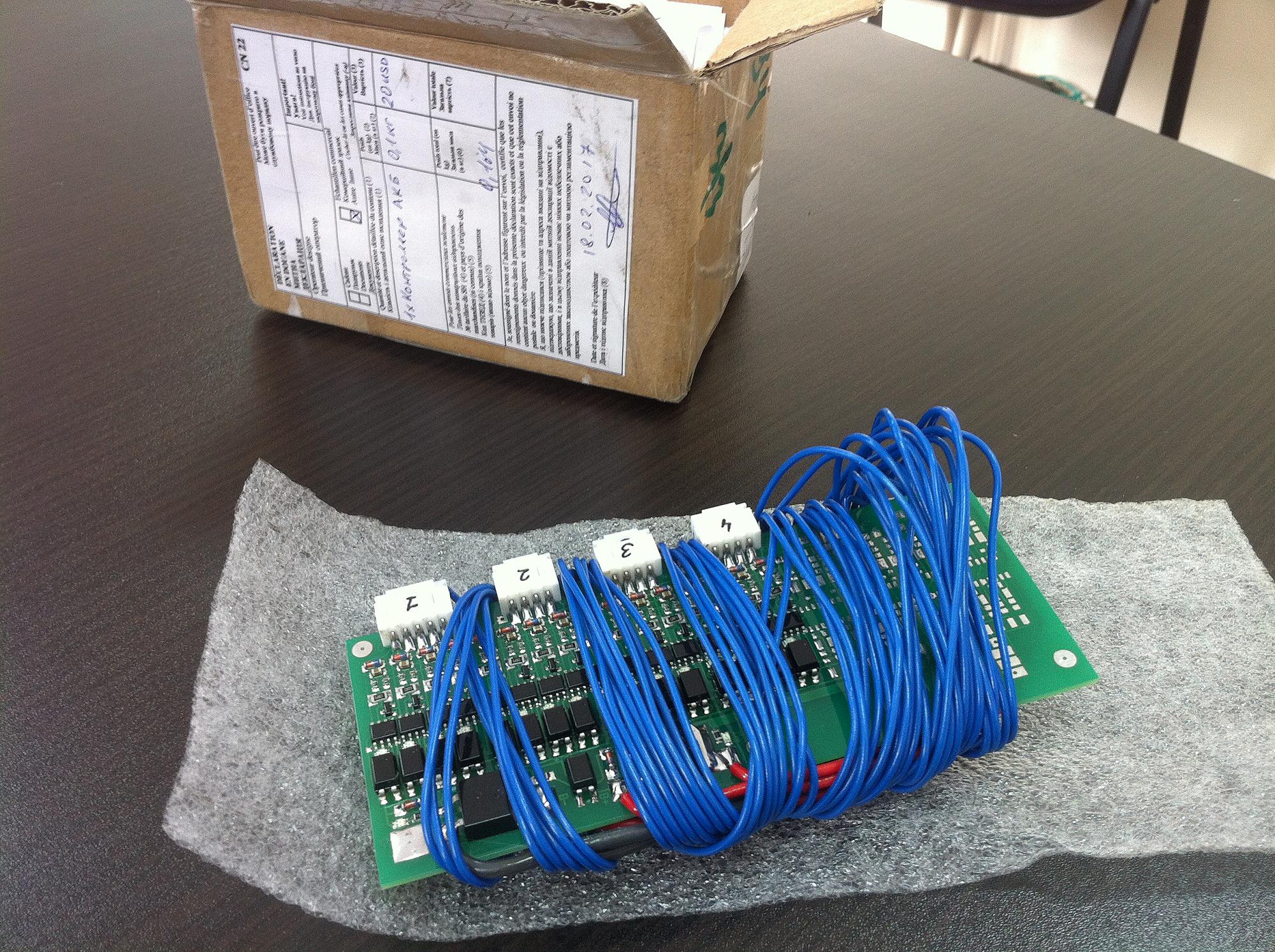

Отпишусь о получении. Только что забрал с почты.
Посылка в пути была относительно недолго - 18 февраля отправлена, 3 марта уже было в моем почтовом отделении.
Денежку переводил через MoneyGram в салоне МТС. В Евросети предложили завести карту "Кукуруза" и с нее уже делать переводы (были мягко посланы со своей кукурузой :-)).
Качество - замечательное, не придраться  :wow:

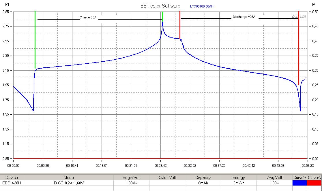

[user]SlavikSG[/user], Ответил в личку. Ну и касательно титаната есть вопрос к публике. Какой порог отсечки (разумный) по нижнему пределу делать? Никак не мог найти элемента для издевательств и тестов. Бквально недавно нашел график от товарища [user]Tymmmi[/user]
который разряжал титанат током примерно 3с. Видно резкое снижение напряжения после примерно 2В и практически отсутствие остатка заряда после 1,85В. То есть, можно смело ставить 1,8В, как нижнюю отсечку?
К примеру, лифер до 2,0 можно разряжать, а ионки до 2,75 (даже 2,50 некоторые), но я ставлю защиту на 2,4 и 2,9В сотвественно. Для долгой службы в ущерб высасывания процентов емкости )))

Нижний порог, как и порог старта балансировки, надо обговаривать с каждым в частности, имхо.

Не надо. Есть и с 1.4v нижним порогом, но там все равно ниже 1.8v у титаната ничего по емкости нет. Отсечка 1.8v всем подойдет.

...но там все равно ниже 1.8v у титаната ничего по емкости нет. Отсечка 1.8v всем подойдет.
Да, именно так и есть. После 1,8 вольта уже почти пусто.
Только я вот сейчас подумал про другой момент. Когда Литий Титанат выкатывается до конца, до полного разряда, батарея начинает сильно кратковременно проседать по напряжению на любом небольшом подъемчике. И если хочется еще километра три-четыре все же проехать на электричестве, то имеет смысл делать порог отсечки еще ниже, на 1,7 вольта. Ну, просто для того, чтобы BMS не сильно мучила пилота байка своими отключениями в конце разряда.

[user]horrorlv[/user], есть в "природе" разный титанат: https://endless-sphere.com/forums/viewtopic.php?f=14&t=27750&hilit=lithium+titanate.
Не надо за всех решать, тем более, когда возможен выбор пределов программно а не паяльно-подгоночно. ;-)
Если рассматривать вышеприведённый график от [user]Tymmmi[/user], нет ничего уже с ~1,95В в данном конфиге потребления на ЭТОМ типе титаната.
А при малом  разрядном токе останется ох как "дофига". :kidding:
