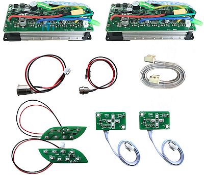

в "детских" гироскутерах (4.5", с медведями) двухплатные контроллеры, на которых разведены места под оптопары, но они просто отсутствуют. включение происходит если выровнять обе площадки и покатать хотя бы одно колесо вперед-назад. в качестве сомнительного плюса можно привести возможность катания на одной ноге ;)
эти же контроллеры используются и в 6-8" моделях, но оптопары и резинки там имеются, скутер не включается пока не сработают оба (ну или четыре) датчика. чисто на уровне предположения — может в вашей "взрослой" модели можно просто заклеить все оптопары, тем самым перевести скутер в режим "сразу включен"? выключение при сходе/падении все равно должно остаться при превышении угла наклона.

hhrhhr
замкнул у себя выходные контакты оптопар, скутер после включения не заводится ни в какую. когда снимаю перемычки, то   включается тут же, без предварительной прокатки колеса. т. е. могу свои контроллеры переставить на "взрослую" модель с готовыми датчиками нажима.
а какое поведение у вашего экземпляра? или "не даст" отражает просто предположение, в отличии от утверждения "не даёт"?

Crimeans
[user]hhrhhr[/user], Дык платы от мишек не ставят на "взросляки"и наоборот, зачем там универсальность? Кстати и мощность мотор колес разная и транзюки Шима тоже. Китайцы, наоборот, помешаны на индивидуальности, недаром у всех производителей прошивки и схематехническая часть разная.

hhrhhr
как это не ставят? вот комплект для 6.5":
а на "мишках" (4.5") такие же платы, но без датчиков нажима, проставок, светодиодов и с радиаторами положенным набок. мосфеты действительно разные (как минимум в 1.5 раза по мощности).
картинки ещё одного вскрытого мелкого видел под именем Mamba, тоже только два контроллера и тоже визуально похожие комплекты продаются для взрослых моделей. и на этом форуме распространено мнение про "ненадежные двухплатные контроллеры", но пишут такое явно не дети ;)
Crimeans
[user]hhrhhr[/user], Это "мнение" заслуженно и полученно опытным путем. Что же касается контроллеров, то только на мишках я видел 3! разные модификации плат, и на двухплатной версии "взрослых" гириков 5! Причем разные версии не работают вместе.
