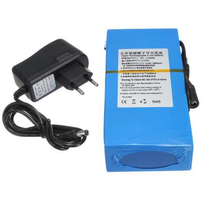

нужна батарея на электро-велосипед 48вольт 20ah
Вот нашел на ebay батарею Protable DC 12V 20000mAh Li-ion
http://www.ebay.com/itm/Protable-DC-12V-20000mAh-Li-ion-Super-Rechargeable-Battery-Pack-with-EU-Plug-/141728974752?hash=item20ffb487a0:g:GwIAAOSw3ydVtfrZ
если их скрутить, получиться батарея 48вольт 20ah?????????
Cпасибо!!

А заряжать как будете, каждый раз скручивать - раскручивать? Найдете нормальный акум на 48в 20 ач, например и не занимайтесь фигней ;)
Snaiper
А зачем на велосипеде батарея, которая имеет "Output current:1-2A" ? Для фары что-ли?
racer

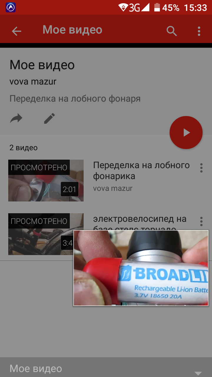

[user]vladimirb1[/user], Брал похожую в китае,долго она у меня не послужила.Они не рассчитаны на большой ток поэтому часто вмс обрубало напряжение.Заменил ВМС на больший ток отсечки стало лучше но не надолго.Пришлось вскрывать батарею а там из 15 ячеек 10 ушли в ноль .Ячейки неизвестного производителя большими цифрами написано 18650 20 А и все.Так что можно взять кота в мешке,эти батареи только под камеры видео наблюдения и тд и тп.Купил на Али самсунгов 20 шт и сам спаял батарею на 12 вольт дополнительно к 36 вольтам.Родное зарядное 12 в 3 а заряжает батарею аж за 7 часов.

[user]vladimirb1[/user], Ты читал что я написал.Негодятся эти батареи для електротранспорта,ток отдачи слишком маленький.Лучше одну качественную чем гирю на раму.

[user]vladimirb1[/user],  там нет никаких 20 АЧ.
Даже в пересчете на 3,6 В, как любят указывать китайцы.
Там реально ТРИ банки по  ~4 АЧ.
Реальная емкость примерно в ПЯТЬ раз ниже того, что написано.
И с очень большим внутренним сопротивлением.
Я покупал версию "8000 мАЧ".
Теперь питаю от неё нетбук Asus EEE.
Хватает на 2 часа.

[user]vladimirb1[/user], Смотри какие елементы  стоят в батарее
поясните пожалуйста, что это за параметр?? и сколько должно быть для указанной батареи?
Выходной ток дословно. Другими словами производитель не рекомендует подключать к акб нагрузку более чем 12ватт длительно и 24ватта кратковременно.
Для батареи электровелосипеда желательно  что бы акб запросто отдавала мощность, не менее чем номинальная мощность двигателя.
И еще один параметр - вес. Топовые акб имеют 200ватт\часов\кг. Акб, что выше по ссылке имеет 240ватт\часов при весе 500грамм Такое возможно? Значит там или не 12вольт или не 20а\ч.  Больше верится что там до 5а\ч...
