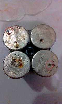

Откровенных прогаров с пшиками уже научился избегать, подобрав правильные установки на аппарате, диаметр электродов, прижим ленты и т.д. Но бывают все равно удары с искрами и дымком. Вот пример
В левой нижней тек электролит, она поржавела, хотя раковины там откровенной нет, она и пшикала в момент прогара, а правая нижняя не текла и не пшикала, но в красивой дырочке видно синюю изоляцию :-) Вот покоя не дает, что могут быть такие, которые и визуально не определятся и изоляция не дает электролиту просочиться. Хотя ставить на пол дня на бумажку уже хороший совет, спасибо. После каждого процесса сварки буду так делать. Уже как-то угомонит параною :-)

А у вас сварочные контакты подпружиненны ? Надо чтобы каждый отдельно был подпружинен. Иначе в месте плохого контакта будет образовываться дуга и прожигать вам банку.
Что у вас и происходит.

[user]Филя[/user], контакты подпружинены, но я их сверху прижимаю еще большим пальцем, а другими пальцами снизу держу сборку. Кроме того если пластинка не прилегает плотно визуально подстукиваю ее часовым, таким миниатюрным молоточком. Кроме того лежит рядом надфиль и я подгоняю контакты по высоте и убираю раковины от искр. И стремные удары все равно бывают. Банки, что на фотке это конечно не часть сборки, а просто извлеченные банки еще с тренировок. Я над ними разные эксперименты ставлю

Неее... вопрос тут в технике сварки. Надо вам ещё тренироваться. Или/и уменьшать ток сварки. Нечего будет диагностировать если научитесь варить без брака.  :-)

Подпружинены независимо, но как по мне пружина слабая, даже в максимальной натяжке, я сперва ложил сверху на сварку кирпич и приподнимал ее батарейками упирая в контакты, потом стал пальцем сверху поджимать, так сохраняется независимость подвески. Чем вобще грозит, скажем дырочка с игольчатое острие, абсолютно сухая? Я так понимаю тем, что электролит просто испарится медленно..
Филя
Пробуйте тогда уменьшать ток.
И проверять при этом качество приварки минуса с лентой, отрывая её.
Дырочка может поржаветь напрмер, и увеличиться. И тогда и потечет электролит...
