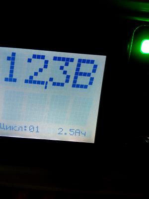

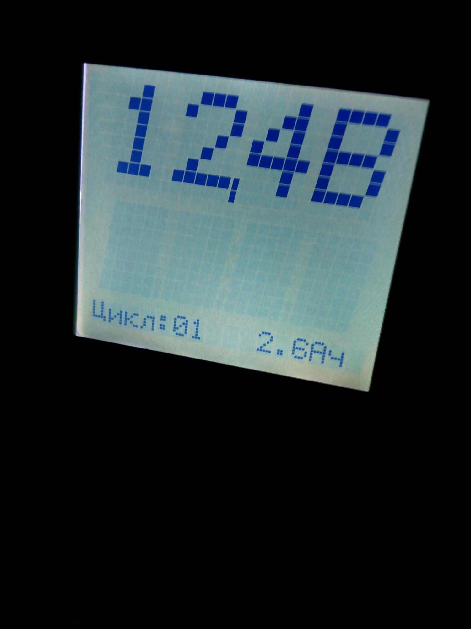

Что касается испытаний аккумуляторов в ИБП
четвертый разряд дал - у ЗУС на АКБ №4  - 2,6 Ач  (стабильный результат)
четвертый разряд  при заряде Кулоном АКБ №3 - 2,5 Ач ( тоже близкий к стабильному)

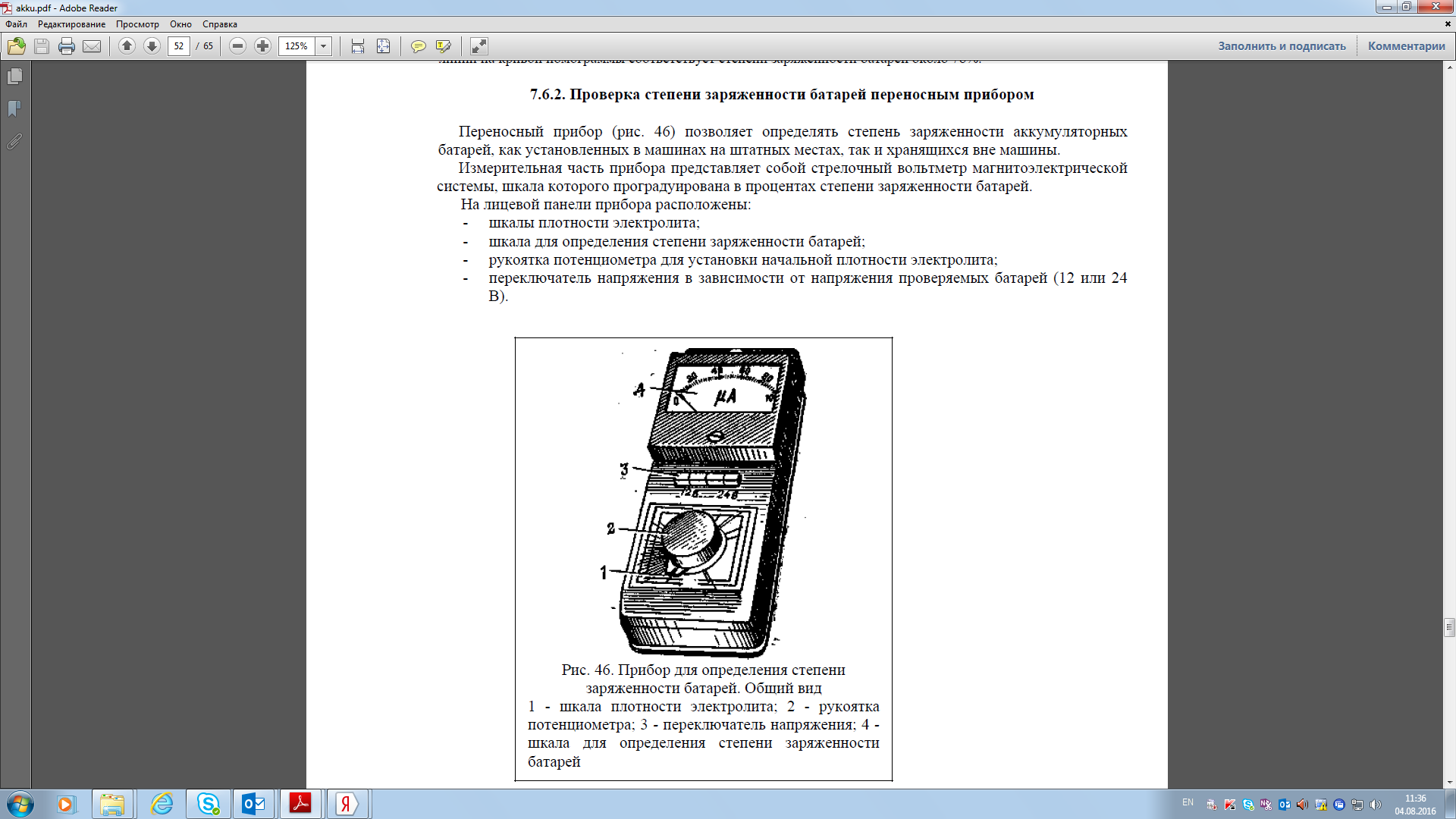

В конкретном АКБ никакая банка не подкорачивает ,я тут  приводил прибор  используемый   для определения степени заряженности по ЭДС времен СССР , используемый военными , так он сразу определяет что аккумулятор с проблемами - не показывает ЭДС и степень зарядки.

ihor
[user]UDAV[/user], Ну сколько раз можно объяснять?...
ЦитироватьВ конкретном АКБ никакая банка не подкорачивает ,я тут  приводил[b-b] прибор  используемый   для определения степени заряженности по ЭДС времен СССР , используемый военными[/b-b]
:facepalm:
UDAV
[user]ihor[/user],   хорошо хоть не  КГБ СССР :D  АКБ тогда бы сам во всем чистосердечно признался!
Подпись ;)
Alek-3aaa
:facepalm:
У Вашей секты как всегда , не пользовался но ЗНАЮ !
Если найдете такой , то проверьте его работу с АКБ у которого одна банка замкнута или подкорачивает :
Alex_Soroka
Я пользовался - ЗНАЮ ЧТО ГОВНО.
Почему? потому что:
"...на сегодняшний день оперативного способа измерения физической величины - электрическая емкость ХИТ, отвечающего на вопрос, «Есть N Ач» - не существует (в официально доступных источниках информации не найдено).
Все способы (кроме образцового) могут быть использованы только лишь в качестве способов оценки емкости ХИТ, и на их основе могут быть построены индикаторы, сигнализаторы и тестеры любой сложности и направленности (что и происходит сегодня в приборостроении). Но эти устройства не могут считаться измерительными!..."
http://chs.com.ua/files/Obz.pdf
Только ГОСТ: http://www.elec.ru/library/gosts_e51/gost_26881-86.pdf
UDAV
[user]Alex_Soroka[/user],  там и не говориться что оно меряет фактически имеющуюся емкость.    Он меряет "степень заряженности"  :D  А шо цэ таке -  а шут его знает :D
