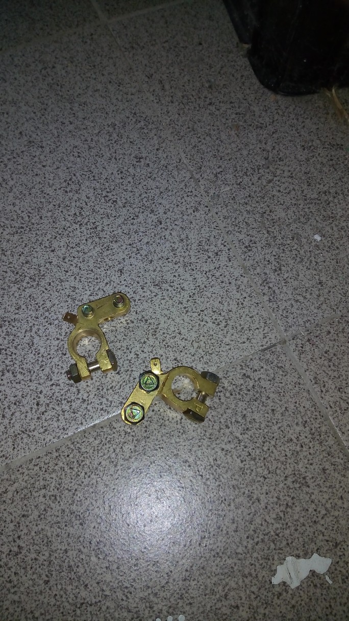

Яков93
Цитата: Alex_Soroka от 28 Июль 2016 в 10:50
Цитата: Яков93 от 28 Июль 2016 в 09:25
В помощь производителю ЗУС, который сам вероятно не может провести разряд живого (нового) АКБ и нарисовать нормальный график разряда. Приходится бедному пользоваться всяким восстановленным барахлом
Начните с того что уберите нахрен крокодилы !!!  :ireful:
Это же надо додуматься, 7Ач АКБ подключать крокодилами !  >:D
а потом нытье и сопли "ЗУ Сороки не заряжает"...
Вы где увидели ЗАРЯД ЗУСом "крокодилами"?
Во-первых заряд ЗУСом идет ТОЛЬКО Вашими стандартными проводами и только Вашими креплениями. Для больших свинцовых клемм изготовил клеммы по Вашему рецепту.
Во-вторых, я показывал результаты разряда на Кулоне и ЗУСе, заряжалось все Кулоном.
Крокодилами производится заряд Кулоном, это его штатные крепления, хотя они мне и самому не нравятся. Но производитель Кулона гораздо более лоялен (безразличен) к проводам и креплениям чем Вы, у него же нет высоких частот.
Или теперь скажете, что и на Кулоне производить заряд крокодилами нельзя потому ЗУС в этом случае покажет неправильный результат разряда?

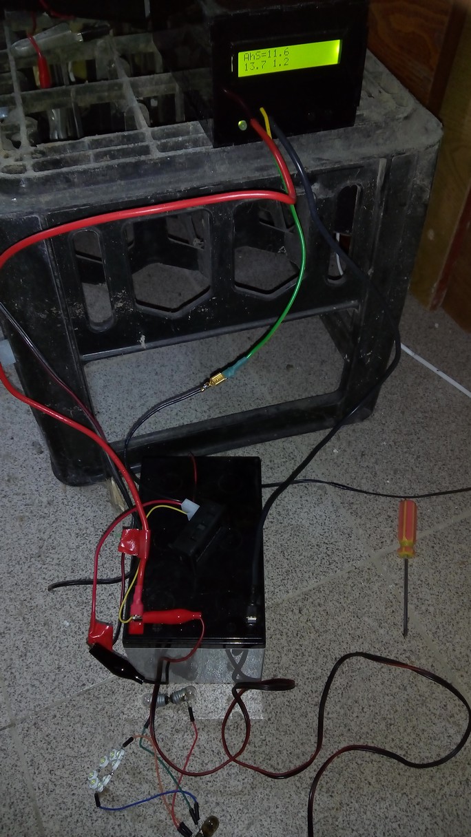

Alex_Soroka
Вот это на фото что такое ?
площадь контакта крокодила с клеммами АКБ и переходное сопротивление в точке контакта сами посчитаете или вам ссылку найти ?  :ireful:
это же надо додуматься...  :facepalm:
Читать ниже до просветления в мозгУ:
Переходное контактное сопротивление – это резкое увеличение активного сопротивления в месте перехода тока из одной детали в другую.
http://electrik.info/main/school/449-perehodnoe-kontaktnoe-soprotivlenie.html
http://forum220.ru/contact-resistance.php
Яков93
Вы читать умеете? Это крокодилы Кулона, ими он производит заряд. Никаких крокодилов при заряде ЗУСом не было и нет, зачем мне нарушать требования производителя? Все действия с ЗУСом производятся исключительно по Вашим рекомендациям.
Несмотря на "переходное сопротивление" и "площадь контакта" Кулон неплохо заряжает и разряжает АКБ. Во всяком случае один АКБ более авторитетного производителя показал емкость чуть больше номинала, другой АКБ, чуть менее авторитетного производителя показал чуть меньше номинала - все как и должно быть. Тем не менее на свой будущий Кулон с постараюсь поставить крепления получше.

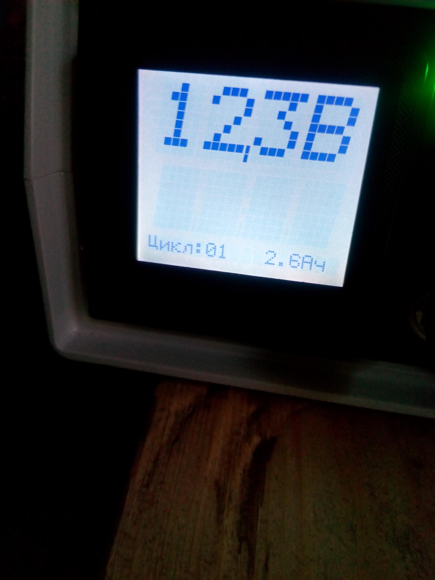

Alek-3aaa
Возращаясь к тесту зарядок:
Произвел разряд Аккумулятора №3  до 12 В , током 0,8 А  , ранее заряженный Кулоном 912 , получил емкость 2,6 Ач . Можно просто позавидовать стабильности Кулона 912 , три раза одно значение отдаваемой емкости , при этом КПД процесса  заряда  постоянно растет (так как закачивалось 1 цикл -6,9 АЧ ,2-ой цикл -3,4 Ач, 3-ий цикл - 3,2 Ач).
