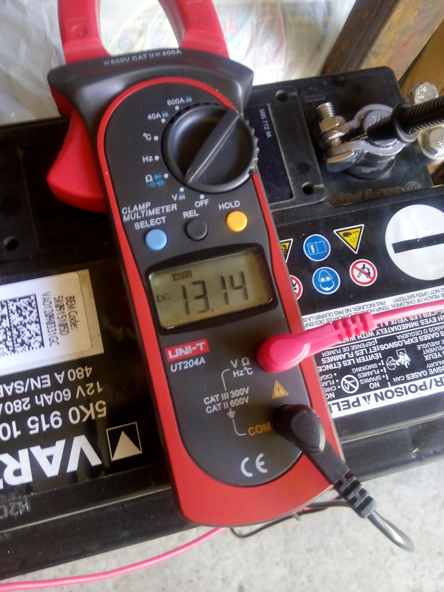

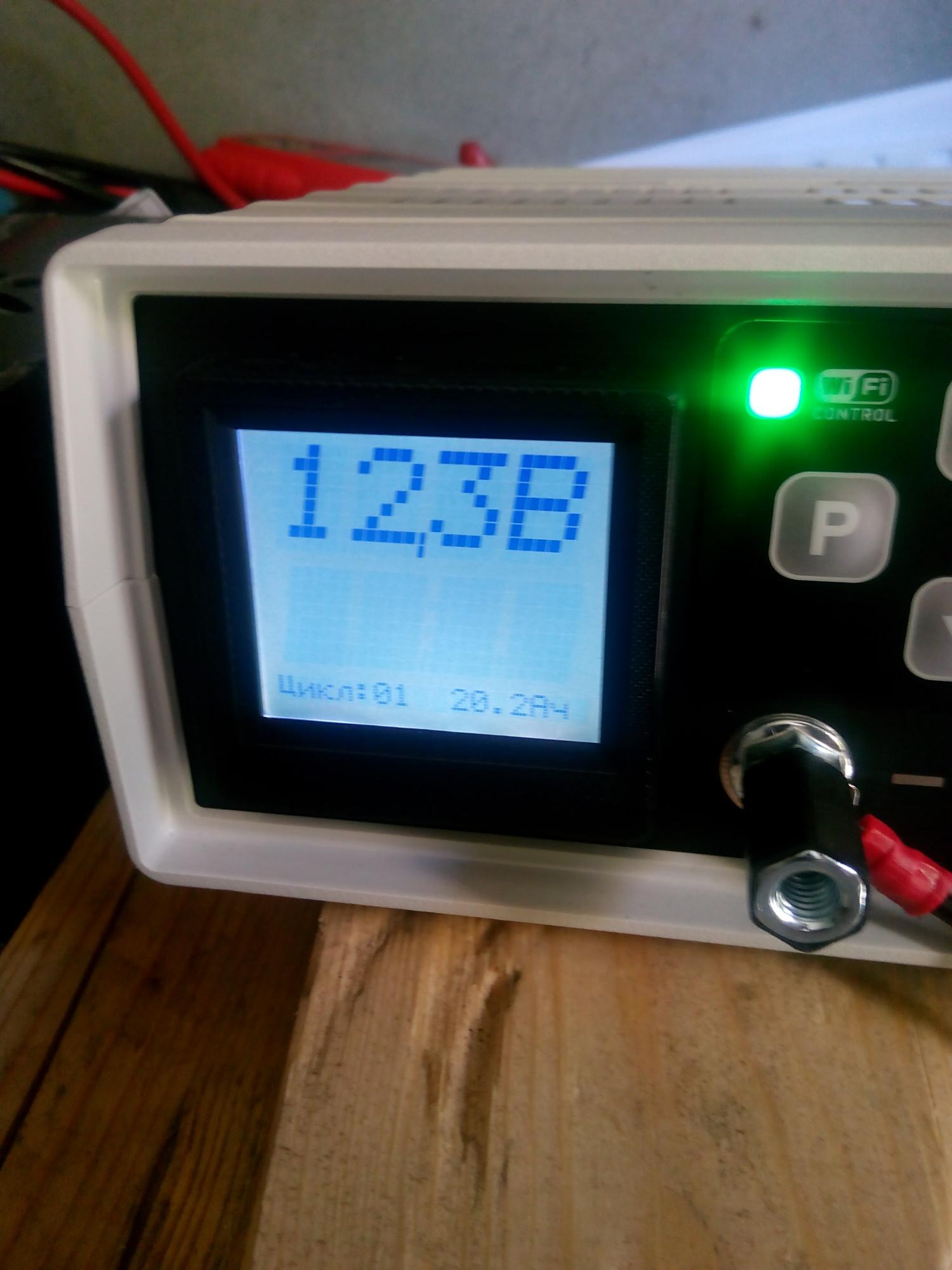

ЗУС после зарядки 3-е суток  VARTA 60Ah  режимом V4 STD 40Ah ( рекомендованным  владельцами ЗУС)  и разрядки током 2,6 А  до напряжения 12  В выдал на гора 18,9 Ач , опять не дотянул до Кулона 912 , который показал 20,2 Ач.
Опять же все показатели ЗУС давал после того как Кулон 912 увеличил емкость АКБ  после заряда напряжением 16,2 В  до 19,6 Ач, ранее этого ЗУС показывал  скромный результат 10,5 Ач.
НРЦ АКБ  перед разрядом составляло  13,14 В
Лучший результат Кулона912
После этого поставил АКБ заряжаться Кулоном 912 в расширенном режиме , ассиметричным током , максимальное напряжение выставил 15,6 В , ток 6 А.  Посмотрим что выдаст АКБ после такого заряда.

Кстати а почему на одном фото 12.4в а на втором 12.3 ?

Такие напряжения после разряда  показал Аккумулятор ,  могу только предположить что где 12,4  ( напряжение до сотых было 12,41 В ) , а там где 12,3  ( напряжение было 12, 39 В)..... Кулон же показывает только  один знак после запятой.
