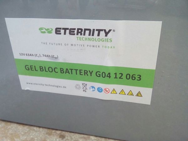

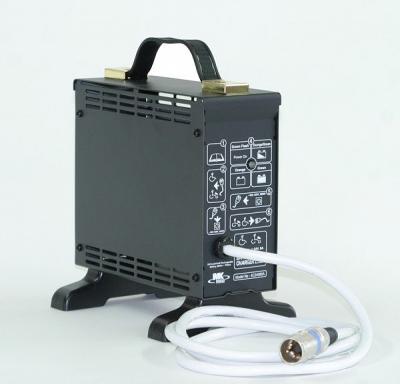

Я заряжал 63 Ah аккумулятор 8 амперами, и это меньшее, что я смог найти — в комплекте вообще идет зарядник на 12А, что меня сразу искренне удивило, понимая, что меньше — лучше. Быстро зарядиться, это, конечно, удобно, но на практике 90% всех циклов это ночной режим, 6-10 часов. То есть 6А было бы достаточно.
Раз уж зашел разговор, то какой зарядник Вы можете посоветовать, чтобы можно было зарядить два таких АКБ одновременно (пусть и напрямую)? Желательно без активного охлаждения или с интеллектуальным принудительным (по факту нагрева, а не по факту включения). Инвалидная коляска это как обувь, поэтому удобство, комфорт и "незаметность"
не на последнем месте.
UDAV
То есть только СС режим, без CV.  Что гарантирует вам недозаряд  от 20% и более  :ку:  Хронический.   Вы хотя бы иногда ставили  на  нормальный заряд до зеленой лампочки "заряд окончен" часов на 16?
Подпись ;)
Teodor
6-10 часов это в худшем случае, чаще часов 12 постоянного заряда 8А зарядкой. Иногда дольше. Всегда до зеленой лампочки + какое-то время. Заряжал почти всегда, даже если проехал 100 метров за день. Учитывая ток заряда никакого хронического недозаряда там быть не могло. И как я понял именно такой режим приводил к излишнему кипячению АКБ, разве нет?
Добавлю спецификацию зарядника:
Designed to work with GEL, WET or AGM style Batteries.
Output Current:   8A +-5%
Charging Voltage:   28.8V
Floating Voltage:   27.6V
Input Current:   3.8A max.
Input Voltage:   110-120v 60Hz
Battery Application:   24V ( 26Ahr - 75Ahr )
Яков93
Сложно судить из-за этого или нет. Кроме зарядного тока, который у Вас в пределах нормы есть еще и конечное напряжение. Вам бы вольтметром измерить сколько вольт выдает Ваша зарядка просто в холостом режиме, тогда может и понятно будет в чем причина кипения. Должно быть не больше 29,5В.
Хотя мне например и так это понятно, зарядка может быть и ни при чем. В последовательно заряжаемой цепочке из 12 банок (2 АКБ по 6 банок) одна или несколько банок обязательно начинают раньше раньше остальных терять свою емкость, заряжаться быстрее, напряжение на них повышается выше 2,4В, они кипят. При этом остальные недозаряжаются, сульфатируются. Аккумулятор начинает быстро терять емкость. И приходит момент когда в тех банках которые кипели больше всего кончается вода, деформируются пластины (честно говоря тонкости этого процесса мне не известны), аккумулятор распирает во все стороны и он становится шариком.
Если горит зеленая лампочка никакого заряда уже нет ПМСМ, так что перезаряда и кипячения быть не может.
Повторюсь снова, как мне кажется основная беда это заряд сразу двух последовательно соединенных аккумуляторов без какого-либо контроля напряжения на каждом. На каждый АКБ нужен хотя бы маленький вольтметрик.

UDAV
Похоже, у вашего ЗУ просто отсутствует (или сильно усечен) даже простейший CV режим...   тут или   ток с напряжением нужно измерять и график строить или  что пишет производитель смотреть,  может у вас есть инструкция к ЗУ а на ней график-схема заряда...   без этой информации  о чем либо судить бессмысленно.
ЦитироватьDesigned to work with GEL, WET or AGM style Batteries.
Переключатель режимов есть?   Или на пофиг  гель заряжает тем же алгоритмом что и наливники?  B-)
Так же ООООЧЕНЬ желательно  знать напряжение,  которое написано на боку  АКБ напротив слова "Cycle"
Подпись ;)
UriBas
Цитата: UDAV от 02 Сен. 2017 в 18:09Похоже, у вашего ЗУ просто отсутствует (или сильно усечен) даже простейший CV режим...   тут или   ток с напряжением нужно измерять и график строить или  что пишет производитель смотреть,  может у вас есть инструкция к ЗУ а на ней график-схема заряда...   без этой информации  о чем либо судить бессмысленно.
Там у [user]Teodor[/user], судя по данным  ( work with GEL, WET or AGM style Batteries Output Current:   8A +-5% Charging Voltage:   28.8V (14,4В)  Floating Voltage:   27.6V )   --- обычный ССCV..   с поддержкой на 27,6 (13,8 на АКБ).    Естественно, возникает большой разбег (разбалансировка) по банкам, как ни крути..
[user]Teodor[/user]  Вам обязательно нужен балансир! - как уже говорил [user]Яков93[/user],   Кстати, здесь на сайте https://electrotransport.ru/index.php?msg=1154974  у Якова есть хороший балансир - его изделие.   По китайским балансирам трудно что-то сказать, кроме того, что не дешево.. 2*28=56 долл на 2 АКБ  (по12в).  или если ставить на каждую банку, то будет 23долл *12 = 276 долл.
Teodor
Там трехпиновый XLR разъем: плюс, минус, и ground, который блокирует коляску при зарядке. Так вот напряжение в холостом режиме странное:  1.28 В.
Цитата: UriBas от 02 Сен. 2017 в 18:48По китайским балансирам трудно что-то сказать, кроме того, что не дешево.. 28 долл на 2 АКБ и за 23 долл на одну банку, а надо ставить на каждую банку, чтобы АКБ ходили хотя бы 5-6 лет.
Учитывая стоимость хорошего фирменного тягового АКБ емкостью от 60 Ач (от 40 тыс. руб.), 50 долларов – цена не критичная. Но мне сейчас кажется, что в любом случае придется менять зарядник, а значит проще вывести контакты от АКБ в какой-нибудь нормальный XT60 или Anderson (популярен в среде зарубежных коляско-делов) и отдельно заряжать оба, тогда проблема балансировки должна исчезнуть как факт. Вопрос только чем заряжать сразу два АКБ.
Переключателя нет. Если у них напряжение одно и другого способа определить тип нет, то, видимо, ему пофиг :)
Надписи на АКБ предельно лаконичны:
UDAV
Это напряжение для буферного режима (UPS).     Оно явно недостаточно для циклического режима, в цикле должно быть 14.4-14.8в    с плавным снижением тока.    Под 13.8в  АКБ нужно держать пару суток, что бы он более-менее зарядился.
Потому я и спрашиваю про алгоритм работы ЗУ.   А  владелец походу и не в курсе этого....
Да еще и батарея GEL!   Хуже всех переносящая кипячение!   Для геля  CCCV  страшнее чем для AGM в разы, имхо.    И превышать 14.4в нельзя никогда ни при каких условиях.
