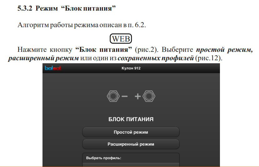

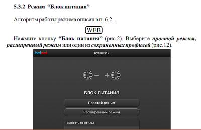

Vincent-JC
Цитата: Alek-3aaa от 28 Фев. 2017 в 12:53
Все ЗУ созданы для задачи  - полностью зарядить аккумулятор.
Да, что Вы говорите?!
Узнаёте?
Это в инструкции к "лутчей зарядке Всея Руси" сказано, что её (подумать только!) можно ещё (Карл!) использовать как регулируемый блок питания.
Цитировать
Если Вы заряжаете  шелочные , то Кулон действительно не подходит для них необходимо  не менее 18 В.
На  остальные Ваши провокации  отвечать не буду.
Побойтесь Бога, какие провокации? Всё исключительно в рамках правил, согласно инструкции для целей взаимного общения, обмена опытом и поиска истины.

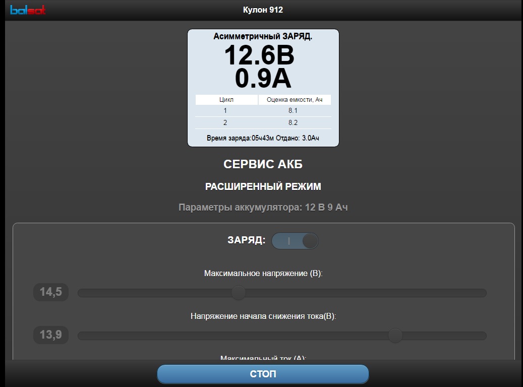

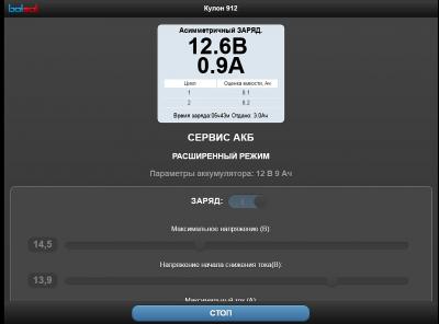

Яков93
Цитата: Vincent-JC от 28 Фев. 2017 в 22:06
Цитата: serggio от 28 Фев. 2017 в 21:30
Метод выравнивающего заряда (так и называется по выравниванию заряда банок) проводится при установленном токе 2-5% от С, иногда выше, с контролируемым ростом напряжения. Это не CV, это чистый CC.
И как выравнивающий заряд проводить на Кулоне-912? А на Вымпеле-57 легко и без проблем!  :mus:
Вымпел-57 рулит!!!  :wow:
Спокойно на Кулоне 912 проводится выравнивающий заряд, там даже ничего вручную контролировать не надо - настроил в самом начале нужные параметры, или вообще из памяти нужный профиль выбрал, и запустил процесс. Странно, что тут может быть сложного.
Сижу сейчас в спальне, а где-то там в гараже Кулон трудится, и не требует, чтоб я к нему ночью бежал и какие-то параметры менял, все сам сделает - умница
Вымпел 57 это для любителей "теплого лампового звука"  ;-)
