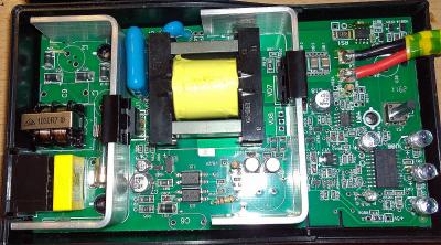

[user]serggio[/user], Вы ,похоже , лучше меня обознаны и я буду признателен если на фото платы ТОПа укажите потенциально опасные очаги взрыва, возгорания.  Для локализации последних, вплоть до отказа применения заряда непосредственно под капотом авто. :mail:

Насколько помню, когда щупал тестером:
- если напруга меньше 11В - он сначала дает очень небольшой ток подзаряда и через некоторое время "долбит" импульсами под 4А, потом опять небольшим током "подтягивает" и так пока напруга не станет выше 11В;
- подзаряд, начинает с маленького тока, потом пауза, что то вычисляет, опять дает ток и отключает его, "размышляет", постепенно начинает повышать ток, и в паузах "смотрит" на реакцию. В зависимости от аккумулятора и его состояния - ток разный, при этом он периодически отключает подачу тока и опять "смотрит" - после может оставить ток как был, увеличить или уменьшить его;
- как напруга достигает 14.4В (в моем случае), через некоторое время он переходит в режим поддержания напряжения и уже без тестов держит его до уменьшения и стабилизации тока. после переключается в режим 13.6В и держит бесконечно долго.
Корпус достаточно герметичный, не искрит. Силовая часть TOP249, "мозг" attyny461, ОУ LM358A (предполагаю - усиление с датчика тока и напряжения)

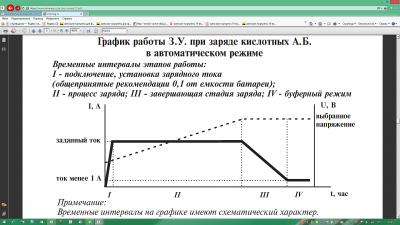

 На сколько отличаются режимы зарядки Вымпел 57 и Кулона 912
  Приведу графики :
Вымпел 57:

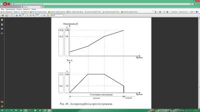

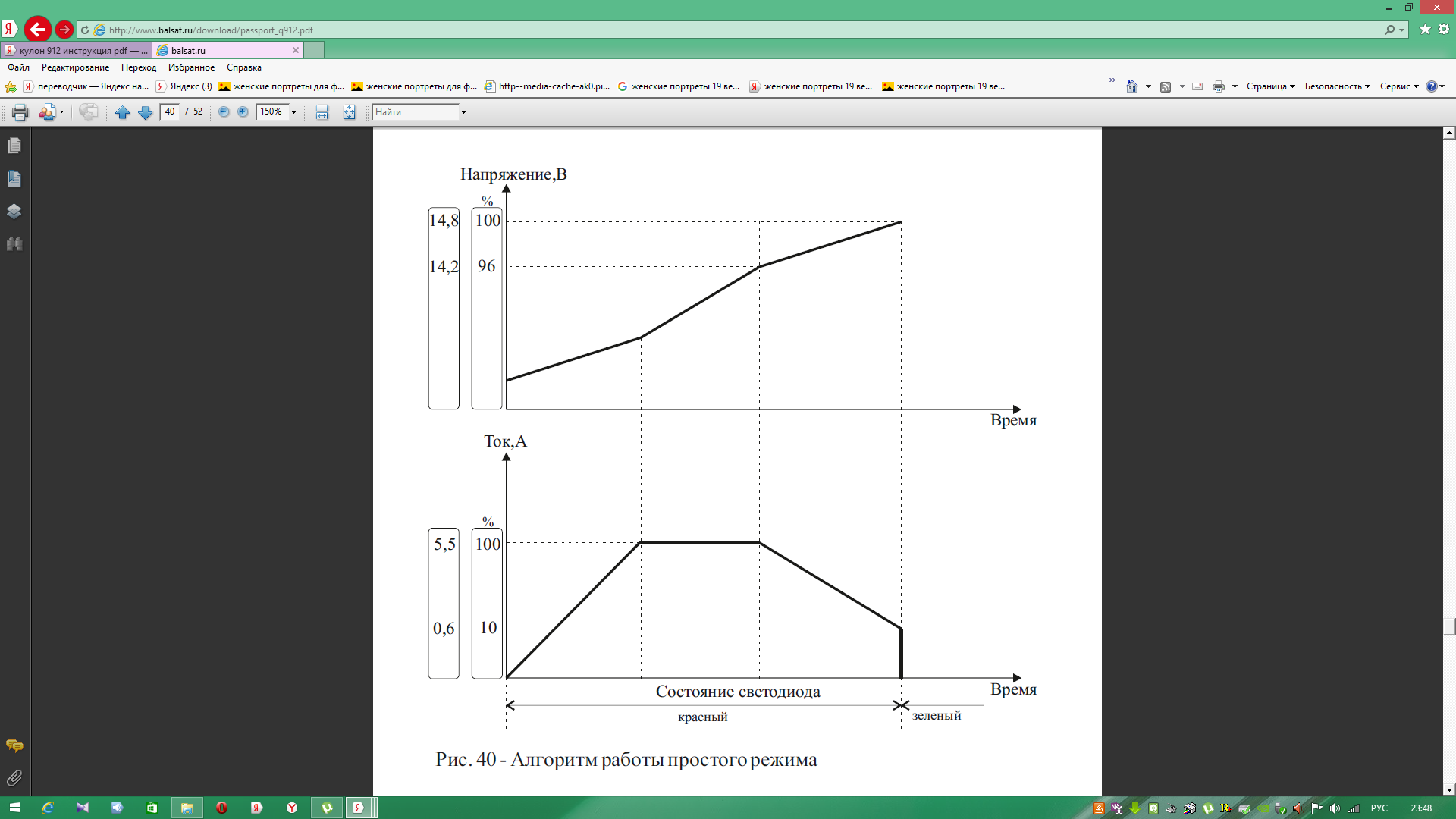

Кулон 912 в простом режиме:

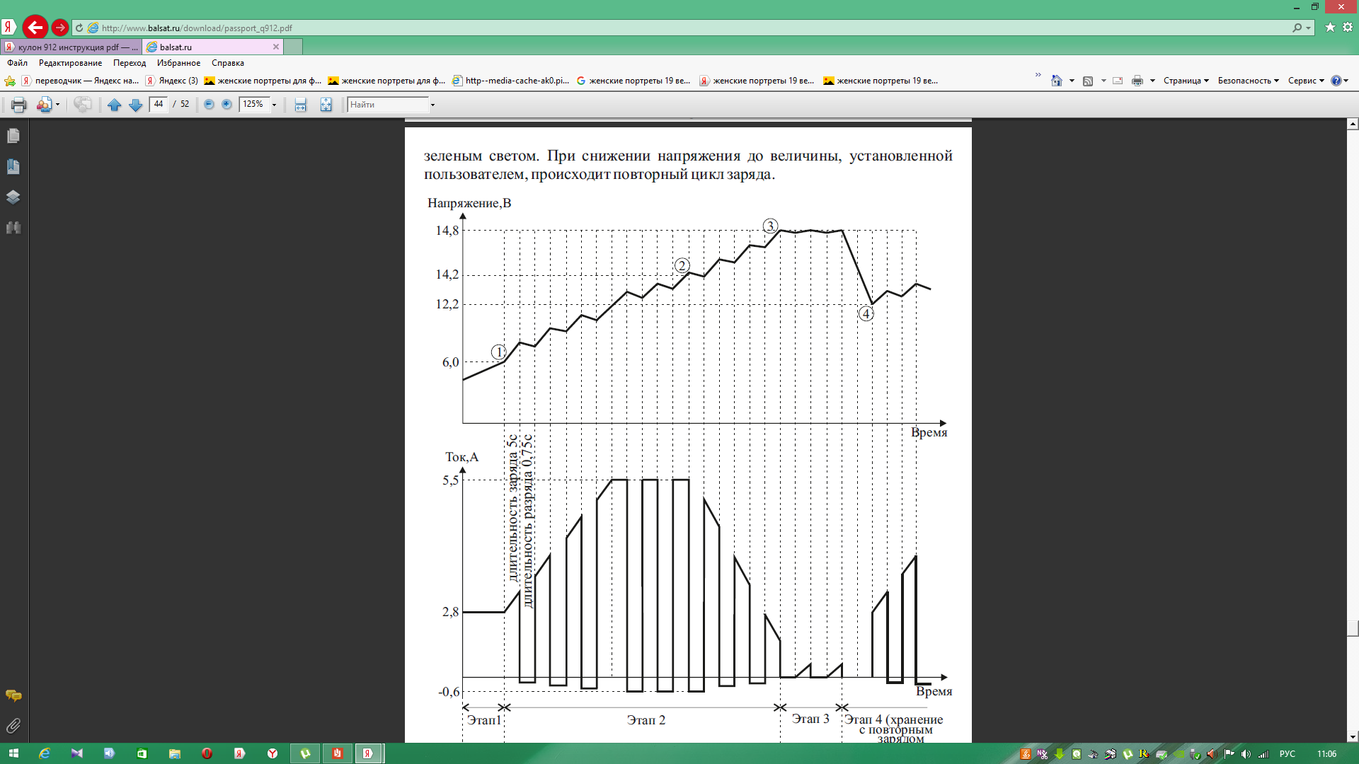

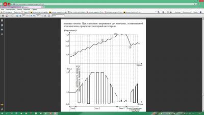

Кулон 912 в расширенном режиме, причем в этом режиме до определенной величины можно выбирать напряжение  когда начнет снижение выставленного тока:

Цитата: elektrik897 от 27 Фев. 2017 в 20:53
Цитата: Alek-3aaa от 27 Фев. 2017 в 20:38
В Кулоне 912 программно  заложено , что В ПРОСТОМ РЕЖИМЕ  при достижении 14,2 В начнет снижаться ток вне зависимости  от выставленного максимального напряжения.
Я как раз проверил на Кулоне-912 в "Простом режиме": при выставлении 16,2 В ток заряда составил 4,5 А при напряжении на батарее (была до этого заряжена) 15,3В и ток повышался вместе с напругой. Я не стал дальше ждать до конца. По крайней мере так на моем Кулоне - новом. Наверное это зависит от АКБ.
Специально спустился в гараж . Аккумулятор Варта 51 Ач заряжен,  выставил на Кулоне 912 Напряжение заряда 16,2 В , ток 5,1 А  при включении  ЗУ , ток и напряжение начали расти , за 15-20 сек напряжение достигло значения 15,8 В , ток стал 1,8 А , в следующие 5 сек. напряжение стало 15,9 ... ток снизился до 1,2 А
В Вымпеле 57  при выставлении напряжения 16 В и тока в 7 А , он бы не снижал ток до достижения напряжения 16 В и жарил бы АКБ, Кулон 912 при достижении 16,2 В на моем аккумуляторе  выдает ток составляет 0,5-0.6 А .
[user]Alek-3aaa[/user], голова нужна человеку что бы не только в неё есть, но и думать (хотя бы иногда).
В Вымпеле-57 в ЛЮБОЙ момент заряда можно регулировать ток и напряжение. Зачем задавать 7А и 16В? Нужно задавать 16В и 0,6А - 1,2А. С Вымпелом-57 очень удобно использовать 3-5 ступенчатые схемы заряда.
Опять таки по цене отличия почти в ТРИ РАЗА в пользу Вымпел-57.
