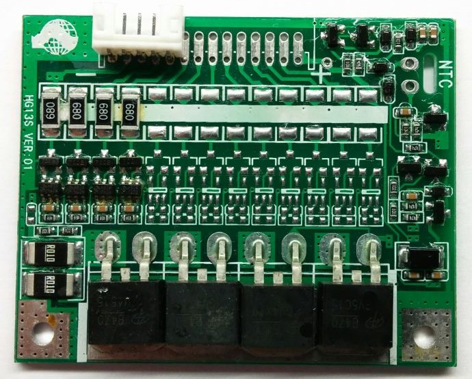

Всем привет!
Нужно сделать зарядку для фосфатной батареи ANR26650M1-B включение 4S. До этого делал только для литий-ион на тексасовских микросхемах.
В связи с этим возникли вопросы. Что использовать? Готового контроллера за нормальные деньги не нахожу. Есть очень навороченные. Я вижу только вариант самому собрать стабилизатор тока на 1-2А с ограничением напряжения 14,6В. Из этого вытекает второй вопрос. Можно ли батарею оставлять все время под зарядным напряжением? Или нужно сделать отключение? Может ли она находиться в "буферном режиме"? Нагрузка - инвертор. Наверно раз в месяц будет включаться.
Балансировка и защита будет как во вложении. Есть отзывы об этой плате?
Спасибо!
