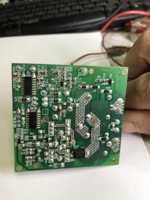

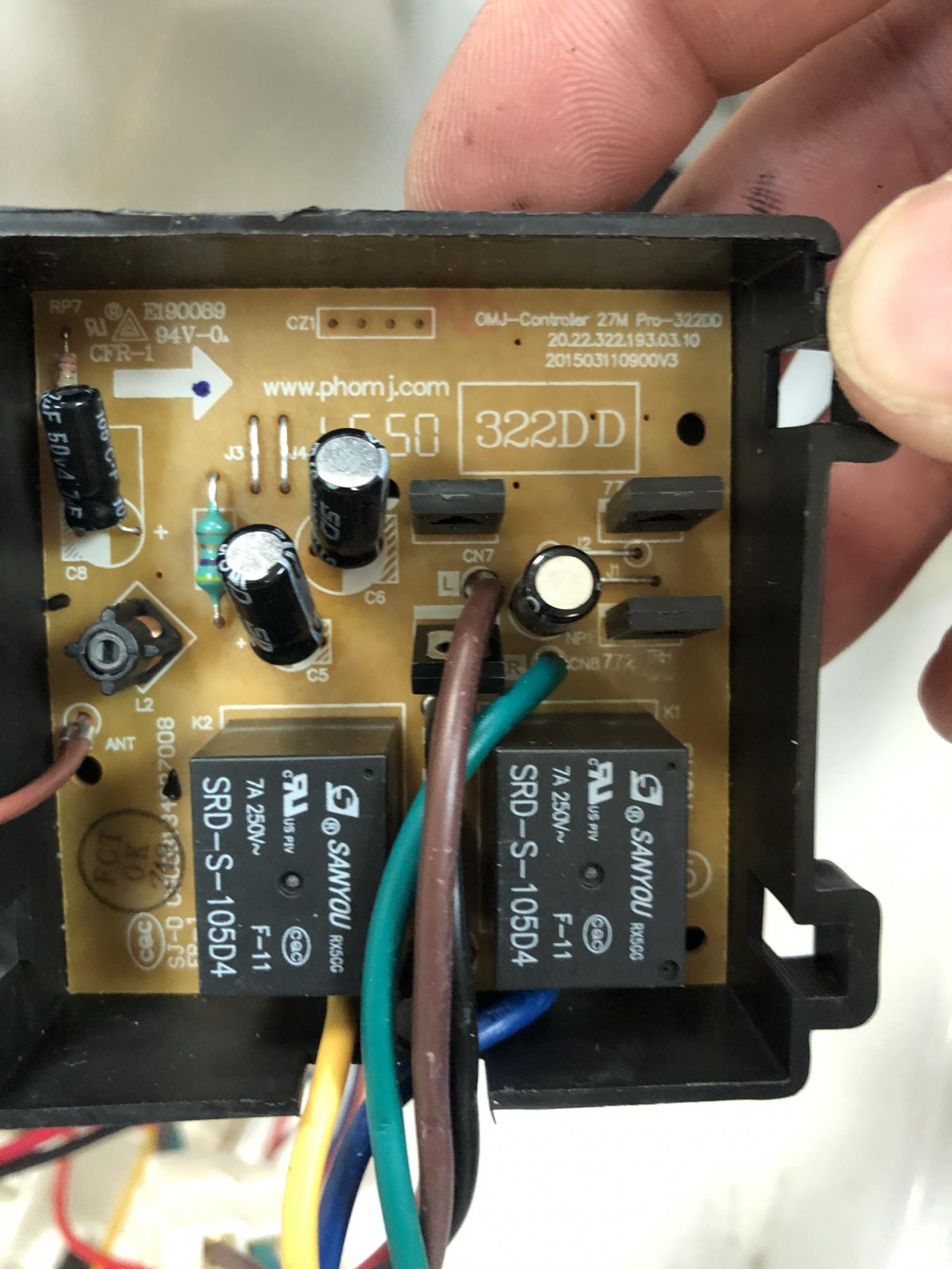

Sambist86rus
Добрый вечер! Помогите пожалуйста советом, приобрёл ребёнку детский электромобиль bmw x 6  , перестал с пульта поворачивать на лево, в чем может быть причина?
Дмитрий_ЕКБ
Цитата: Sambist86rus от 19 Май 2020 в 17:56перестал с пульта поворачивать на лево, в чем может быть причина?
скорее всего сгорел драйвер управления рулем.
покажите плату управления без крышки
Sambist86rus
Sambist86rus
Дмитрий_ЕКБ
Цитата: Sambist86rus от 20 Май 2020 в 06:45
ну от этого не легче
драйвера нет, значит управляется ключами или реле. Жду фото со стороны элементов
Sambist86rus
Один транзистор оказался пробитым сейчас поменяем и будет ясно в чем была причина, спасибо!
Sambist86rus
Новый транзистор вышибает при повороте с пульта, что может быть?

Вообщем поменяли оба транзистора в паре и все заработало!
