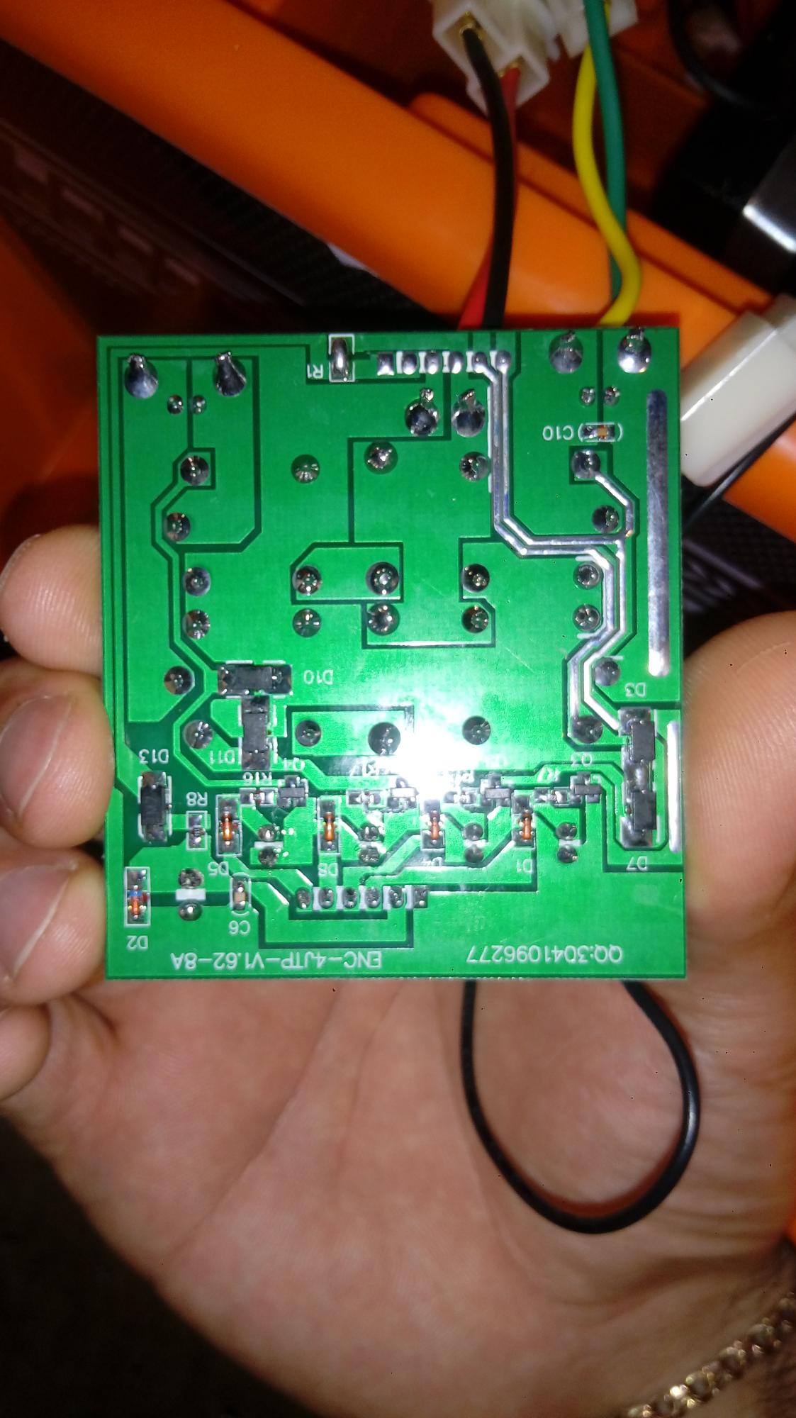

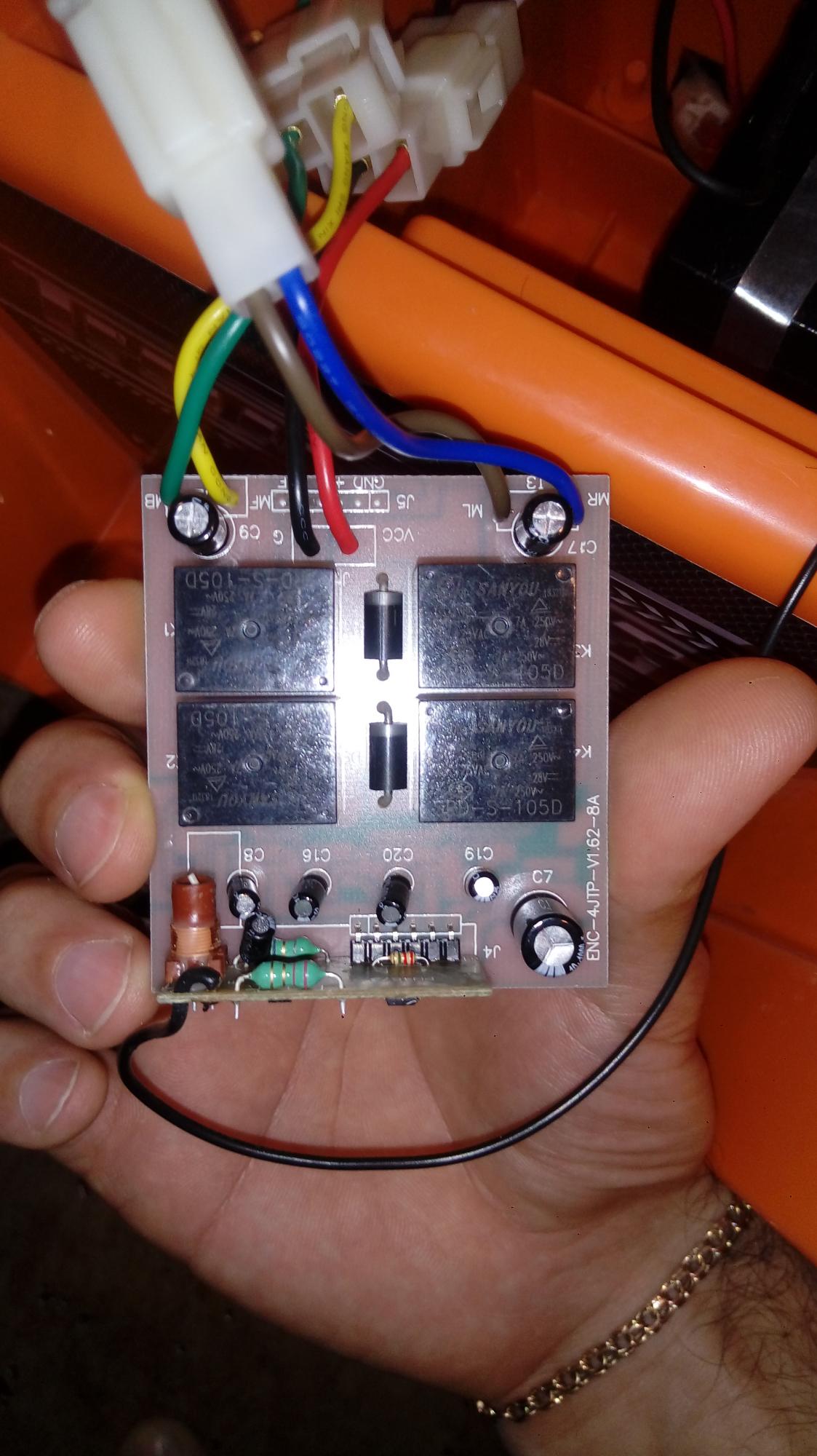

Здравствуйте, помогите в вопросе!  Есть машинка на радиоуправлении с одним мотором на 6 вольт. Блок радио ENC-4JTP-v1.62-8a, написано 6в. Хочу последовательно воткнуть АКБ чтобы получить 12 в? Не погорят ли блоки? Сам мотор держит напряжение в 10-12 в. По кондерам в блоке радио 2 по 25v, 4 по 16v и 1 10v- последнии наверно стоит перепаять на побольше?

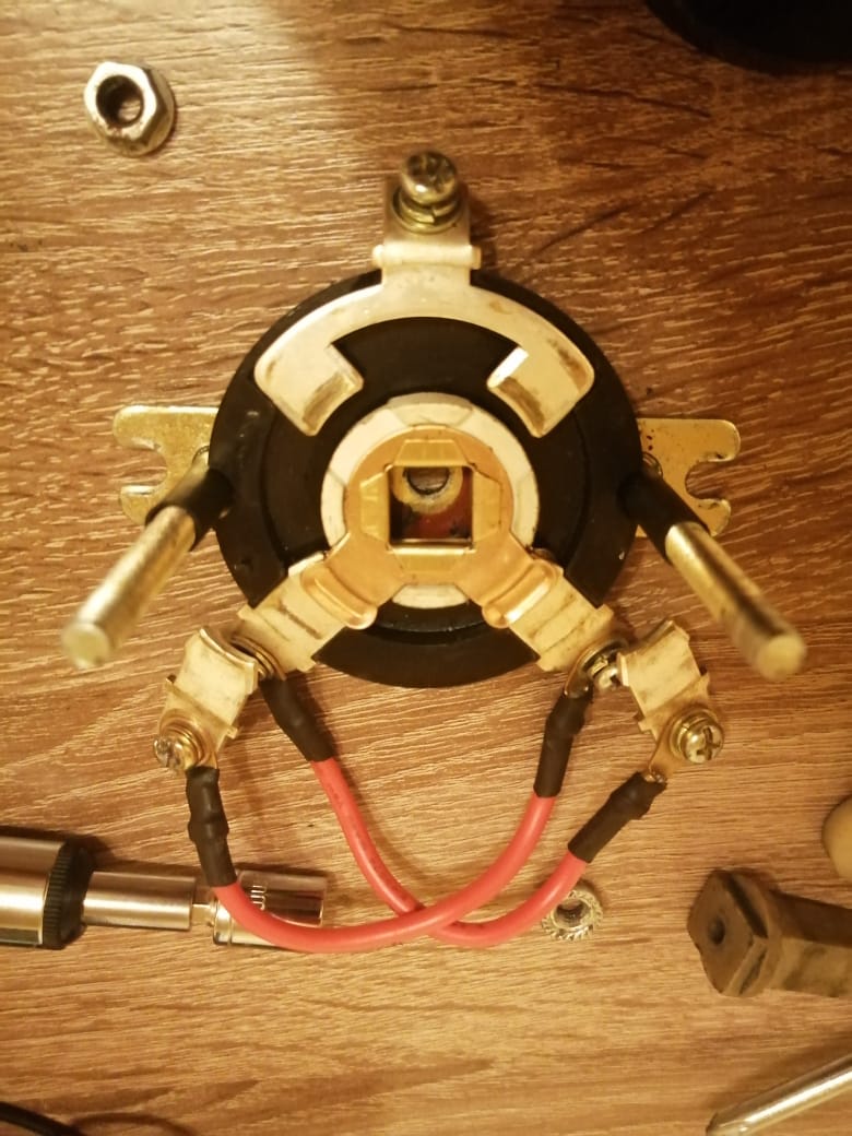

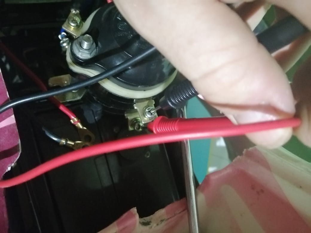

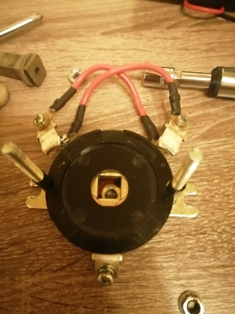

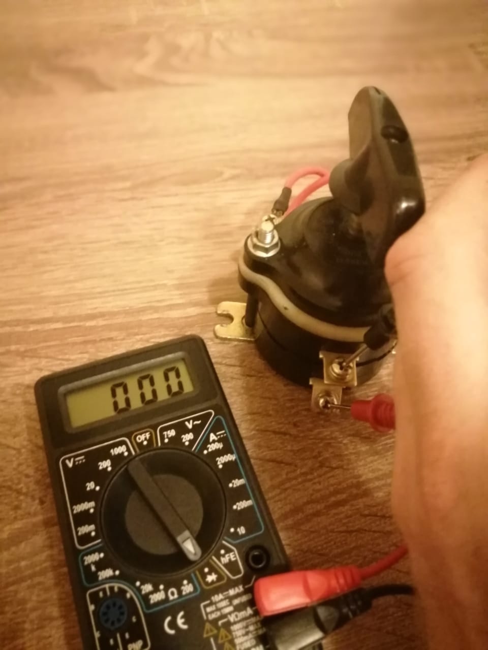

Anatoly2020

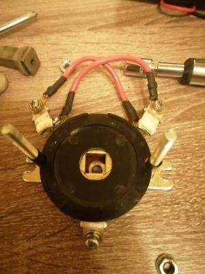

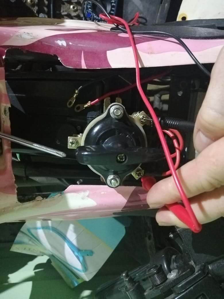

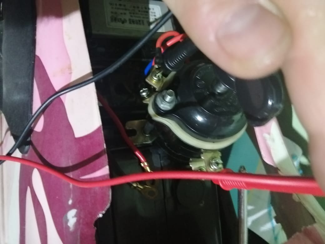

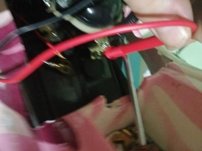

Коллеги... Я прошу помощи... Я нарисовал... И других вариантов... Кроме как крест на крест не вижу... Давайте вместе собирать!
Всё уровни сборки вставил. Это первый:
Второй (пустой) :
Третий:
Получаем собранный переключатель.. Который прозваниваеися... Но вольты... Которые идут от жёлтого и синего - не поступают((
Всё мои дальнейшие попытки и проверки... Может проводка какого ещё соединяющего не хватает?
Djons
Цитата: fjrs от 19 Июнь 2020 в 23:51Хочу последовательно воткнуть АКБ чтобы получить 12 в? Не погорят ли блоки? Сам мотор держит напряжение в 10-12 в. По кондерам в блоке радио 2 по 25v, 4 по 16v и 1 10v- последнии наверно стоит перепаять на побольше?
Что то ответов нет на вопросы формурчан (и на мой тоже). Чуть исправлю ситуацию.
В вашем случае нужно посмотреть даташиты на транзисторы, диоды стоящие в цепях комутации (управления). И так же посмотреть питающие напряжения микросхем. Так же микросхемы могут запитываться через понижающую/стабилизирующюю схему, в этом случае рабочее напряжение микросхем не сильно принципиально.
Пс: посмотрел в интернете эту плату, скорее всего  она расчитана на 12 вольт.
Выложите сюда фотографии платы со стороны деталей и дорожек. Укажите где кондер на 10 вольт
Юрий 48536
Цитата: Элит от 18 Июнь 2020 в 14:41както недавно я замок чистил дверной и уронил разобранную личинку... 10 запорных дисков разлетелось...
тоже часа 2 и так и сяк и никак...
Потом взял бумажку и начал рисовать, подбирая каждый диск под глубину прорези на ключе и маркируя - час подбора и замок собрал
а у вас еще проще - просто нарисуйте каждый уровень переключателя и нужные пары контактов - вот вам и сложится правильное положение
Купи новый тумблер,.ничего ты уже  со  сломанным не  сделаешь.

fjrs
-в этом случае рабочее напряжение микросхем не сильно принципиально.-
Приветствую, тоже так думаю,
Кондер С7

Djons
Цитата: fjrs от 21 Июнь 2020 в 14:48Приветствую, тоже так думаю,
Кондер С7
Должно работать на 12 вольт без переделок. (Максимум может увеличить чуть сопротивление резистора r8) он входит в цепочку стабилизации напряжения для управляющуй платки, там же кондер на 6 вольт.
По схема плата явно расчитан вольт на 12.
Напряжение с7 увеличивать смысла нет.

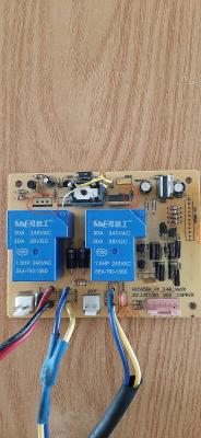

Совсем забыл, нужно напряжение релюшек посмотреть. Они скорее всего на 6 вольт. Если так то ставить 12 вольтовые однозначно.
Еще бы хорошо при питании от 6 вольт напряжение на С7 замерить.
Верхнюю часть реле сфоткайте без засветов, скажу на какое напряжение они.

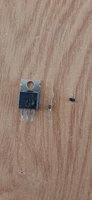

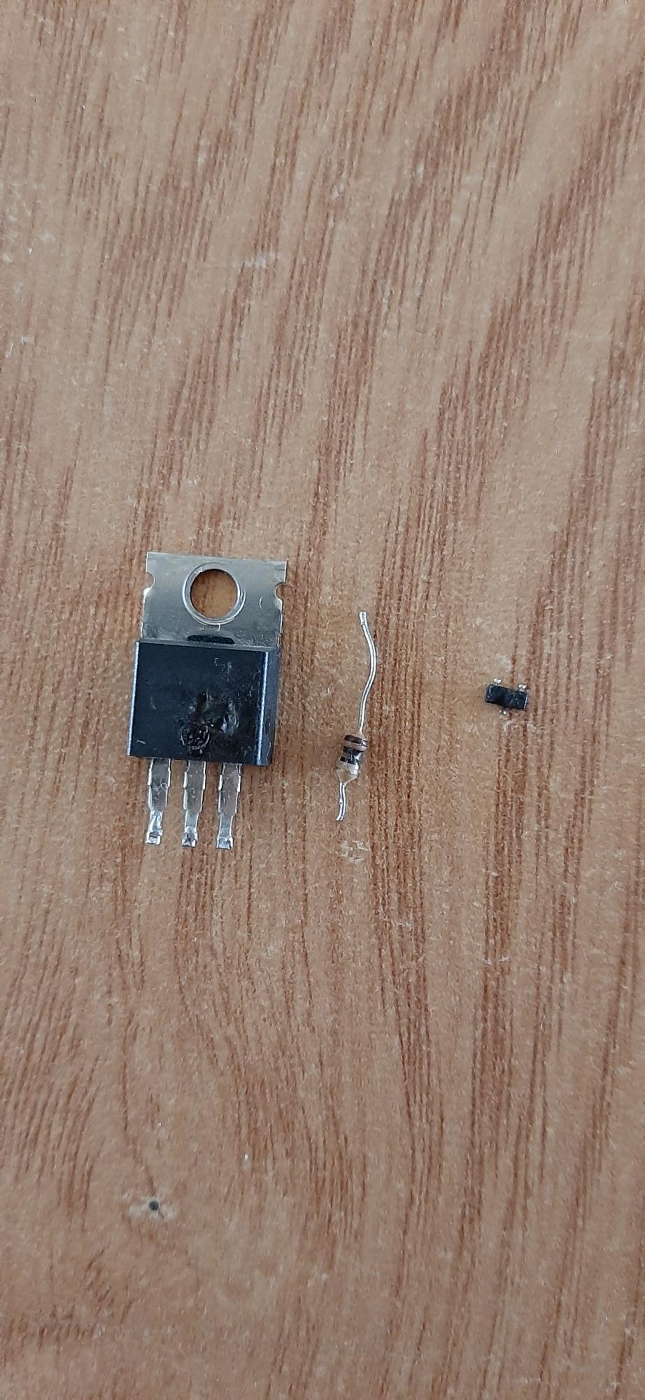

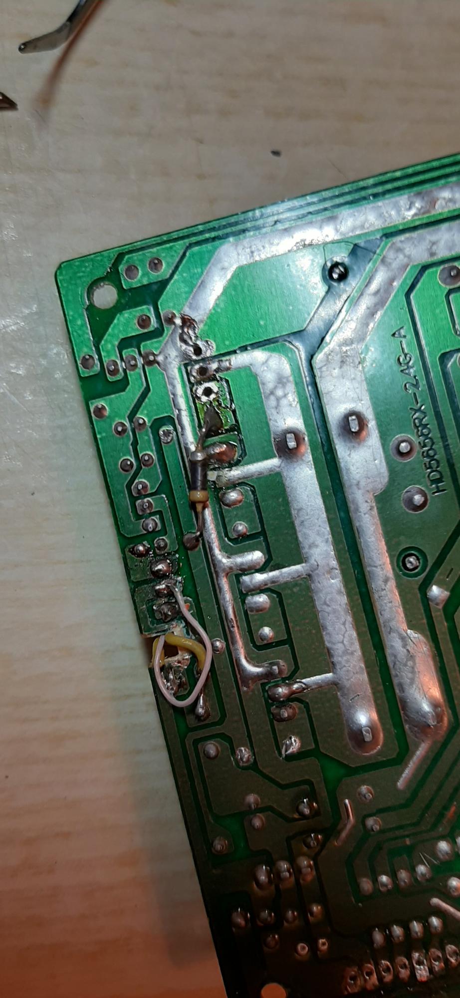

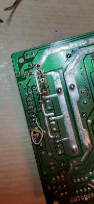

Всем доброго времени суток. Ситуация такая, покатались как обычно, поставили машинку. Стояла около 1 месяца. После решил поставить аккумулятор от мопеда на 12в, так как родной уже умер. При подключении заметил что сильно начал греться минус провод, при этом машинка работала. После начала вырубать термореле. А потом вообще пошел дым из под платы. Разобрал ее и увидел что сгорел транзистор irfz44n, резистор на 10 Ом и транзистор smd на радио плате который так и не смог индифицировать. Да еще хотел дополнить что ее уже ремонтировали после  того как перепутали полярность при подключении на фото видно .с обратной стороны также перегорел резистор который я не смог индифицировать. Подскажите пожалуйста есть ли смысл ее восстанавливать или лучше купить новую и какую именно. На многих управления на 7 ПИН или 8 ПИН а у меня 6.
Alex_mac
купить блок плавного пуска. и успокоиться.

Цитата: Happy End от 28 Июнь 2020 в 02:34Подскажите пожалуйста есть ли смысл ее восстанавливать или лучше купить новую и какую именно. На многих управления на 7 ПИН или 8 ПИН а у меня 6.
Happy End
из соседней темы
https://electrotransport.ru/index.php?topic=6247.882;topicseen
У меня основная плата вышла из строя и модуль 2.4g который выпаян на фото. Я как понял мпс подключаеться к основному контроллера?
