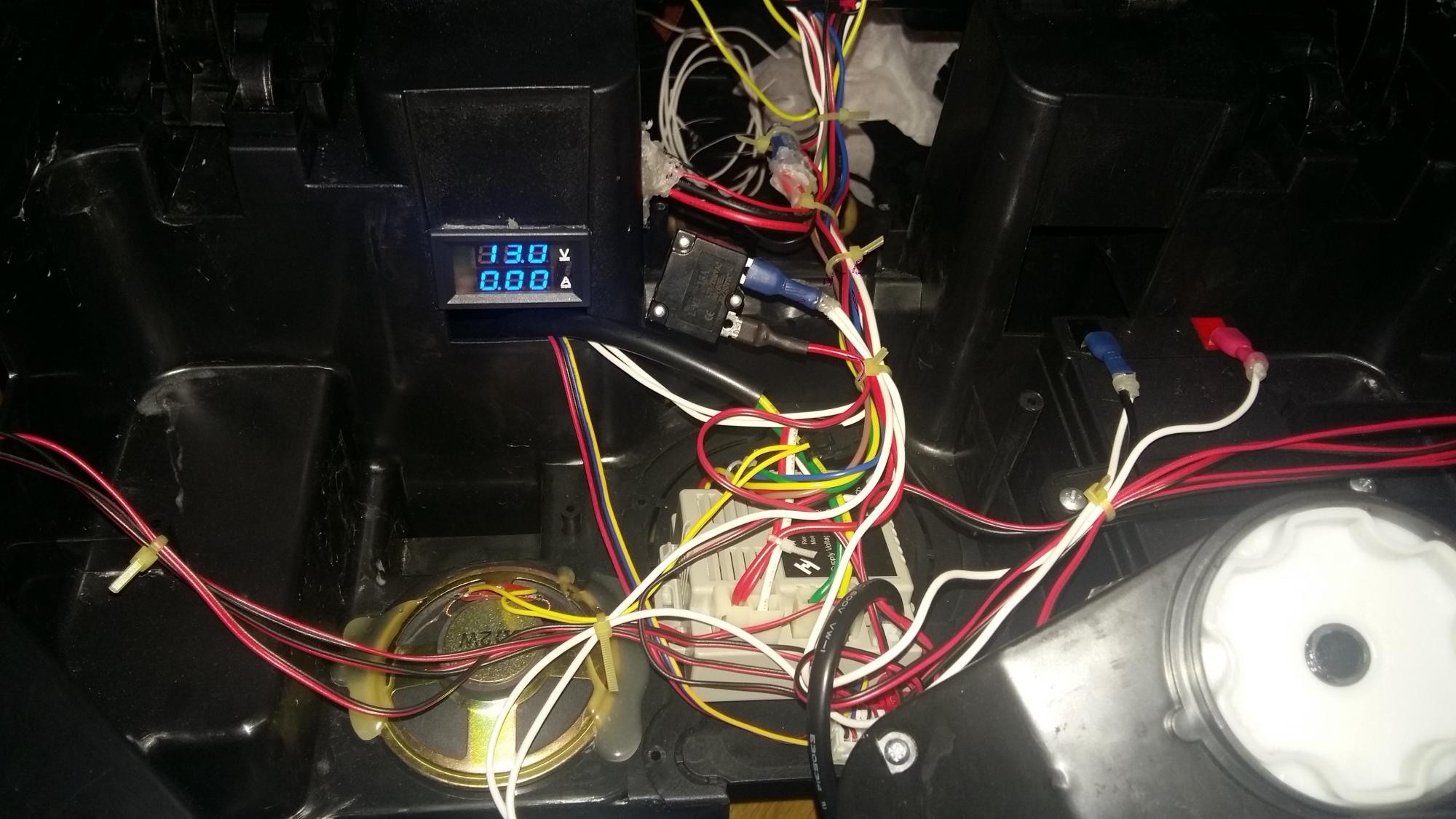

Добрый вечер!
Привезли авто на дачу, ребенок покатался пол часа, потом сел ребенок побольше ( около 35-40кг), покатался около часа и все... с пульта нажимаю на поворот, если вправо то вообще не какой реакции, если влево то какой то звук от редуктора был, но колесо еле-еле поворачивало... то когда снял крепление редуктора и руля, нажал на кнопку поворота на пульте, появился звук искры, завоняло поленым и признаки жизни от редуктора исчезли.
Разобрав эту конструкцию, редуктор оказался целым, движок вроде тоже, подключаю движок на прямую через акум - все работает... подключаю обратно через этот контролер
и опять тишина...
как мне кажется нужно менять контроллер... но не факт, что он опять через пару дней навернется... может есть болие надежный аналог?
причем за день до этого поворот с пульта начал как не совсем хорошо работать
автомобиль куплен совсем недавно. Сразу же после покупки добавился второй акум подсоединенный параллельно тоесть + к + ... - к -
машине всего 2 недели, но думаю по гарантии не примут... ибо :
резал провода + внедрил вольт метр + очень много мест было заделано пластмасом для влагостойкости и прочности + машинка полностью вся разбиралась, красилась и покрывалась лаком + была замена шильдиков на оригинальные + фары были затанированы +  замена наклеек на другие
Подскажите как в кратчайшие сроки можно устранить проблему? Или может кто знает хорошую контору в Москве где в кратчайшие сроки и качественно сделают ремонт а так же усовершенствования данной модели?
Заранее Спасибо!
