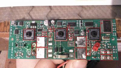

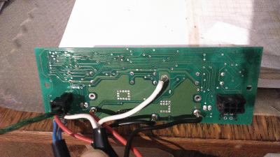

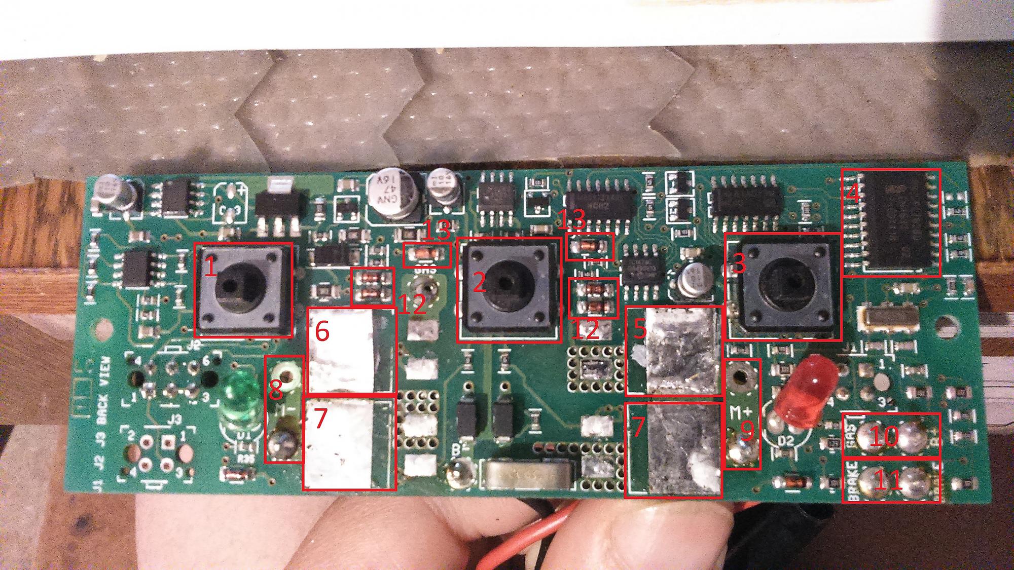

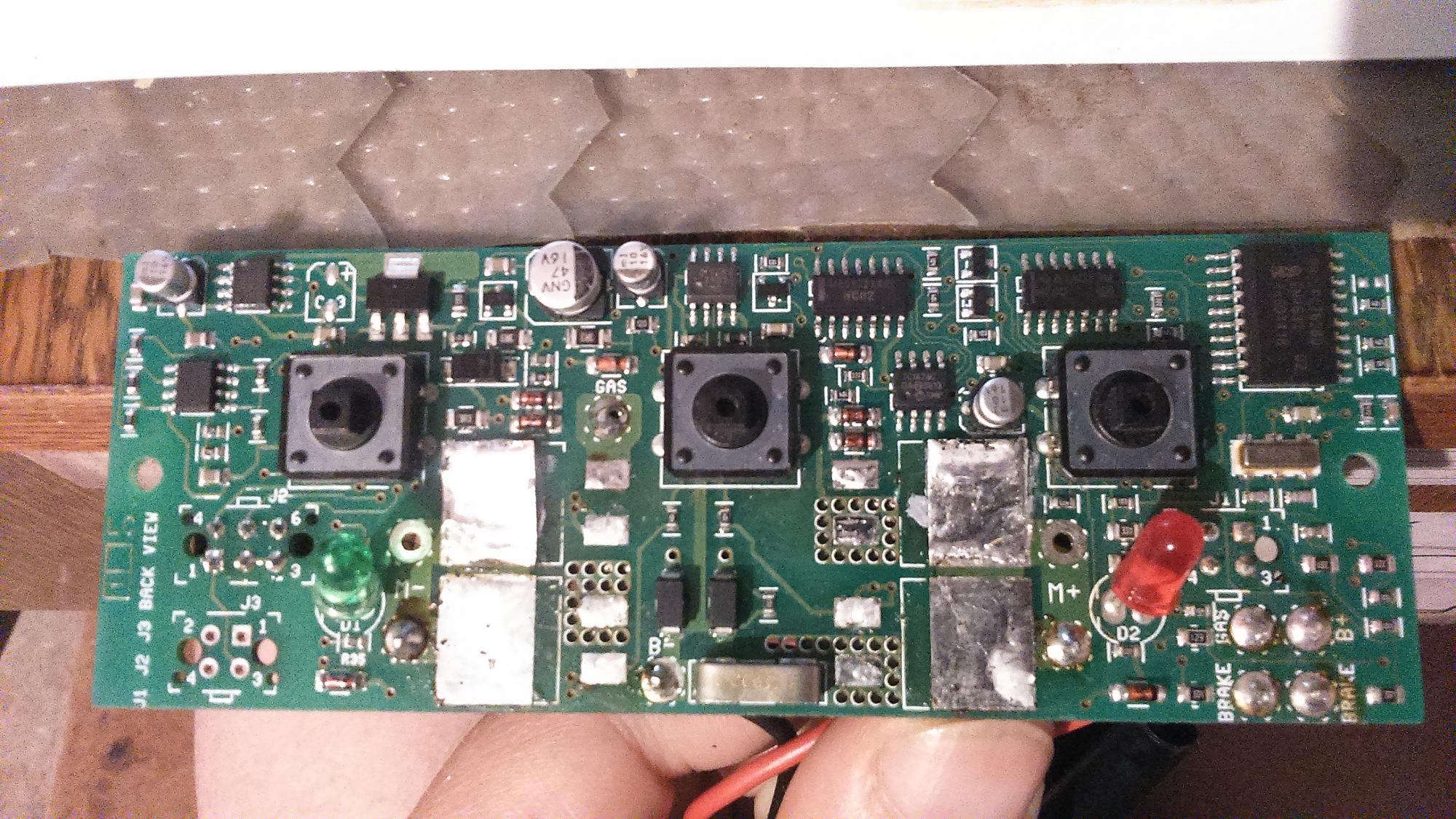

Pretk
Доброго всем.
Перегуглив все возможные форумы и порывшись в сети ничего толком не нашел о решении своей проблемы.
Итак, дано (буду стараться коротко и по существу без "воды")
Дано:
автомобильчик детский куплен. не работал задний ход.
акк стояли 2 х 6В в последовательной схеме (12В итого) замер показал, что они выкашливают 4В.
Поменяли на один акк 12В и после "взвода" авто "застрелился". Пошел дым из панели. Сгорел предохранитель автомобильный на 20А. Сгорели два транзистора SUB75N03.
При включении питания кнопки вперед/назад включают диоды.
Сгоревшие были заменены на 03N03LB.
Включение на нейтралке и нажатии педали газа выбивает предохранитель на 15А и провода от аккума начинают подплавляться. Т.е. прямое КЗ.
При выпаивании транзисторов "новых", педаль газа не жгёт провода и предохранители.
прозванивал плату. Есть вопросы.
Схему не нашел в инете, потому как плата вообще нонейм и как искать проблему не понятно.
По плате:
1 - ход вперед, 2 - нейтраль, 3 - ход назад
4 - Микруха P87LPC762BD
5,6 - сгоревшие SUB75N03 и замененные на 03N03LB (других просто не нашлось)
7 - транзисторы L2505S
8 - провод к двигателю - минус(-), 9 - провод к двигателю - плюс (+)
10 - Питание от аккума и провод к педали газа (педаль всегда под плюсом), второй провод от педали газа у левого числа "12".
11 - два провода тормоза
12 - ХЗ что за. Диоды или Стабилитроны. Прозваниваются в обе стороны.
13 - Скорее всего Диоды. "звонятся" на ~600 Ом.
Плата без лишнего
Спина
Особенности что я нашел.
Транзисторы 6 и 5 имеют при нейтралке на ноге затвора +12в (6) и +8В (5).
Транзисторы "новые" (5,6) и уцелевшие старые(7) проверял после выпайки - целые. Открываются и закрываются. показывает 500 Ом при направлении Сток -> Исток
То, что под числом 12 прячется - звонятся в обе стороны. на что заменить без схемы не понять.
Если кто знает что-то про плату, схему или как её продиагностировать, то милости прошу помочь, а то ведь работает, "почти"...
