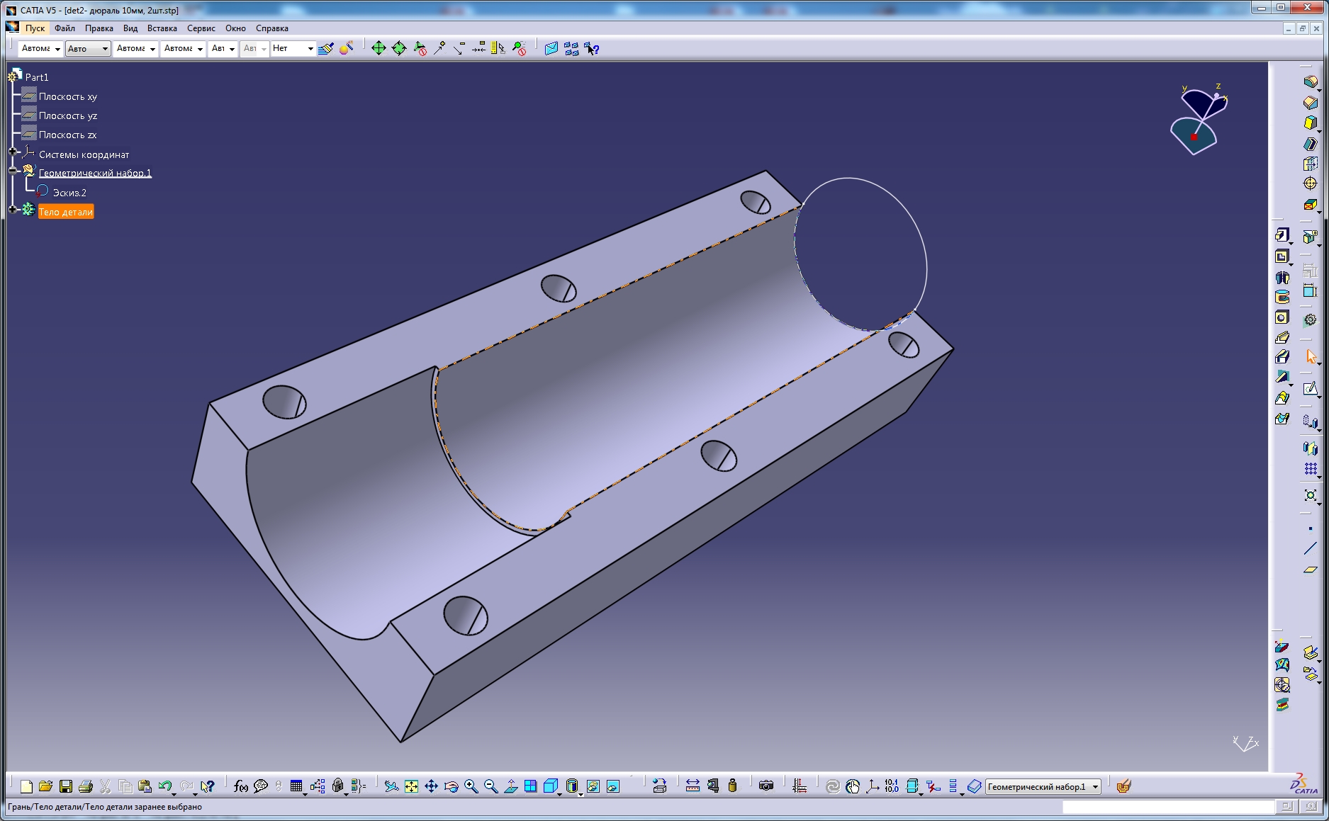

макса
[user]Serj[/user], а Вы как крепили задние колеса? если есть, то с фотками, пожалуйста.
Serj
#104
2 фрезерованные детали, стянутые по краям 6 винтами М4.В них вкладывается ось и зажимается. Это два прямоугольных бруска из дюраля, выборки в них повторяют сечение оси : в одной полукруг, в другой полукруг с лыской. Получается, что от проворота ось фиксируется по большой площади и на максимально возможном плече. Фоток сейчас нет... в пн выложу 3д модели.
Эта деталь плоской стороной привинчивается к фанере, за отверстия по углам (4шт), получается большая опорная площадь и малые нагрузки на винты М4
Далее в него вкладываеся ось , прижимается следующей деталью на 6 винтах м4
Сначала просто привинтил эти детали к фанерному основанию, но через пару недель езды и прыжков с бордюров и горок небольших пластиковые боковые стенки треснули (фанера хорошо приклеена была :))
Поэтому встроил внутрь рессоры простейшие -  полосу из дюраля 4мм толщиной и миллиметров 170 длиной, закрепленную с одной стороны, на противоположной стороне привинчено крепление колеса. Ход рессоры около 3 см, но это хватает, чтобы не передавать ударные нагрузки на "корпус - задний мост".
