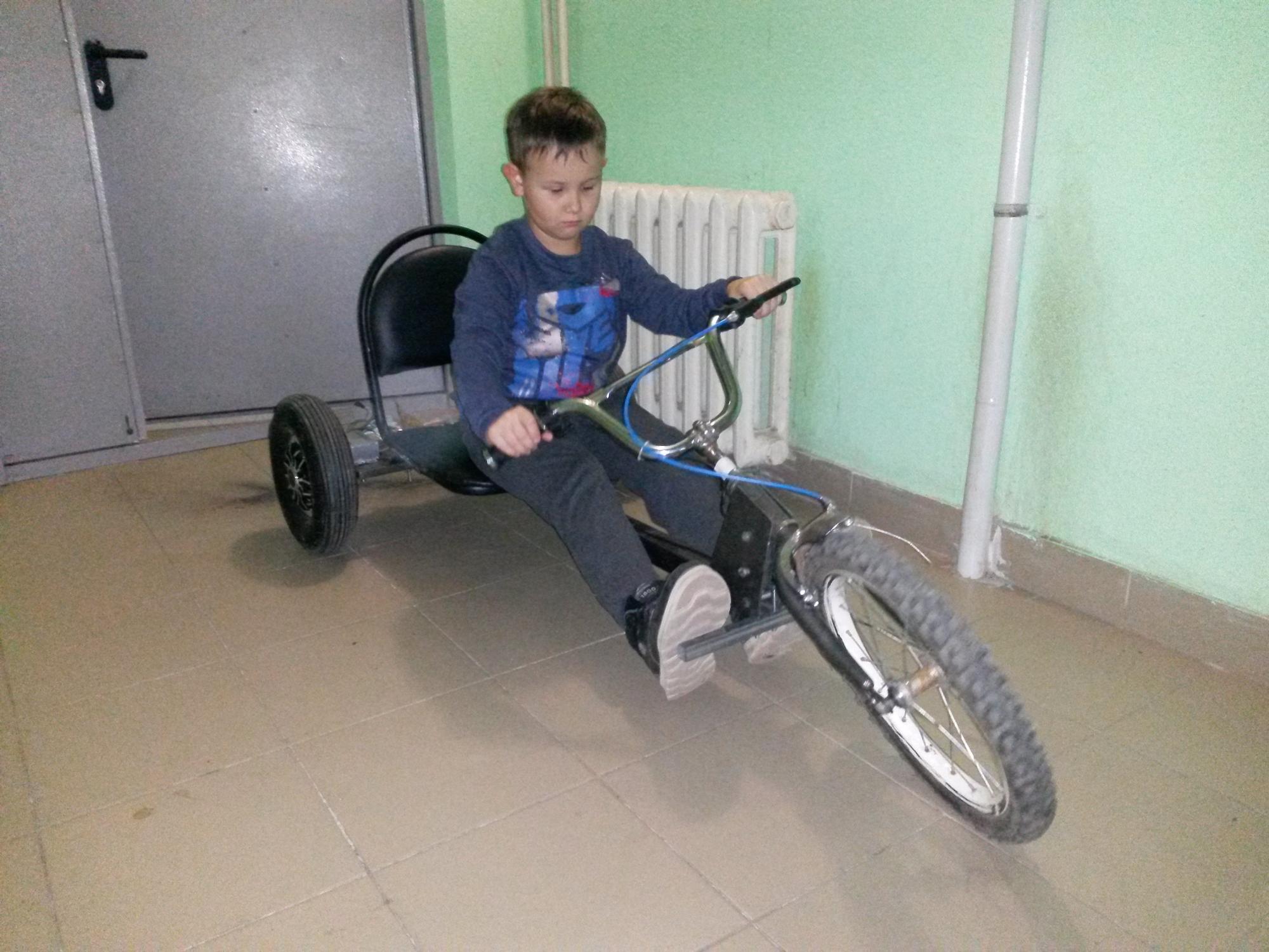

Переднее колесо большое и 12 (13? ) покрышки сзади- это хорошо!
Я себе после установки 13.5" покрышек планирую поставить спереди 16" колесо, 12" уже маловато., на бордюры ( поребрики :) )
заезжать будет легче.
А вот такой угол установки руля, как у вас, выглядит неудобным, если нужно будет развернутся на узкой дорожке..
Обязательно тогда сделайте задний ход, разворачиваться будет удобнее.

Переднее 16 стоит я считаю оптимальный размер задние хочу от снегоуборщика поставить на зиму очень зубастая с наклоном чуть переборщил но ездить нормально особого дискомфорта нету на 12 s li-po ребёнок весом 35 кг 7лет около 53 км/ч максимальная скорость контроллеры 350 watt
??????!!!!!!! Не маловато для 7-ми лет ?! :kidding:
Моей гонщище 20-ника хватило чтобы в шпильке РЕВЕРСТРАЙК поставить на два колеса .
А у Вас прямой !

А задние - какого  размера?  на вид 13.5"
Мотор-колеса от  8" гироскутера или от 6"?
53кмч как-то быстровато для 46 вольт..   У моего на 66 вольт на холостом ходу 52 км/ч, с ребенком- 48, со мной - 45 :)
Большая скорость при таком угле установки- сравнительно безопасно, если есть навыки вождения, достаточно устойчивый аппарат.
Резко рулить нельзя, конечно же, но в 7 лет уже как правило соображают дети :)
Моему в 6 лет хватило одного переворота на 17 км/ч в повороте снегоходе-снегокате, чтобы понять что дрифт не всегда возможен..
kost

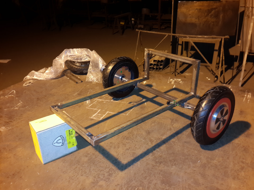

Колёса от 10 гироскутера.резина от тачки садовой камеры тоже. родные лопаются от такого расширения.
На холостом ходу 57км/ч показал скорость
Мой вес 80 кг со мной около 46-48 км/ч максималка это уже третий вариант рамы.
Компактная ширина 75 см влазит в лифт и двери без подъёмов центр тяжести занизил максимально
Разборная на три части делится места в багажнике занимает как детская коляска.испытывал на прочность 130-140 кг кабаны катались все выдержала даже ничего подтягивать не пришлось только тормозные колодки стерлись за вечер
Хочу теперь раскачать на 72 v 450 watt посмотрим какая максимальная скорость будет!!!резину тогда слики надо будет ставить.
