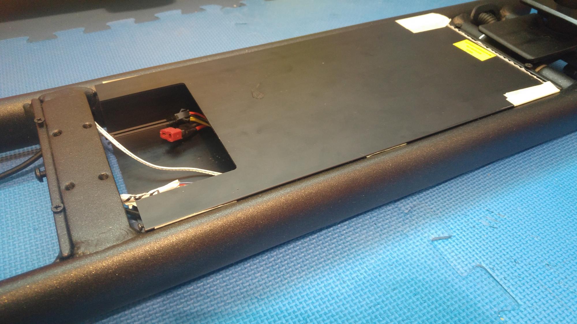

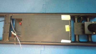

Емкость: 13S 4P
из оригинальных элементов Самсунг 3.400мА
- чуть позже отпишусь.... так же будет новый контроллер..
штатный дисплей пока - не знаю :))

[user]LIST[/user], вспомнил, что в дисплее есть выбор 24В, 36В или 48В. Может все таки будет работать с баткой на 48В.
LIKON 1201 350Вт фиолэтовый
Витёк72
Вот цитата из инструкции
P03: Выбор уровня напряжения: 36- 48-вольтовый, с рабочим напряжением от 24вольт ( по умолчанию 36)
Толян
То есть родной контроллер на 3 напряжения 24/36/48в?

Супер, вот это простор полета для апгрейда, 14s4p влезет в дэку? Есть оч интересная мысля...
Производство, ремонт, тюнинг.
С уважением, Анатолий.
Толян
Зачем зарядку внутрь? Без нее влезет 14s4p? Можно было бы сделать 2 батареи по 7s4p и тумблер переключения последовательно/параллельно, надо быстро, но не далеко - 48в (14s4p), медленно, но далеко - 24в (7s8p),

Сейчас проверил, что дисплей позволяет еще регулировать ток контроллера. У меня на контроллере написано 15А и внастройках дисплея выставлено 15, а позволяет отрегулировать до 20.
Интересно, можно попробовать выставить на дисплее 20А?
Не повредит это контроллеру или еще чему?
Или раз контроллер 15А, то он больше и не выдаст?

Дисплей наверняка часть контроллера, но вот выдадут ли штатные батарейки 20А долговременно? Если да, то можно менять на 20А, станет увереннее при разгонах и заездах в горку

Не думаю что дисплей увеличит мощность контроллера, поэтому станет всё намного вкуснее только от 48 Вольт:))
Про зарядку я имел в виду комплект поставки за четыреста долларов- батка, контроллер, зарядка на 48 вольт;))
