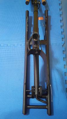

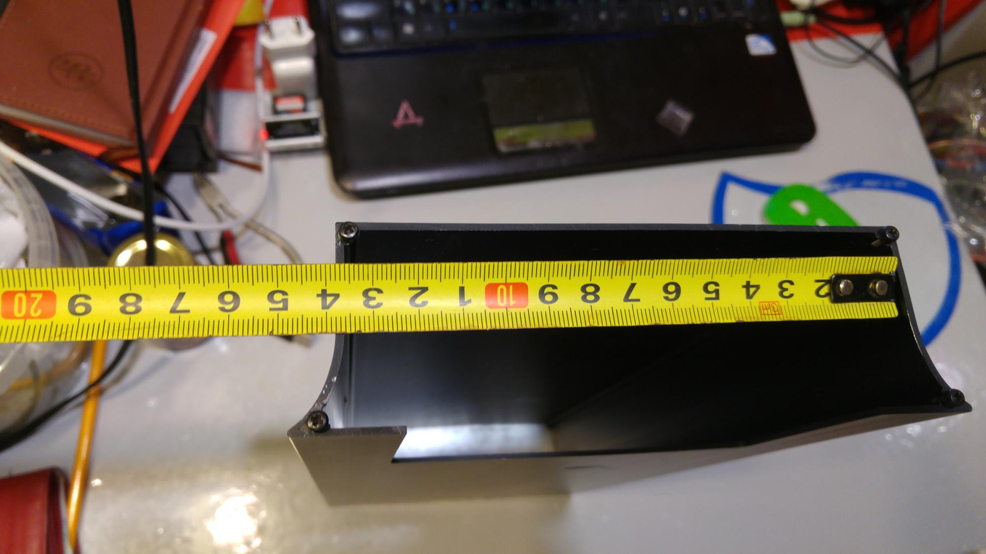

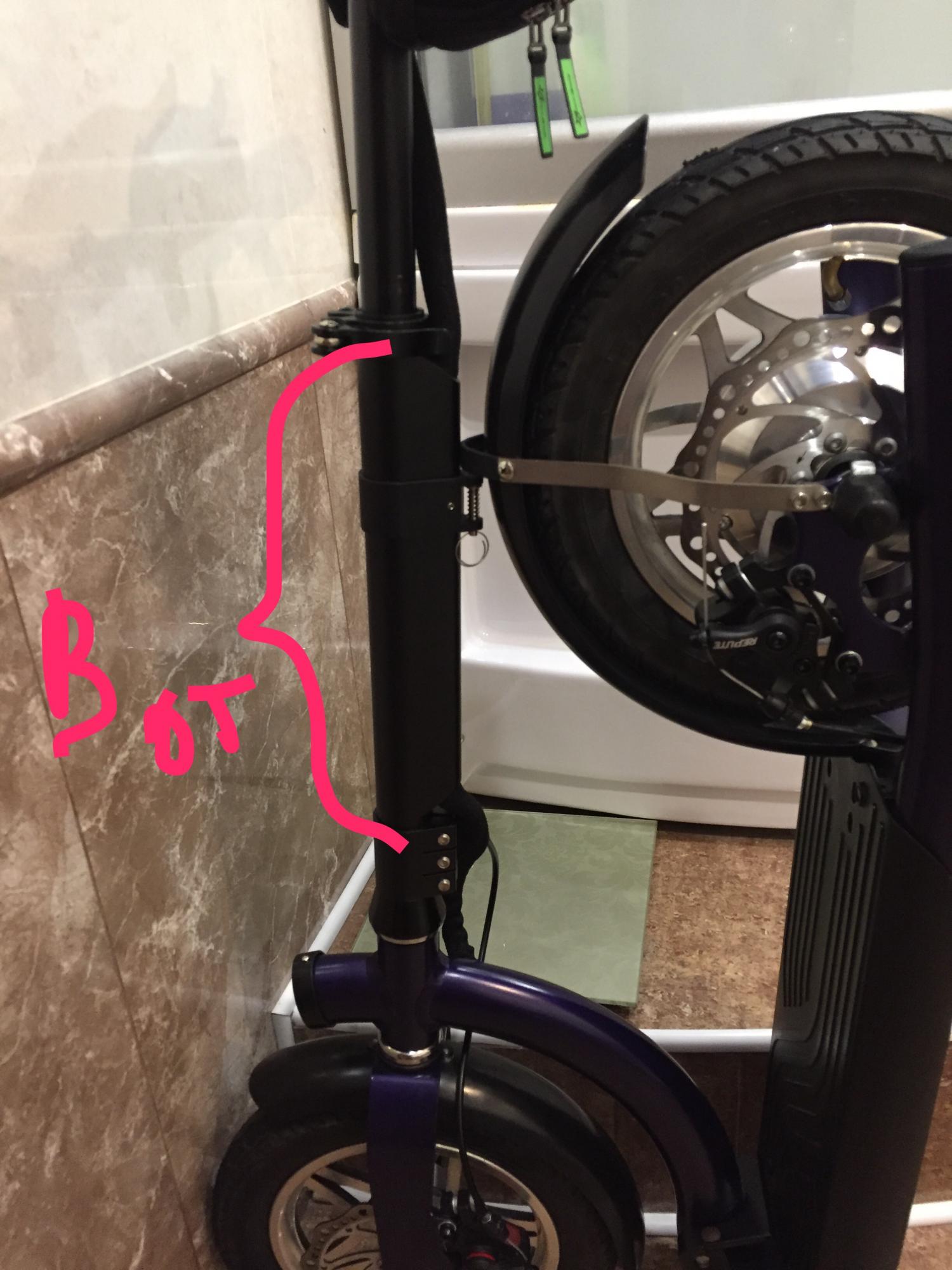

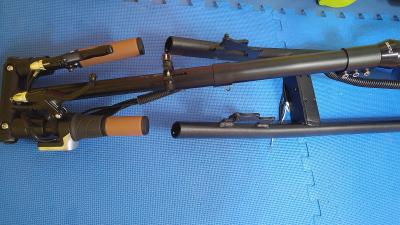

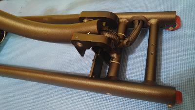

Как Вы все знаете, у меня сейчас проходит тщательная ручная сборка 1201-500.
Отсек загерметизировал, провода уложил в пластик. Но пластиковая гофра мне не очень нравится - это временное решение - есть мягкая самосжимающая оплетка.. у меня ее нет.. закончилась.. :))
Загерметил фару - скоро выйдет видос... как это делать - она на 5 вольт, USB/
Рама - офигенная - очень легкая. Держу мизинцем на вытянутой руке. В сборе с рулем полностью.
Батарейный отсек замерил - завтра заказываю большую батку и контроллер на 48 вольт для 1201.

Витёк72
Я себе вот в такую провода затянул. У вас в Москве думаю не проблема такую взять https://www.chipdip.ru/product/innosnap-70pet-13-1m
